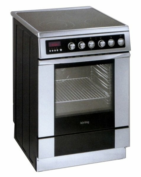

dazed Δημοσ. 14 Ιανουαρίου 2019 Δημοσ. 14 Ιανουαρίου 2019 Καλημέρα σε όλους! Έτυχε να δω στην πράξη μια κουζίνα με επαγωγικές εστίες και πραγματικά εντυπωσιάστικα με τη δύναμη και την ευκολία. Έχω μπει στη διαδικασία να αλλάξω και εγώ τις εστίες τις κουζίνας μου (Korting εντοιχισμενη) αλλά προκύπτει το εξής: Γίνεται να αντικαταστίσω μόνο τις εστίες του σετ που έχω και να αφήσω τον φούρνο? Τα χειριστηρια βέβαια για τις τωρινές εστίες ειναι πάνω στο φούρνο και προφανώς θα πρεπει να μείνουν στον "αέρα" τα καλώδια, δηλαδη τα χειριστηρια θα ειναι αχρηστα, αλλα δεν με απασχολει αυτο. Το έχει κανει κάποιος, ή ασχολειται κάποιος αρκετα ώστε να το ξέρει αν γίνεται?

Zerg13 Δημοσ. 14 Ιανουαρίου 2019 Δημοσ. 14 Ιανουαρίου 2019 2 λεπτά πριν, palawiaris είπε Ίσως η μάρκα της κουζίνας σου να βγάζει και επαγωγικές που να είναι συμβατές με το βύσμα και τον χειρισμό. Αλλά και να μην είναι δεν υπάρχει πρόβλημα.Πάρε μία που να έχει τα κουμπιά -συνήθως αφής είναι- επάνω στην επαγωγική.Θα δουλεύει ανεξάρτητα από την κουζίνα. Πάρε καλή μάρκα μόνο. Αν δεν εχει αγορασει φουρνο με ανεξαρτητες εστιες πως θα βαλει; Ειναι αλλοι οι φουρνοι με τις ανεξαρτητες εστιες. 3 ώρες πριν, dazed είπε Καλημέρα σε όλους! Έτυχε να δω στην πράξη μια κουζίνα με επαγωγικές εστίες και πραγματικά εντυπωσιάστικα με τη δύναμη και την ευκολία. Έχω μπει στη διαδικασία να αλλάξω και εγώ τις εστίες τις κουζίνας μου (Korting εντοιχισμενη) αλλά προκύπτει το εξής: Γίνεται να αντικαταστίσω μόνο τις εστίες του σετ που έχω και να αφήσω τον φούρνο? Τα χειριστηρια βέβαια για τις τωρινές εστίες ειναι πάνω στο φούρνο και προφανώς θα πρεπει να μείνουν στον "αέρα" τα καλώδια, δηλαδη τα χειριστηρια θα ειναι αχρηστα, αλλα δεν με απασχολει αυτο. Το έχει κανει κάποιος, ή ασχολειται κάποιος αρκετα ώστε να το ξέρει αν γίνεται? Εχεις αγορασει σετ φουρνο με εστιες. Χρειαζεσαι ενα αριθμο μοντελου που υπαρχει καπου στον φουρνο. Παρε τηλ την korting, κατα 90% δεν γινεται.
dazed Δημοσ. 14 Ιανουαρίου 2019 Δημοσ. 14 Ιανουαρίου 2019 Το προβλημα που θα δημιουργηθει? Ο φουρνος δεν θα δουλευει αν ξηλώσω τις εστίες? Οι επαγωγικές που σκοπευω να πάρω ειναι αυτόνομες και λογικα δεν θα εχουν προβλημα.

Zerg13 Δημοσ. 14 Ιανουαρίου 2019 Δημοσ. 14 Ιανουαρίου 2019 2 ώρες πριν, dazed είπε Το προβλημα που θα δημιουργηθει? Ο φουρνος δεν θα δουλευει αν ξηλώσω τις εστίες? Οι επαγωγικές που σκοπευω να πάρω ειναι αυτόνομες και λογικα δεν θα εχουν προβλημα. Καταλαβαινω τι λες. Δεν εχω ιδεα τι μπορει να γινει. Δεν το εχω ξανακουσει παντως. Την Korting γιατι δεν ρωτας ισως εχουν επαγωγικες ειδικες για σενα. Καποιος αλλος εδω ισως το εχει κανει μαλλον θες νεο thread. Ποια εστια λες να βαλεις;

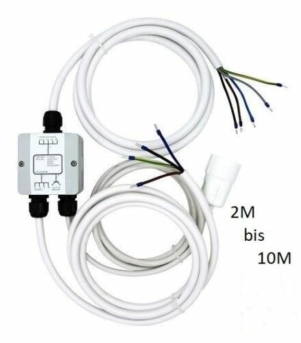

palawiaris Δημοσ. 14 Ιανουαρίου 2019 Δημοσ. 14 Ιανουαρίου 2019 (επεξεργασμένο) Aν είναι όπως της εικόνας κάτω θα πρέπει να στηρίξει κάπου την εστία,έτσι; Αν είναι τέτοια βγάζεις βάζεις. Θα χρειαστείς μονάχα ένα τέτοιο. Για να μοιράσει το ρεύμα στις 2 συσκευές. Έτσι είναι συνδεμένο και σε μένα.Δουλεύουν ανεξάρτητα αν και είναι ίδια μάρκα και το αγόρασα σετ. Επεξ/σία 14 Ιανουαρίου 2019 από palawiaris 1
