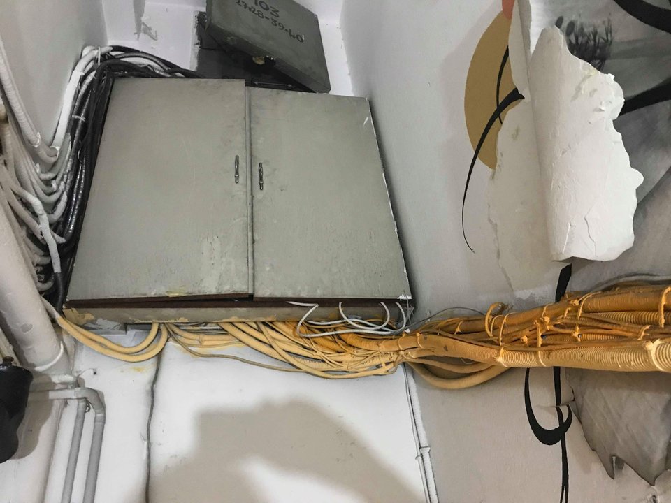

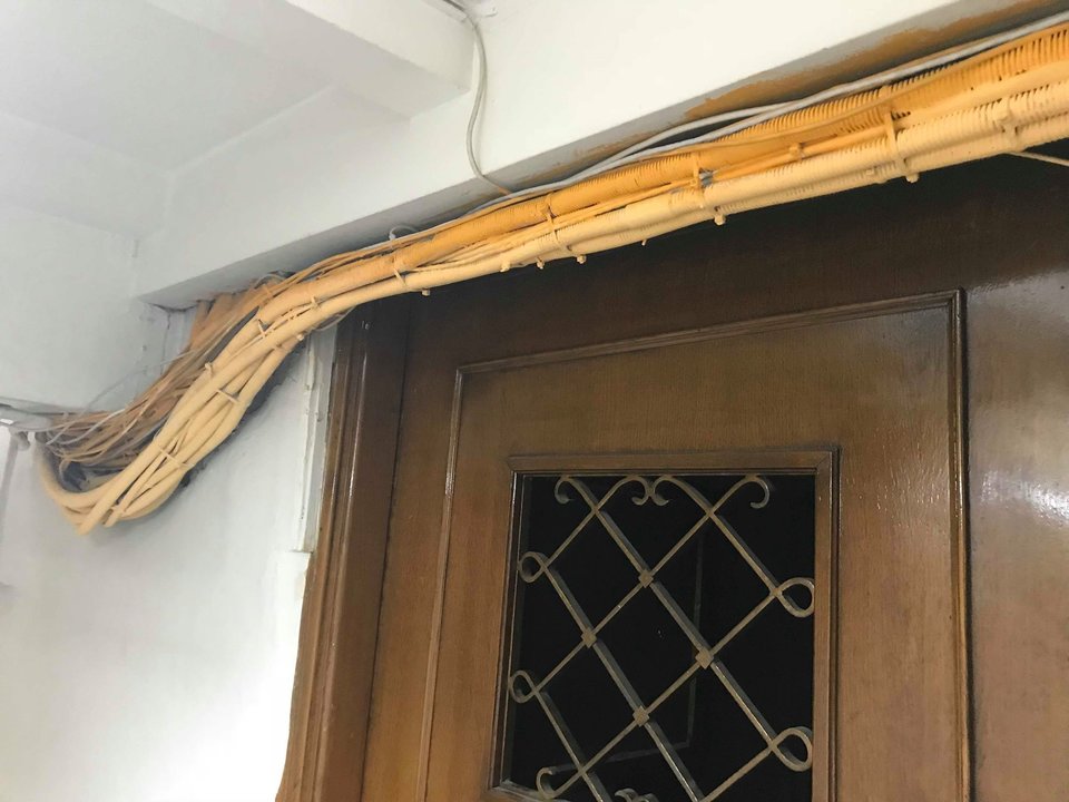

Elpanetidio Δημοσ. 10 Οκτωβρίου 2018 Δημοσ. 10 Οκτωβρίου 2018 Καλησπέρα στο Forum. Χρειάζομαι τη βοήθεια σας, έχω πρόβλημα με τα καλώδια της πολυκατοικίας. Θα ήθελα να συμαζευτούν και να μπουν σε ένα κανάλι (τοίχο - τοίχο) και όχι διαγώνια προς τα κάτω που πάνε (και περνάνε πάνω από την πόρτα μου). Νόμιζα ήταν της ΔΕΗ και τελικά έμαθα πως είναι του ΟΤΕ. Ο ΟΤΕ , μου είπε έχει την ευθύνη να τα φέρει μέχρι το κουτί (υπάρχει φώτο). Από το κουτί και μετά είναι ευθύνη της πολυκατοικίας. Έλαβα την συγκατάθεση της πολυκατοικίας να το φτιάξω (περνάνε τα καλώδια πάνω από την πόρτα μου) ενώ σε μια άλλη κυρία περνάνε πάνω από την πόρτα της αποθήκης της (που ανοίγει προς τα έξω) και δεν μπορεί να την χρησιμοποιήσει! Έφερα έναν ηλεκτρολόγο να πάρω προσφορά και μου είπε είναι μπλέξιμο, μίλα με τον ΟΤΕ κλπ. Ξαναμίλησα με τον ΟΤΕ και μου πρότειναν να μου στείλουν ειδικό Ηλεκτρολόγο που συνεργάζεται με τον ΟΤΕ (έχει περάσει ειδικά σεμινάρια κλπ) αλλά ως προς την χρέωση για να έρθει να το δει και να μου κάνει προσφορά θέλει 25 ευρώ (!). Υπάρχει κανείς εδώ στο Forum που μπορεί να μου προτείνει κάτι; Ευχαριστώ!

james01gr Δημοσ. 10 Οκτωβρίου 2018 Δημοσ. 10 Οκτωβρίου 2018 (επεξεργασμένο) χώρο έχεις κάτω παράλληλα με το δοκάρι από ότι βλέπω. λογικότερο είναι να κλείσεις την κολώνα με γυψοσανίδα αφού περάσουν σωστά οι γραμμές και στηριχτούν στον τοίχο. μην μπεις σε λογική να κάνεις σκαψίματα, δε νομίζω να αξίζει τον κόπο και την ιστορία. οποιονδήποτε ηλεκτρολόγο να φέρεις θα στο φτιάξει και θα έρθουν και δωρεάν να σου δώσουν προσφορές. το πόσο θα σου κοστίσει δεν το ξέρω. ο ΟΤΕ δεν έχει καμία ευθύνη για το τι γίνεται μετά το κουτί. πάντως ο ηλεκτρολόγος που έφτιαξε αυτές τις συνδέσεις είναι μεγάλο αλάνι. τσιγκουνεύτηκε να βάλει 3 μέτρα παραπάνω καλώδιο και σωλήνα Επεξ/σία 10 Οκτωβρίου 2018 από james01gr

Elpanetidio Δημοσ. 10 Οκτωβρίου 2018 Μέλος Δημοσ. 10 Οκτωβρίου 2018 2 λεπτά πριν, panoc είπε Εισαι σιγουρος οτι ολα αυτα ειναι μονο τηλεφωνία ? Ναι μόνο τηλεφωνία. 8 λεπτά πριν, james01gr είπε χώρο έχεις κάτω παράλληλα με το δοκάρι από ότι βλέπω. λογικότερο είναι να κλείσεις την κολώνα με γυψοσανίδα αφού περάσουν σωστά οι γραμμές και στηριχτούν στον τοίχο. μην μπεις σε λογική να κάνεις σκαψίματα, δε νομίζω να αξίζει τον κόπο και την ιστορία. οποιονδήποτε ηλεκτρολόγο να φέρεις θα στο φτιάξει και θα έρθουν και δωρεάν να σου δώσουν προσφορές. το πόσο θα σου κοστίσει δεν το ξέρω. ο ΟΤΕ δεν έχει καμία ευθύνη για το τι γίνεται μετά το κουτί. πάντως ο ηλεκτρολόγος που έφτιαξε αυτές τις συνδέσεις είναι μεγάλο αλάνι. τσιγκουνεύτηκε να βάλει 3 μέτρα παραπάνω καλώδιο και σωλήνα Έφερα ηλεκτρολόγο και με το που το είδε έφυγε. Φοβήθηκε μη μπλέξει τις γραμμές τηλεφώνων με τα διαμερίσματα (;), φοβήθηκε μήπως κάνει καμιά ζημιά και άντε να βγάλεις άκρη με το καλωδιομάνι (;) δεν ξέρω ... Αυτό που θέλω είναι να φέρω κάποιον να το αναλάβει ώστε να συμαζευτούν τα καλώδια και να πάνει τοίχο-τοίχο και όχι διαγώνια. Αν γίνει αυτό (να είναι δηλαδή μαζεμένα σε ένα κανάλι) τότε είτε το καλύπτω με γυψοσανίδα, είτε το αφήνω το κανάλι ως έχει (χίλιες φορές από το να βλέπεις χύμα τα καλώδια). Έχετε κάποιον ηλεκτρολόγο που να έχει ξανακάνει κάτι ανάλογο να μου συστήσετε; 19 λεπτά πριν, NikosKallithea είπε Ρε φίλε που μένεις σε μηχανουργείο 🙂 Τι να σου προτείνουμε; Εκεί κανείς οτι γουστάρεις, κόψε οτι σε ενοχλεί, ενδιάμεσες επεκτάσεις και τα τοποθετείς εκεί που θελεις. Πρέπει να γίνει σωστά γιατί αν μπλέξεις με τα τόσα καλώδια, θα καλείς το διαμέρισμα του 5ου και θα απαντά ο άλλος από τον 2ο Ξέρει κανείς κάποιον Ηλεκτρολόγο που να έχει κάνει κάτι αντίστοιχο ή που να μπορεί να το αναλάβει;
Elpanetidio Δημοσ. 11 Οκτωβρίου 2018 Μέλος Δημοσ. 11 Οκτωβρίου 2018 7 ώρες πριν, divo είπε προσωπικα ενα πραγμα θα εκανα χωρις να κοψω τιποτα, γιατι το πιθανότερο ειναι οποιος το κανει να μπλεξει. Ασε που θα σου ζητησει τη μαμα του και το μπαμπα του. Λοιπόν, μεταλλικό κανάλι στο ταβάνι ή στο κουτελο, οσο πιο φαρδύ τοσο πιο καλα, πιάσιμο όλα μέσα σε αυτό και κάλυψη με γυψοσανίδα. έτσι θα φυγουν από τη πόρτα σου Συμφωνώ κανάλι στο ταβάνι. Στη σκάλα όμως που πάνε διαγώνια θα ήθελα να πάνε ψηλά τοίχο - τοίχο και να μπουν σε κανάλι.

georgekz750 Δημοσ. 11 Οκτωβρίου 2018 Δημοσ. 11 Οκτωβρίου 2018 Μεγαλος καλλιτεχνης οποιος το εκανε αυτο το πραμα. Η ιδεα της ηλεκτρολογικης σχαρας-καναλιου απο το ταβανι που ειπε ο φιλος παραπανω ειναι κατα τη γνωμη μου η ιδανικη. Αν φτανουν να μπουν εκει καλως,αν οχι τοτε κοψιμο ενα ενα και επεκταση τους. Δεν ειναι και τοσο τραγικη δουλεια για οποιονδηποτε ηλεκτρολογο. 1

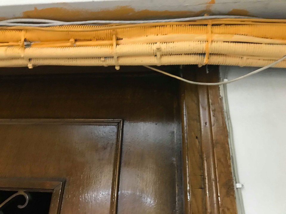

dpolal Δημοσ. 11 Οκτωβρίου 2018 Δημοσ. 11 Οκτωβρίου 2018 Το οριζόντιο λευκό «δοκάρι» επάνω από την καφέ πόρτα πάντως φαίνεται σαν να είναι ήδη παλαιότερη γυψοσανίδα και όχι μπετό, ίσως εκεί να μπορούσαν να μεταφερθούν κάποια από τα καλώδια. Μου φαίνονται υπερβολικά πολλά για καλώδια τηλεφώνου αλλά από τον όγκο και μόνο μην περιμένεις να «καθαρίσεις» με λιγότερα από 200-300 ευρώ όποιον και αν φωνάξεις. Και προσπάθησε να αποφύγεις οποιαδήποτε κοπτοραπτική γιατί αν περνάνε και data θα τα μαμήσεται όλα.

Elpanetidio Δημοσ. 11 Οκτωβρίου 2018 Μέλος Δημοσ. 11 Οκτωβρίου 2018 3 ώρες πριν, georgekz750 είπε Μεγαλος καλλιτεχνης οποιος το εκανε αυτο το πραμα. Η ιδεα της ηλεκτρολογικης σχαρας-καναλιου απο το ταβανι που ειπε ο φιλος παραπανω ειναι κατα τη γνωμη μου η ιδανικη. Αν φτανουν να μπουν εκει καλως,αν οχι τοτε κοψιμο ενα ενα και επεκταση τους. Δεν ειναι και τοσο τραγικη δουλεια για οποιονδηποτε ηλεκτρολογο. Συμφωνώ, απλά δεν φτάνουν. Για μένα το ιδανικό θα ήταν να ταξίδευαν τα καλωδια σύριζα με τον τοίχο και όχι διαγώνια. 2 ώρες πριν, dpolal είπε Το οριζόντιο λευκό «δοκάρι» επάνω από την καφέ πόρτα πάντως φαίνεται σαν να είναι ήδη παλαιότερη γυψοσανίδα και όχι μπετό, ίσως εκεί να μπορούσαν να μεταφερθούν κάποια από τα καλώδια. Μου φαίνονται υπερβολικά πολλά για καλώδια τηλεφώνου αλλά από τον όγκο και μόνο μην περιμένεις να «καθαρίσεις» με λιγότερα από 200-300 ευρώ όποιον και αν φωνάξεις. Και προσπάθησε να αποφύγεις οποιαδήποτε κοπτοραπτική γιατί αν περνάνε και data θα τα μαμήσεται όλα. 2 ώρες πριν, Dinoel είπε πρέπει η πολυκατοικία να χτίστηκε πριν εφευρεθεί το τηλέφωνο. Πραγματικά έγκλημα όλο αυτό. Δύσκολο να βγάλει εύκολα και φθηνά κάποιος άκρη με αυτό, και αν βρεις κάποιον το πιθανότερο είναι να υπάρχουν προβλήματα. Με τον ΟΤΕ που μίλησα δεν μου είπε κάτι τέτοιο. Ευχαριστώ πάντως για την επισήμανση. 2 ώρες πριν, Dinoel είπε πρέπει η πολυκατοικία να χτίστηκε πριν εφευρεθεί το τηλέφωνο. Πραγματικά έγκλημα όλο αυτό. Δύσκολο να βγάλει εύκολα και φθηνά κάποιος άκρη με αυτό, και αν βρεις κάποιον το πιθανότερο είναι να υπάρχουν προβλήματα. Για αυτό και θέλω να κάνω κάτι προσεκτικά και σίγουρο. Ιδανικά θα ήθελα να έρθει ο Τεχνικός του ΟΤΕ και να το αναλάβει, αλλά δεν θέλω να δώσω 25 ευρώ μόνο και μόνο να έρθει για να μου δώσει προσφορά.
dpolal Δημοσ. 11 Οκτωβρίου 2018 Δημοσ. 11 Οκτωβρίου 2018 3 ώρες πριν, Elpanetidio είπε Με τον ΟΤΕ που μίλησα δεν μου είπε κάτι τέτοιο. Ευχαριστώ πάντως για την επισήμανση. Κτύπησε το με το κότσι του δακτύλου σου, σαν να κτυπάς πόρτα και από τον ήχο θα καταλάβεις τί είναι. Πάντως στην φωτό φαίνονται κάποιοι σωλήνες σαν να ανεβαίνουν μέσα σε αυτό. Αν δεν με ξεγελά η εικόνα και αυτό όντως ισχύει τότε μάλλον είναι ψεύτικο το δοκάρι. Τσέκαρε το.
Elpanetidio Δημοσ. 12 Οκτωβρίου 2018 Μέλος Δημοσ. 12 Οκτωβρίου 2018 21 ώρες πριν, dpolal είπε Κτύπησε το με το κότσι του δακτύλου σου, σαν να κτυπάς πόρτα και από τον ήχο θα καταλάβεις τί είναι. Πάντως στην φωτό φαίνονται κάποιοι σωλήνες σαν να ανεβαίνουν μέσα σε αυτό. Αν δεν με ξεγελά η εικόνα και αυτό όντως ισχύει τότε μάλλον είναι ψεύτικο το δοκάρι. Τσέκαρε το. Ευχαριστώ. Ξέρει κανείς κάποιον Ηλεκτρολόγο που να μπορεί να το αναλάβει;
