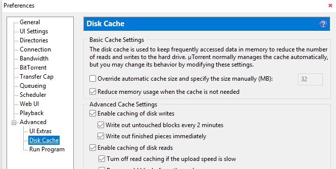

Sasuke_Uchiha Δημοσ. 17 Οκτωβρίου 2018 Δημοσ. 17 Οκτωβρίου 2018 Αυτό το πρόβλημα το έλυνα παλιά μέσω αυτής της ρύθμισης (Tick το πρώτο) Τώρα πια δεν το έχω. Βάλε 1024 και tick και πες μου αν συνεχίσει. Γίνεται σε όλα τα torrent clients. ΥΓ. Έχω vodafone 24ρα. 1

xjps Δημοσ. 20 Οκτωβρίου 2018 Μέλος Δημοσ. 20 Οκτωβρίου 2018 Στις 17/10/2018 στις 2:22 ΜΜ, donblunts είπε Φυσικά και δεν είναι όλοι εξπέρ, ούτε εγώ είμαι, απλά προσπαθώ να σε βοηθήσω. Αγενής που ακριβώς έγινα; Ρώτησες εαν λες βλακείες και σου απάντησα πως ναι. Έβγαλες την παροχή ρεύματος του μόντεμ απ'το πολύπριζο, την έβαλες σε πρίζα ΜΟΝΟ του, και δεν έσβησαν τα λαμπάκια του μόντεμ; Όχι δεν έβγαλα την παροχή ρε'υματος... Αν κατάλαβα σωστά, μου έγραψες να αφαιρέσω το πριζάκι του τηλεφώνου από το διπριζο που δίνει η Vodafone και να το βάλω κατ' ευθείαν στο μόντεμ.... Ετσι κατάλαβα εγώ τουλάχιστον.... Στις 17/10/2018 στις 2:28 ΜΜ, Sasuke_Uchiha είπε Αυτό το πρόβλημα το έλυνα παλιά μέσω αυτής της ρύθμισης (Tick το πρώτο) Τώρα πια δεν το έχω. Βάλε 1024 και tick και πες μου αν συνεχίσει. Γίνεται σε όλα τα torrent clients. ΥΓ. Έχω vodafone 24ρα. Ευχαριστ΄, αλλά δεν έχω καταλάβει από που ανοιξες αυτό το παράθυρο, είναι από τον υπολογιστή ή από το ρούτερ ή από το τορρεντ....????
Sasuke_Uchiha Δημοσ. 20 Οκτωβρίου 2018 Δημοσ. 20 Οκτωβρίου 2018 20 λεπτά πριν, xjps είπε Όχι δεν έβγαλα την παροχή ρε'υματος... Αν κατάλαβα σωστά, μου έγραψες να αφαιρέσω το πριζάκι του τηλεφώνου από το διπριζο που δίνει η Vodafone και να το βάλω κατ' ευθείαν στο μόντεμ.... Ετσι κατάλαβα εγώ τουλάχιστον.... Ευχαριστ΄, αλλά δεν έχω καταλάβει από που ανοιξες αυτό το παράθυρο, είναι από τον υπολογιστή ή από το ρούτερ ή από το τορρεντ....???? Απ τις ρυθμίσεις του torrent. mTorrent 2.2.1 συγκεκριμένα που είναι και η καλύτερη version.

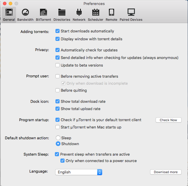

xjps Δημοσ. 20 Οκτωβρίου 2018 Μέλος Δημοσ. 20 Οκτωβρίου 2018 5 λεπτά πριν, Sasuke_Uchiha είπε Απ τις ρυθμίσεις του torrent. mTorrent 2.2.1 συγκεκριμένα που είναι και η καλύτερη version. AΑπό τα Preferences του μTorrent βλέπω το παρακάτω, μπορείς να βοηθήσεις...? Είναι το ίδιο...? η έκδοση που έχω είναι 1,8,7
Sasuke_Uchiha Δημοσ. 20 Οκτωβρίου 2018 Δημοσ. 20 Οκτωβρίου 2018 17 λεπτά πριν, xjps είπε AΑπό τα Preferences του μTorrent βλέπω το παρακάτω, μπορείς να βοηθήσεις...? Είναι το ίδιο...? η έκδοση που έχω είναι 1,8,7 Δες αυτό το βιντεάκι για τα windows να πάρεις μια ιδέα.

xjps Δημοσ. 25 Οκτωβρίου 2018 Μέλος Δημοσ. 25 Οκτωβρίου 2018 (επεξεργασμένο) Πρώτα απ' όλα, θέλω να ευχαριστήσω όλους για την βοήθειά τους. Το πρόβλημα, σχεδόν λύθηκε, κατεβάζοντας το μTorrent, και ακολουθώντας την ιδέα του φίλου Jaguar13 αλλά και τις οδηγίες του Sasuke_Uchiha. Σταθεροποίησα στα 1000kb/s και τώρα έχω μία σταθερή ροή στο κατέβασμα. Βέβαια κατεβάζω μία-μία τις ταινίες, αλλά δεν έχω τις συνεχείς καθυστερήσεις και τις αποσυνδέσεις του ρούτερ. Για άλλη μία φορά, σας ευχαριστώ όλους για την βοήθειά σας. (Υ.Γ. Αν κάποιος ξέρει απο που αλλού μπορώ να κατεβάζω ταινίες πλήν του ThePirateBay, που έκλεισε, ας μου στείλει ένα προσωπικό μήνυμα....!) Επεξ/σία 25 Οκτωβρίου 2018 από xjps
Lanike71 Δημοσ. 25 Οκτωβρίου 2018 Δημοσ. 25 Οκτωβρίου 2018 Στις 17/10/2018 στις 2:28 ΜΜ, Sasuke_Uchiha είπε Αυτό το πρόβλημα το έλυνα παλιά μέσω αυτής της ρύθμισης (Tick το πρώτο) Τώρα πια δεν το έχω. Βάλε 1024 και tick και πες μου αν συνεχίσει. Γίνεται σε όλα τα torrent clients. ΥΓ. Έχω vodafone 24ρα. Επιβεβαιώνω και γω για τη λύση του προβλήματος με αυτή τη ρύθμιση. Ευχαριστούμε.
