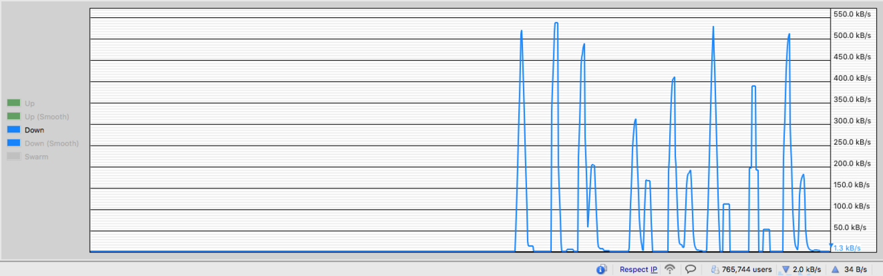

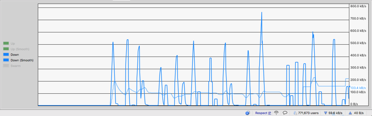

xjps Δημοσ. 9 Οκτωβρίου 2018 Δημοσ. 9 Οκτωβρίου 2018 (επεξεργασμένο) Καλησπέρα σε όλους. Εχω σύνδεση Vodafone, στην απλή μορφή της, που δίνει έως 24 mbps. Για το κατέβασμε torrents, κυρίως ταινιών, χρησιμοποιώ το πρόγραμμα Vuze. Κατά την διάρκεια του κατεβάσματος, εκεί που μου δίνει ταχύτητα 1.1 mb/sec, ξαφνικά αρχίζει η πτώση της ταχύτητας μέχρι τον μηδενισμό της. Ενα κατέβασμα των 1Gb που θα μπορούσε να γίνει σε 15-20 λεπτά, μου κρατάει πάνω από ώρα. Να αναφέρω σε αυτό το σημείο, πως υπάρχουν πάνω από 50-60 διανεμητές που είναι μάλλον αδύνατον να κολλούν όλοι.... Είναι αυτό λογικό..? Ετσι κατεβάζετε όλοι, ή υπάρχει σταθερή ροή...? Σε ερώτησή μου στην Vodafone, μου απάντησαν πως οφείλεται στους διανεμητές.... Ευχαριστώ, εκ των προτέρων, για την βοήθειά σας. Παρακάτω σας δίνω στα screenshots, τα οποία μοιάζουν σαν καρδιογράφημα......! Επεξ/σία 9 Οκτωβρίου 2018 από xjps
