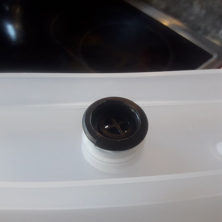

Tazmanian86 Δημοσ. 11 Απριλίου 2020 Δημοσ. 11 Απριλίου 2020 Καλησπέρα, για να μην ανοίξω αλλο θεμα θα ρωτήσω εδω.. Μόλις παρέλαβα την συγκεκριμένη μηχανή και ξεκίνησα με το να γεμίσω το φίλτρο νερου της οπως λεει στις οδηγίες αλλα το νερό έτρεξε σε όλο τον πάγκο. Προσπαθησα και αλλες φορες, το ιδιο αποτέλεσμα. Ειναι συχνό φαινόμενο βλάβης, μπορω να κανω κατι ή θα πρέπει να την στείλω πισω; Ευχαριστώ εκ των προτέρων
mp123 Δημοσ. 11 Απριλίου 2020 Δημοσ. 11 Απριλίου 2020 1 ώρα πριν, Tazmanian86 είπε Καλησπέρα, για να μην ανοίξω αλλο θεμα θα ρωτήσω εδω.. Μόλις παρέλαβα την συγκεκριμένη μηχανή και ξεκίνησα με το να γεμίσω το φίλτρο νερου της οπως λεει στις οδηγίες αλλα το νερό έτρεξε σε όλο τον πάγκο. Προσπαθησα και αλλες φορες, το ιδιο αποτέλεσμα. Ειναι συχνό φαινόμενο βλάβης, μπορω να κανω κατι ή θα πρέπει να την στείλω πισω; Ευχαριστώ εκ των προτέρων Σε όλες τις μηχανές πρέπει να κουμπώσει το δοχείο νερού. Μήπως δεν κουμπώνει σωστά ; Αλλοιώς σου χάνει η βαλαβίδα που κουμπώνει η έχει σπάσει το δοχείο η έχει σπάσει κάτω εκεί που είναι η αντίσταση που ζεστάνει το νερό. με λίγα λόγια αν κουμπώνει σωστά και πάλι χάνει στείλτε πισω 1
Tazmanian86 Δημοσ. 11 Απριλίου 2020 Δημοσ. 11 Απριλίου 2020 24 λεπτά πριν, mp123 είπε Σε όλες τις μηχανές πρέπει να κουμπώσει το δοχείο νερού. Μήπως δεν κουμπώνει σωστά ; Αλλοιώς σου χάνει η βαλαβίδα που κουμπώνει η έχει σπάσει το δοχείο η έχει σπάσει κάτω εκεί που είναι η αντίσταση που ζεστάνει το νερό. με λίγα λόγια αν κουμπώνει σωστά και πάλι χάνει στείλτε πισω Μόλις βάζω το δοχείο και κουμπωνει, η βαλβίδα ανασηκώνετε και φεύγει το νερό από εκει. Δοκίμασα να μην το πιέσω τέρμα ώστε να μην ανασηκωθει, πηρε λιγο παραπανω νερο αλλα το έβγαλε παλι ( ουτε μεχρι την γραμμή minimum δεν έφτασε).
mp123 Δημοσ. 11 Απριλίου 2020 Δημοσ. 11 Απριλίου 2020 33 λεπτά πριν, Tazmanian86 είπε Μόλις βάζω το δοχείο και κουμπωνει, η βαλβίδα ανασηκώνετε και φεύγει το νερό από εκει. Δοκίμασα να μην το πιέσω τέρμα ώστε να μην ανασηκωθει, πηρε λιγο παραπανω νερο αλλα το έβγαλε παλι ( ουτε μεχρι την γραμμή minimum δεν έφτασε). Κανονικά πρέπει να σηκωθεί η βαλβίδα και μετά να κάτσει πάλι να κουμπώσει. Εκεί έχεις το θέμα.καπως δεν κουμπώνει καλά. Μήπως έχει καμία ζελατίνα εφόσον την πήρες και Νούρια και δεν την έχεις βγάλει ;αμα βρεις τελικά τι έχει ( που θα το βρεις καλά πας ) να μην βγάζεις και βάζεις το δοχείο συνέχεια . Εγω στην καφετιέρα ετσι το έχω. Μόνο κάθε 29 μέρες το βγάζω για πλύσιμο. 1
Tazmanian86 Δημοσ. 13 Απριλίου 2020 Δημοσ. 13 Απριλίου 2020 Βρέθηκε το πρόβλημα!! Πηρα στην εταιρία που κάνει το service και έλειπε ένα λάστιχο γυρο απο την βαλβίδα, το στέλνουν δωρεάν. Βαζω φωτογραφία στην περίπτωση που κάποιος έχει το ιδιο προβλημα και αναζητήσει απάντηση. Ευχαριστώ για την βοήθεια!! 1
