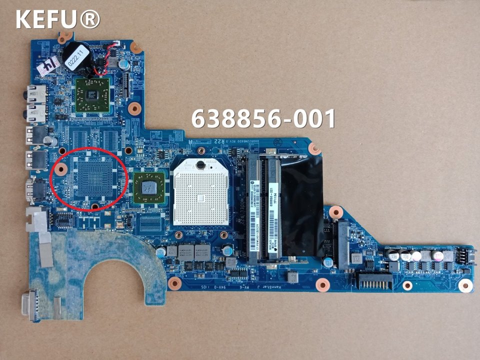

mastoras007 Δημοσ. 5 Οκτωβρίου 2018 Δημοσ. 5 Οκτωβρίου 2018 Καλησπέρα. Εψω παρατημένο ενα παλιό λάπτοπ το οποιο ειναι 5 χρόνια στην αποθήκη και αν θυμαμαι καλα ειχε ξεμεινει απο μητρική. Βρηκα την ιδια ακριβος μητρική με τον ιδιο αριθμό δηλαδή στο εβαυ με 38€ απλά η ερώτηση που θέλω να κάνω σε τυχόν γνώστες ειναι οπος βλέπετε τη φωτο που ανέβασα εκει που εχω κυκλώσει η δικια μου μητρική εχει ενα τσιπάκι ενω αυτη που βρηκα στο ebay η θέση εκει ειναι κενή. Τι μπορει να ειναι αυτο που λειπει?αν πχ ειναι κάρτα γραφικών εμενα δεν με απασχολει games δεν θα παιξω για απλή χρήση γραφειου το θέλω Θελω να καταλήξω στο οτι εφόσον ειναι ιδιος αριθμός παρολο που λειπει αυτο θα δουλέψει η οχι? την βρήσκω και με αυτο το εξάρτημα αλλά ειναι πολυ ακριβότερη οποτε δεν μπαινω στην διαδικασία γιατι δεν ειμαι και 100% σιγουρος οτι φταιει κάτι στην μητρική του. και το λινκ απο εβαυ https://www.ebay.com/itm/HP-G4-G7-G4-1021CA-G7-1075DX-AMD-Motherboard-638856-001-DA0R22MB6D0-Tested-Good/292286567927?epid=127320576&hash=item440da315f7:g:ooQAAOSwV4BZ2z1H
Sheogorath Δημοσ. 5 Οκτωβρίου 2018 Δημοσ. 5 Οκτωβρίου 2018 2 ώρες πριν, mastoras007 είπε Καλησπέρα. Εψω παρατημένο ενα παλιό λάπτοπ το οποιο ειναι 5 χρόνια στην αποθήκη και αν θυμαμαι καλα ειχε ξεμεινει απο μητρική. Βρηκα την ιδια ακριβος μητρική με τον ιδιο αριθμό δηλαδή στο εβαυ με 38€ απλά η ερώτηση που θέλω να κάνω σε τυχόν γνώστες ειναι οπος βλέπετε τη φωτο που ανέβασα εκει που εχω κυκλώσει η δικια μου μητρική εχει ενα τσιπάκι ενω αυτη που βρηκα στο ebay η θέση εκει ειναι κενή. Τι μπορει να ειναι αυτο που λειπει?αν πχ ειναι κάρτα γραφικών εμενα δεν με απασχολει games δεν θα παιξω για απλή χρήση γραφειου το θέλω Θελω να καταλήξω στο οτι εφόσον ειναι ιδιος αριθμός παρολο που λειπει αυτο θα δουλέψει η οχι? την βρήσκω και με αυτο το εξάρτημα αλλά ειναι πολυ ακριβότερη οποτε δεν μπαινω στην διαδικασία γιατι δεν ειμαι και 100% σιγουρος οτι φταιει κάτι στην μητρική του. και το λινκ απο εβαυ https://www.ebay.com/itm/HP-G4-G7-G4-1021CA-G7-1075DX-AMD-Motherboard-638856-001-DA0R22MB6D0-Tested-Good/292286567927?epid=127320576&hash=item440da315f7:g:ooQAAOSwV4BZ2z1H Ναι, η "δική σου" έχει κάρτα γραφικών, που λογικά αυτή χάλασε, ενώ του ebay όχι. Μπορείς να ζεστάνεις με ένα σεσουάρ το σημείο που κύκλωσες στην χαλασμένη, και λογικά θα δουλέψει (για λίγο καιρό).
sil_unique Δημοσ. 6 Οκτωβρίου 2018 Δημοσ. 6 Οκτωβρίου 2018 στην συγκεκριμένη εκτός από την κάρτα γραφικών χαλάει και το northbridge - αυτό που είναι δίπλα στην cpu η μητρική που βρίσκεις δεν έχει ξεχωριστή κάρτα γραφικών οπότε κάτι λιγότερο που θα μπορούσε να βγάλει πρόβλημα κοίτα πριν την πάρεις ότι ταιριάζουν οι θύρες [hdmi, usb] με την παλιά ώστε να κουμπώσει χωρίς θέμα στο σασί
mastoras007 Δημοσ. 6 Οκτωβρίου 2018 Μέλος Δημοσ. 6 Οκτωβρίου 2018 Για να καταλάβω δηλαδή...Μου κάνει απλά θα ειναι χωρίς κάρτα γραφικών?Εγω αυτο θέλω δεν με απασχολει η κάρτα χαλαρή χρήση θα το κάνω. Περιμενα να ακουσω οτι δεν θα δουλεψει και οτι δεν κάνει... Σε πρώτη φάση ο αριθμος ειναι ιδιος και στης φωτογραφίες φαινετε ολοιδια με αυτην τη διαφορά που ανέφερα. 4 ώρες πριν, Sheogorath είπε Μπορείς να ζεστάνεις με ένα σεσουάρ το σημείο που κύκλωσες στην χαλασμένη, και λογικά θα δουλέψει (για λίγο καιρό). Εχω κάνει παλιότερα σεε άλλο λαπτοπ το ιδιο και δουλεψε για λίγα δευτερόλεπτα, φανταζομαι δεν εχω να χάσω κάτι οποτε θα το δοκιμάσω και αυτο αυριο και να ρωτήσω κάτι ακόμα..αφου η δικιά μου εχει κάρτα και η δικιάτου δέν εχει αλλά ειναι ιδιες μητρικές αν βγάλω την καρτα απο το δικό μου εντελός παίζει να δουλέψει?

mastoras007 Δημοσ. 6 Οκτωβρίου 2018 Μέλος Δημοσ. 6 Οκτωβρίου 2018 Οχι οτι με καιει κιόλας αλλα απο το να το πετάξω ας το φτιάξω αν μπορώ, χρειάζετε ενα λαπτοπ καμια φορά Μόλις τώρα, Sheogorath είπε Έχει τσιπάκι γραφικών η μητρική λογικά. Αλλά δεν είναι μόνο το τσιπ, είναι ο ελεγκτής, είναι πολλά. οκ θα το ζεστάνω αν δεν γινει τίποτα θα προσπαθήσω να το βγάλω εντελός αν τα καταφέρω θα δω αν δουλευει αν δεν κάνω τίποτα θα παραγγείλω τη μητρική απο ebay βασικα θα την πάρω ετσι κ αλιώς απλα θέλω να σιγουρευτω οτι ειναι η μητρική εστο να ανοιξει να μπει στο βιος για 2 δευτερόλεπτα θέλω να βγάλει κάποιο σφάλμα κατι τελος πάντον τωρα παταώ εκκινηση και δέν κάνει απολύτος τιποτα στην οθόνη, αναβει λαμπακι ρευματος λαμπάκι κουμπιου ξεκιναει ανεμιστήρας λαμπακι σκληρου δεν ανάβει ομος και δεν δειχνει απολυτος τίποτα η οθόνη Την βρήκα στο αλιεξπρες με 28 δολάρια αξίζει το κοπο
giannis22k Δημοσ. 6 Οκτωβρίου 2018 Δημοσ. 6 Οκτωβρίου 2018 (επεξεργασμένο) Δυσκολο εως απιθανο να δουλεψει αν βγαλεις το τσιπακι γιατι υπαρχουν αλλα ποσα εξαρτηματα επανω σε αυτη τη γραμμη του κυκλωματος Επισης εαν το βγαλεις λογω οι θα ζεσταινονται και τα διπλα εξαρτηματα (πυκνωτακια,αντιστασεις) καταλαθος μπορει να τα ξεκολλησεις και αυτα. επισης 28 δολαρια + 15 ευρω ταχυδρομειο + φπα 24% οπως αναφερθηκε παραπανω δες και εδω τι κανει για να δουλεψει χωρις την καρτα γραφικων. Ψαξε και στο ebay απο ευρωπη για να γλυτωσεις και τελωνειο.Αν θες απο εξω ψαξε και εδω https://www.empowerlaptop.com/ Νομιζω αυτη ειναι ετσι; https://www.empowerlaptop.com/p/hp-638856-001-motherboard/ Επεξ/σία 6 Οκτωβρίου 2018 από giannis22k

sil_unique Δημοσ. 6 Οκτωβρίου 2018 Δημοσ. 6 Οκτωβρίου 2018 αυτή που δεν έχει ξεχωριστή καρτα γραφικών δουλεύει γραφικά από το Northbridge θεωρητικά αν αφαιρεθεί ή κάρτα στο χαλασμένο ή μόνο η τροφοδοσία της θα δουλέψει με την ενσωματωμένη - σε μερικά μοντέλα είναι έτσι απλό, σε άλλα μοντέλα έχει αντιστάσεις που πρέπει να αλλαχτούν ώστε το σύστημα να γνωρίζει ότι πρέπει να παίξει μόνο με την ενσωματωμένη 2

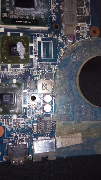

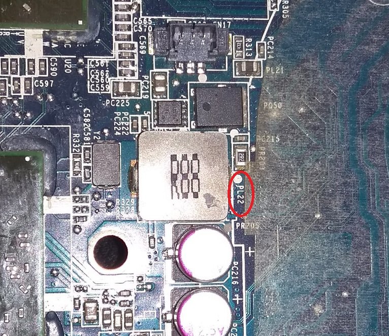

sil_unique Δημοσ. 7 Οκτωβρίου 2018 Δημοσ. 7 Οκτωβρίου 2018 στην παλιά μπορείς να δοκιμάσεις να αφαιρέσεις ή έστω να σηκώσεις από την μια πλευρά το πηνίο τροφοδοσίας της κάρτας γραφικών [με κολλητήρι] είναι ένα τετράγωνο γκρι χρώμματος και το πιο πιθανό γράφει PL22 δίπλα του στην πλακέτα 1
mastoras007 Δημοσ. 7 Οκτωβρίου 2018 Μέλος Δημοσ. 7 Οκτωβρίου 2018 Ξεστραβόθηκα μεχρι να το βρώ αλλά το εντόπισα αυτο PL22..πρεπει να αφαιρέσω το μεγάλο τετράγονο που εχω κυκλωμένο?που γραφει R88? και ενα ποιο κοντινο Βρηκα ενα κατατοπιστικότατο βιντεο. το θέμα μου ειναι οτι ο επεξεργαστής μου δέν εχει ενσωματομένα γραφικά (το τσεκαρα αποτο site τηε amd) οπότε δεν θα παίξει με βαση τα λεγομενα αυτουνου. Θα το ξηλώσω παρόλα αυτα να δώ τι θα γίνει
