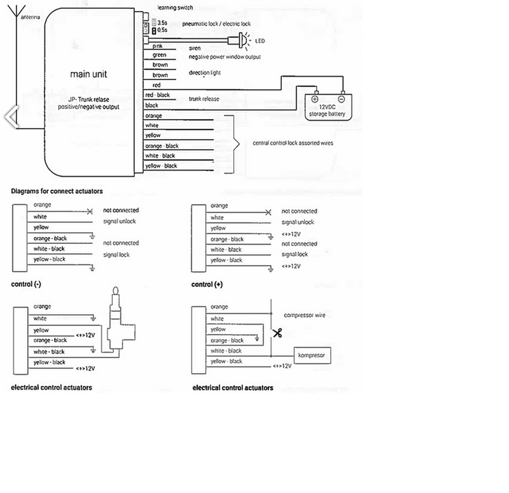

zeys13 Δημοσ. 3 Οκτωβρίου 2018 Δημοσ. 3 Οκτωβρίου 2018 (επεξεργασμένο) Καλημέρα σε όλους. Επειδή με έχει κουράσει βάλε κλειδί στη πόρτα, βγάλε παιδί απο το κάθισμα, ξαναπήγαινε στη πόρτα του οδηγού για να κλειδώσεις, σκέφτηκα την τοποθέτηση ενός τηλεχειρισμού κεντρικού κλειδώματος, όχι απαραίτητα συναγερμού. Με λίγο ψάξιμο μου φάνηκε ενδιαφέρον και φτηνός αυτός https://www.e-autoshop.gr/product/916/tima-kentrikoy-kleidomatos-me-2-tilexeiristiria-ke14- Ο οποίος έχει και κλείσιμο παραθύρων σαν έξτρα. Πόσο εύκολο είναι να εγκατασταθεί κάτι τέτοιο; Τα χέρια μου γενικώς πιάνουν, αλλά δεν έχω ασχοληθεί με τις ηλεκτρικές κλειδαριές. Φαντάζομαι τοποθετείται στη πόρτα του οδηγού, αφού μόνο από εκεί κλειδώνουν όλες οι πόρτες, και μετά πως συνδέεται; Απο οτι είδα λίγο το σχεδιάγραμμα έχει θετική και αρνητική τάση για να κλειδώσει ξεκλειδώσει αντίστοιχα; Μπορεί να με βοηθήσει κάποιος; Παρακάτω είναι και το σχεδιάγραμμα. https://www.google.com/url?sa=i&rct=j&q=&esrc=s&source=images&cd=&cad=rja&uact=8&ved=2ahUKEwipuMG_1OndAhXRaVAKHWZdB0YQjRx6BAgBEAU&url=http%3A%2F%2Fwww.ctd.gr%2Fproduct%2F31138%2Fproionta-eidi-aytokinitoy-esoteriko-aytokinitoy-aksesoyar-portas-kentriko-kleidoma-xoris-kleidi-keyless-entry-vertex-ke14-%2F&psig=AOvVaw1qLHwjOIDuGzKwgRyrTg0T&ust=1538635041755341 Και σχετικά με κλείσιμο των παραθύρων, στο jazz μόνο του οδηγού έχει αυτόματο κλείσιμο, του συνοδηγού γίνεται κρατώντας το διακόπτη. Εκεί απλά δίνει ρεύμα-εντολή για να κλείσουν και τα 2; Και πώς το ελέγχει ώστε να μην καούν; Σε κατάστημα που ρώτησα μου ζήτησαν 60-80 ευρώ για αγορά και εγκατάσταση του δικού τους μηχανήματος (μπορεί να είναι και το ίδιο). Επεξ/σία 3 Οκτωβρίου 2018 από zeys13

zeys13 Δημοσ. 3 Οκτωβρίου 2018 Μέλος Δημοσ. 3 Οκτωβρίου 2018 Ευχαριστώ για την απάντηση. Αρα τα παράθυρα τα ξεχνάμε. Βασικά δε βρίσκω το λόγο να βάλω συναγερμό θα φτάσει το 150 και δε θέλω-έχω να διαθέσω τόσα. Με το σχεδιάγραμα και τα καλώδια μπορείς να με βοηθήσεις; Στη κλειδαριά τι υπάρχει αυτή τη στιγμή; 3 καλώδια; Κλείδωμα ξεκλείδωμα γειωση; Προφανώς και δεν σου ζητάω τα χρώματα, αλλά την ιδέα πως δουλεύει. Ποιά απο τις 4 συνδεσμολογίες χρησιμοποιώ;
aGka8l Δημοσ. 3 Οκτωβρίου 2018 Δημοσ. 3 Οκτωβρίου 2018 Αν είναι αρνητικό το 1ο αριστερά (99% είναι αρνητικό) Πρέπει να βρεις μετά για το εγκεφαλικό ένα 12v για ρεύμα , μια γείωση κ μετά να συνδέσεις την οπλιση κ την αφόπλιση τα οποία θα τα βρεις με δοκιμαστικό 12βολτ κατσαβίδι θα πρέπει να δοκιμάσεις καλώδια κ παράλληλα από την κλειδαριά στην πόρτα να πατάς να κλειδώσει κ να ξεκλειδώσει μέχρι να βρεις το λαμπάκι για να καταλάβεις ποια είναι . Είναι κάπου στις φυσες κάτω από τις ασφάλειες βγάζεις το πορτακι των ασφαλειών και έχει και 2 βίδες για να βγει το πλαισιακι και να χεις χώρο να δουλέψεις . 1
zeys13 Δημοσ. 3 Οκτωβρίου 2018 Μέλος Δημοσ. 3 Οκτωβρίου 2018 Σε ευχαριστώ πολύ για τις οδηγίες. Υπολόγιζα να ανοίξω τη πόρτα για να το δοκιμάσω, έχω πολύμετρο, συνδέω κανονικά τροφοδοσία στο main unit, γειώνω και τα κιτρινο, κιτρινο-μαυρο, και λογικά όταν πατάω να κλειδώσει θα μου δίνει ρεύμα το άσπρο-μαύρο, και για ξεκλείδωμα το άσπρο. Μετά θα πρέπει να ενώσω αυτά τα καλώδια στις αντίστοιχες εντολές που πάνε στο μοτερ. Σωστά δε τα λέω; Απο που καταλαβαίνουμε αν είναι αρνητικό;;;;; Φαντάζομαι το λες λόγω εμπειρίας. Μήπως μου προτείνεις και κάποιο άλλο τηλεχειρισμό ή είναι οκ αυτός; Σε ευχαριστώ πολύ και πάλι.
aGka8l Δημοσ. 3 Οκτωβρίου 2018 Δημοσ. 3 Οκτωβρίου 2018 Δεν είμαι ηλεκτρολόγος έχω βάλει 3-4 συναγερμούς στα αμάξια μου κ φίλων . Έχω μικρή εμπειρια. Βρήκα το διάγραμμα . Ψάχνεις άσπρο πράσσινο κ άσπρο μπλε
