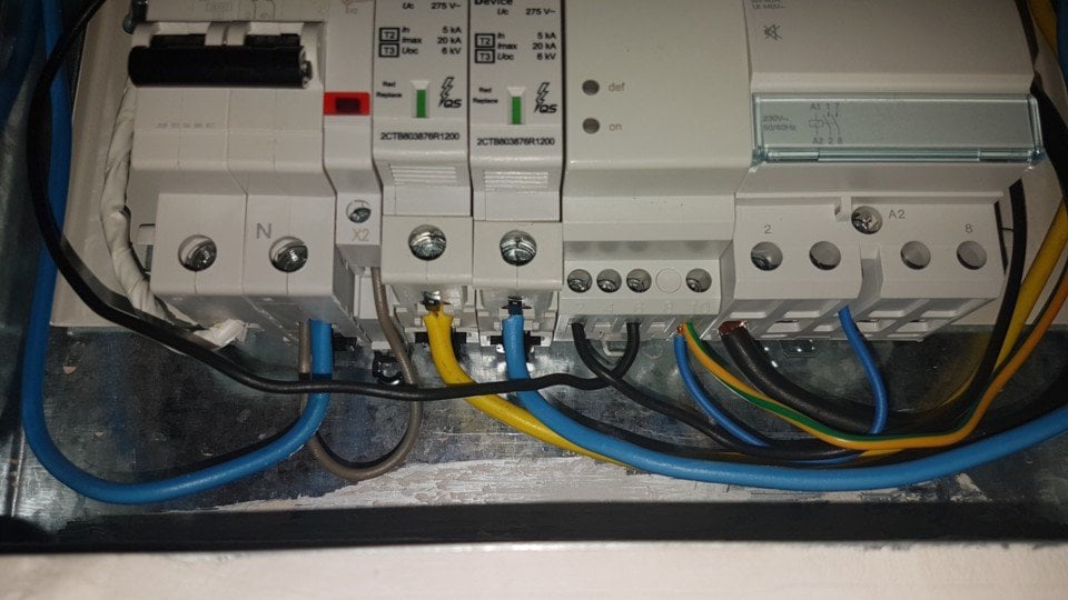

Συγγνώμη για το highjacking στο θέμα αλλά έκανα πρόσφατα ηλεκτρολογική εγκατάσταση κι έχω ορισμένες απορίες.
Το σπίτι είναι του '78, είχε παλιό πίνακα μέχρι πρόσφατα και σε πρώτη φάση ήρθε ηλεκτρολόγος και άλλαξε τον πίνακα και τράβηξε-άλλαξε μια γραμμή και έβαλε ρελέ διαφυγής.
Σε δεύτερη φάση προσθέσαμε αντικεραυνικό (~κρουστικά) και επιτηρητή τάσης αυτόματο με καθυστέρηση 5μιν.
Το αντικεραυνικό θελει καλή γείωση για να λειτουργήσει σωστά...
Επιτηρητής τάσης γιατί; Τι δουλειά κάνει; Έχει συνδεθεί με κάποιο ρελέ; Σε μονοφασικό επιτηρητής τάσης;
Διαπιστώθηκε εχθές ότι στην δεύτερη αλλαγή πρέπει να έγινε κάποιο λάθος γιατί η ασφάλεια 16Α και γραμμής που είχε τοποθετηθεί στην πρώτη φάση για ρευματοδοτηση 1χ φουρνου μικροκυμάτων+πιθανής σκούπας+στεγνωτηριου (ναι παίζει να λειτουργούν ταυτόχρονα)+ψυγείου όταν την κατεβάζουμε δε συμβαίνει τπτ. Παράλληλα σε λειτουργία του στεγνωτηριου έπεσε μια φαινομενικά άσχετη ασφάλεια.
Ρίξαμε λοιπόν μια μια τις ασφάλειες και διαπίστωσαμε τα εξής:
Ο πίνακας έχει 2χ10Α, 1χ16, 1χ20, 2χ25.
Η 1η 10Α δίνει σε 3 λάμπες σε 2 δωμάτια, 6 μπριζες, 1 δωδεκάρι κλιματιστικό και ένα παλαιό 14αρι κλιματιστικό, που δε χρησιμοποιείται ιδιαίτερα.
Οπως λένε και οι πιο πολλοί καλό είναι τα κλιματιστικά να έχουν ανεξάρτητη γραμμή 2,5mm² με 16Α ασφάλεια. Βέβαια όταν το κλιματιστικό είναι μικρό ή inverter με βαριά καρδιά μπορείς να το αφήσεις σε 1,5mm² γραμμή (εφόσον δε θες να κανεις αλλαγή). Σε καμμιά περίπτωση δεν πρέπει να ανάψουν πάντως και τα 2 κλιματιστικά μαζί!!!
Η 2η 10Α δίνει σε 6 λαμπες σε 3 δωμάτια, 2χ9000 btu κλιματιστικά σε 2 απο αυτά τα δωμάτια, έναν καυστήρα αερίου (δε λειτουργεί παράλληλα με τα κλίμα) 8-9 μπριζες στα 2 δωμάτια εκ των οποίων δυστυχώς οι δύο σε φούρνο μικροκυμάτων και στεγνωτηριο και ψυγείο με ταφ.
Ουδέν σχόλιο για το παραπάνω!!! Τουλάχιστο η ασφάλεια είναι 10Α και θα πέφτει μόλις βάλεις φουρνάκι και κάνα κλιματιστικό ή κάτι άλλο. Επίσης το στεγνωτήριο είναι 2-2.5KW, δηλαδή οριακά για 10Α ασφάλεια... μου κάνει εντύπωση που δεν την ρίχνει. Εδώ πρέπει να χωρίσεις και να χωρίσεις αρκετά. Γενικά να ξες οι ισχύς από ψυγείο και καυστήρα είναι πολύ μικρές.
Θα πρότεινα τα 2 κλιματιστικά είτε χώρια είτε μαζί σε 2,5mm² καλώδιο με 16Α, το στεγνωτήριο χώρια. Αν χωρίσεις και φωτισμό - μπρίζες θα είσαι αρκετά καλύτερα.
Η 3η 16Α είναι άχρηστη, δυστυχώς ενώ είχε συμφωνηθεί ότι θα χρησιμοποιηθεί για τα μικροκύματα στεγνωτηριο ψυγείο
Η 4η 20αρα πάει πλυντήριο μόνο
20Α για πλυντήριο; Έχει 4mm² καλώδιο; Αν όχι να την κάνεις 16Α. Δε χρειάζεται παραπάνω.
Οι 5η και 6η 25αρες με χοντρό καλώδιο πάνε στο θερμοσίφωνα και στον φούρνο αντίστοιχα.
Ας πούμε ότι είναι ΟΚ αυτές... αρκεί να έχει 4mm² καινούριο καλώδιο τουλάχιστο. Όχι παλιό.
Να αναφέρω εδώ ότι χώρος στο πίνακα υπάρχει αν υπάρχει για μια ασφάλεια ακόμα άντε 2.
Αυτό είναι πρόβλημα... βάλε καμμια φωτό όπως είπες...
Και έναν τσεκ για το κεντρικό σου καλώδιο... είναι 6mm² ασφαλισμένο με 25Α ή 10mm² με 32Α ή 40Α;
Τι αλλαγές πρέπει να γίνουν;
Εγώ πρότεινα σίγουρα να πάει η 3η 16Α σε αυτά που προβλεπόταν (ψυγείο και φούρνο μικροκυμάτων και στεγνωτηριο και πιθανώς σκούπα).
Πήρα τον ηλεκτρολόγο του είπα ότι η τρίτη ασφάλεια (16Α) δε κάνει τίποτα και μου είπε ότι πιθανόν να την έβαλε για καβατζα. Αυτό βέβαια δε μου φάνηκε σοβαρή απάντηση οπότε είπα να απευθυνθώ κι εδώ.
Κόστος για αλλαγή πίνακα και πέρασμα γραμμής 360€, κόστος για έλεγχο ολων των μπριζων και πέρασμα γείωσης σε 2 γραμμές 120€. Κόστος για προσθήκη επιτηρητή και μετρητή κατανάλωσης και αντικεραυνικου και μιας ασφαλείας για τον επιτηρητή 410€. Υλικά όλα ΑΒΒ με εξαίρεση τον επιτηρητή scheider.
Σόρρυ για το σεντόνι. Γνώμες;

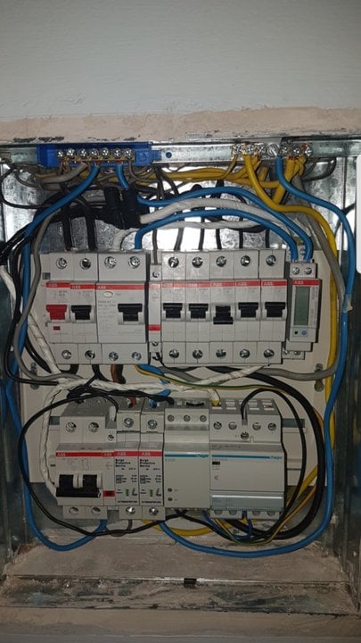

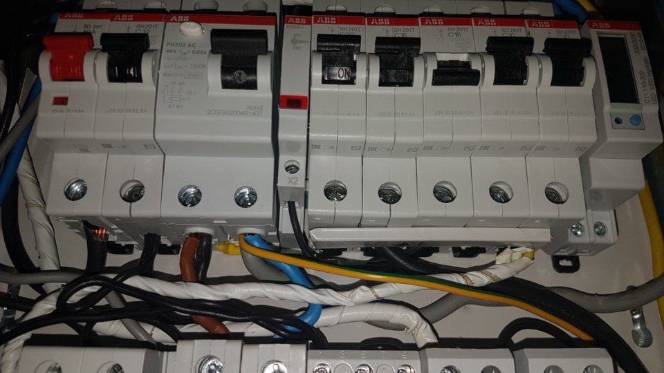

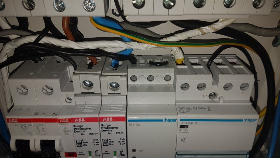

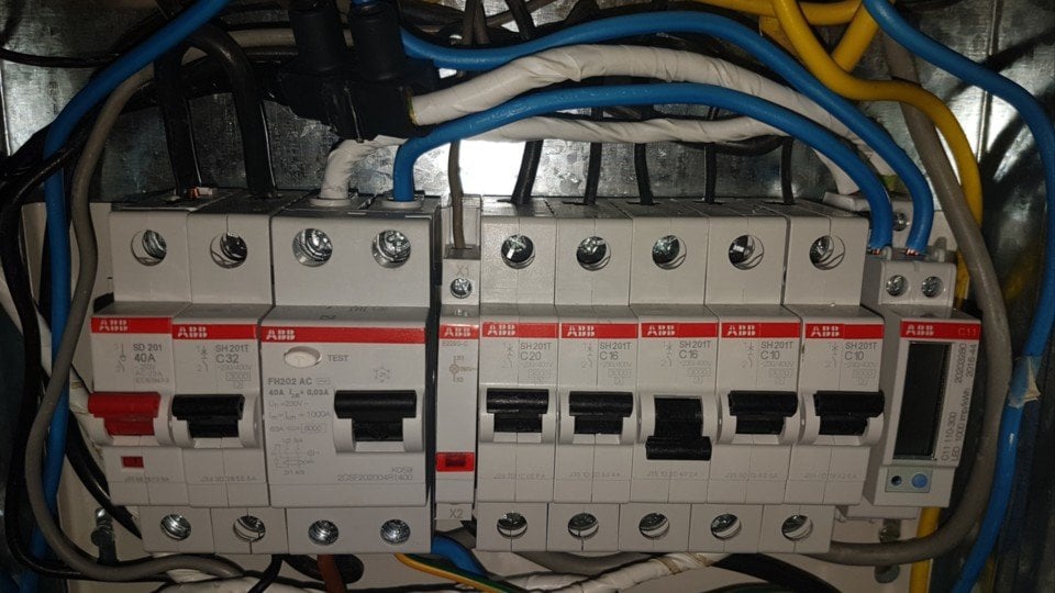

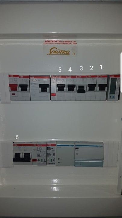

44 λεπτά πριν, gregdel είπε
Λοιπόν και για του λόγου το αληθές και με διορθώσεις γιατί προφανώς θυμόμουν πράγματα λάθος.
Έχουμε στο
1. 10Α και αν την κατεβάσεις δεν έχουν ρεύμα 6 μπριζες σε 2 δωμάτια (2 γραφεία) με συνολικές ταυτόχρονες καταναλώσεις 150W, 8 λάμπες σε 3 δωμάτια (2 γραφεία+χωλ), 1 κλιματιστικό καινούργιο 12.000btu (1.2kw), 1 κλιματιστικό παλιό 14.000btu (1.5-1.6kw).
2. 10A δίνει σε 7 μπριζες σε 4 δωμάτια (γραφείο, κρεβατοκάμαρα, μικρή εσωτερική κουζίνα χωρίς φούρνο, εξωτερική κουζίνα-μονο στην μπριζα), σε μια από τις μπριζες της εσωτερικής κουζίνας είναι το στεγνωτηριο (καινούργιο Α+++, 1.2kw) σε άλλη είναι ο φούρνος μικροκυμάτων που βγαίνει όταν μπαίνει η σκούπα (700w).
6 φώτα, 1 κλιματιστικό 9000btu στο ένα γραφείο 1kw, 1 κλιματιστικό 9000btu στη κρεβατοκαμαρα άλλο.
3. 16Α, δε κάνει τίποτα, υποθέτω ότι έκανε πριν αλλάξει διάταξη ξανά ο πίνακας, δε καταλαβαίνω γιατί δεν έβαλε το στεγνωτηριο εδώ όπως είχαμε πει.
4. 16Α πλυντήριο
5. 20Α φούρνος
6. 20Α θερμοσίφωνας
Φωτογραφίες αναλυτικά.
Όπως το μετράω χωράνε 3 ασφάλειες τσίμα τσίμα.
Δλδ μπορεί να μπει μια για τα 2 κλιματιστικά 9000btu+9000btu, μια για το καθένα από τα 12-14.000btu και να χρησιμοποιηθεί η υπάρχουσα 16Α για το στεγνωτηριο.
Αντικεραυνικό και επιτηρητής μπήκαν μεταξύ άλλων και για τήρηση όρων εγγύησης διαφόρων συσκευών βάσει manual.
Επεξ/σία από fylatos
55 λεπτά πριν, andreas314p είπε
Για μένα εννοείτε ότι κάθε πρίζα θέλει δικιά της παροχή και κάθε δωμάτιο θέλει παροχή για  φώτα.
 μια γραμμή ανά ρευματοδότη μπαίνει μόνο εκεί που είναι γνωστά μεγάλο και σταθερό το φορτίο (πχ πλυντήρια, στεγνωτήρια, εστίες μαγειρείου) ή εκεί που πρέπει για λειτουργικούς λόγους να είναι ανεξάρτητη (πχ ψυγείο, καταψύκτης, σύστημα ασφαλείας). Στις υπόλοιπες περιπτώσεις ούτε σε σπίτια κόστους δεκάδων εκατομμυρίων δεν μπαίνει, το σύνηθες είναι 3-6 ανά γραμμή
1 hour ago, fylatos said:
5. 20Α φούρνος
προσπερνώ τα υπόλοιπα, στη γραμμή της κουζίνας θα ήθελες κανονικά διπολικό στοιχείο (με ή χωρίς διακόπτη, και ασφάλεια, 25Α σε καλώδιο 6άρι), και το ιδανικό θα ήταν οι γραμμές κουζίνας και θερμοσίφωνα να έχουν δικό τους διπολικό διακόπτη και δική τους ασφάλεια
γι' αυτό επαναλαμβάνω κι ας γίνεται βαρετό,  ο πελάτης δικαιούται και οφείλει να έχει γνώση-επιλογή-επίβλεψη, στην αγορά υπάρχουν πολλοί κυνικά αδιάφοροι έως επικίνδυνοι «επαγγελματίες» που δεν αξίζουν τυφλή εμπιστοσύνη

προσπερνώ τα υπόλοιπα, στη γραμμή της κουζίνας θα ήθελες κανονικά διπολικό διακόπτη ή ασφάλεια, 25Α και καλώδιο 6άρι, και το ιδανικό θα ήταν οι γραμμές κουζίνας και θερμοσίφωνα να έχουν δικό τους διπολικό διακόπτη και δική τους ασφάλεια
Το θερμοσίφωνο είναι όπως λες. Η κουζίνα όχι.
Έτσι όπως τα λέτε όμως ρε παιδία χρειάζεται πίνακας με 3-4 σειρές ασφάλειες. Δεν έχω μπει σε κανένα σπίτι του 70-80-90 με τόσες ασφάλειες.
Επίσης καλό το γνώση-επιλογή-επιβλεψη, αλλά γνώση επί ηλεκτρολογικής εγκατάστασης; Αλήθεια τώρα;
Δλδ αν έρθεις να σου κάνω μια ενδοδοντική θεραπεία (απονεύρωση) θα έχεις γνώση για το τι κώνους γουταπέρκας θα βάλω; Ή τι τεχνική θα χρησιμοποιηθεί;
Δεν είναι εφικτά αυτά. Διάλεξα έναν αδειοδοτημένο ηλεκτρολόγο που έκοψε παραστατικά αναλυτικά, που τον πρότειναν άλλοι. Τι due diligence να κάνω παραπάνω; Να ρωτήσω βαθμό πτυχίου;

Λυπαμαι που θα το πω αυτο δεν ειναι πινακας ειναι κοτετσι. Ενα που επεσε αμεσως στο ματι μου ειναι τι δουλεια εχει καλωδιο ουδετερου σε μπαρα γειωσεων. Μετα πως τα τακτοποιησε ο τυπος??Και γενικα αν εχεις περιθωρια ξυλωνε και ξεκινα παλι
1 λεπτό πριν, john_petrucci7 είπε
Όταν λες ξυλωνε με το υπάρχον υλικό φαντάζομαι εκ νέου καλωδίωση;
Θα έρθει σήμερα άλλος ηλεκτρολόγος επίσης πρόταση γνωστού που είναι και μηχανικός. Άντε να δούμε.
Απλά απαράδεκτο που δίνονται άδειες σε άτομα χύμα προφανώς γιατί δε μπορώ να σκεφτώ κάτι άλλο.
Να πω εδώ ότι η εγκατάσταση έγινε πριν 15 μέρες. Το δε βάψιμο πριν 5.
Να πάρω τον ίδιο να του πω ότι τα έκανε σκατα να έρθει να τα φτιάξει ή να φέρω άλλον γιατί αυτός δε ξέρει τι του γίνεται;

Σε καταλαβαινω και ειναι ταλαιπωρια. Καταρχας να ξεκινησετε μ ενα φτιαξιμο του πινακα να βγαζετε ακρη και βαλε απο κατω απο τις ασφαλεις μια μπαρα ουδετερου βοηθαει αρκετα. Μετα δες με τα καναλια που εχεις ηδη τι μπορειτε να κανετε γιατι αν μπεις σε διαδικασια παλι να σκαψεις......
Τι είναι η μπάρα ουδετέρου;
επίσης τι εννοείς να δω με τα κανάλια τι μπορώ να κάνω; Αν μπορεί να περάσει καινούργια καλώδια;
Σκάψιμο για νεο κανάλι δε παίζει καλύτερα να μπουν εξωτερικά ξέρωγω.
Ο πίνακας είναι τσιμα τσίμα ήδη υπόψιν όλως φαίνεται.
Μόλις τώρα, fylatos είπε
Ειναι ενα πλαστικο καναλι ουσιαστικο μ επαφες και ενωνει ολα τα ουδετερα απο τις ασφαλειες και δεν βαζεις καλωδια. Μετα εννοουσα αυτο αν υπαρχει χωρος στα ηδη καναλια για εξτρα δουλειες
