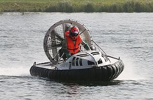

Sheogorath Δημοσ. 5 Οκτωβρίου 2018 Δημοσ. 5 Οκτωβρίου 2018 Αν δεις, ετσι λειτουργούν τα hovercraft. Το δικό σου θα έχει κάποια μορφή ελέγχου; (πηδάλιο)
