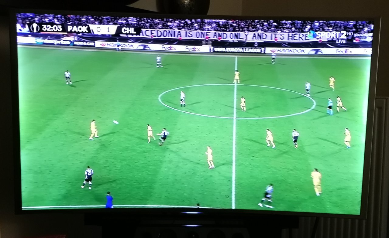

yositosi Δημοσ. 1 Οκτωβρίου 2018 Δημοσ. 1 Οκτωβρίου 2018 Μια βοήθεια αν ξέρει κανείς γιατί είμαι έτοιμος να τη σπάσω. Εχω μια UN48JS9000. Είμαστε αισίως στο κλείσιμο του τρίτου έτους κατοχής και άρχισαν τα όμορφα. Πριν κανένα μήνα μου έβγαλε υπερφωτισμό΄στα κάθετα άκρα (λεπτή υπερφωτισμένη λωρίδα) η οποία αν είμαι σε φουλ μαύρη εικόνα ΔΕΝ φαίνεται, αλλά όταν είμαστε σε χρωματισμούς έχει εφέ φωτοστέφανου... Αντε αυτό είναι τεχνικό οπότε τη φάγαμε την επική ποιότητα Samsung στο κεφάλι, το κουλό που έχω όμως τώρα είναι άλλο. Τηλεόραση βλέπω μέσω δορυφορικού δέκτη Cosmote, και τον επίγειο δέκτη της TV τον έχω απλά σεταρισμένο. Ξαφνικά τώρα με το που σηκώθηκα η τηλεόραση πεισματικά δεν έβρισκε σήμα από τις εξωτερικές πηγές. No signal σήμα είτε το γυρνούσα στο Cosmote, είτε στο home theater, είτε στο media player box. Εβγαλα, έβαλα στο ρεύμα και παλι τίποτα. Κάνοντας επαναφορά εργοστασιακών ρυθμίσεων συνήλθε... Άγνωστο τι φρίκη έβγαλε αλλά συνήλθε. ΑΛΛΑ, στην αυτόματη σάρωση καναλιών ΔΕΝ τα βρίσκει όλα. Μου βρήκε μόνο 22 κανάλια, μεταξύ των οποίων απουσιάζουν τα της ΕΡΤ αλλά και κάποια από τα της Digea! Η κεραία μου είναι οκ, μιας και μέχρι χθες ΟΛΑ ήταν σωστά συντονισμένα και έπαιζαν οκ. Για την ακρίβεια όποτε το γυρνούσα κατά λάθος στην πηγή τηλεόρασης ήταν στο Star HD, το οποίο τώρα δεν βρίσκει καν. Το θέμα με τη μη εύρεση όλων των καναλιών το είχα και το καλοκαίρι του 2016, αλλά τότε ήταν στα της ΕΡΤ τα οποία μετά από κανένα μήνα έστρωσαν. Τώρα από το πουθενά έχω τα θέματα. Εχει κανέις καμία ιδέα?! Πραγματικά έχω φάει μεγάλη ήττα από την τηλεόραση αυτή γιατί πολύ "βα-βα-βα" και μάρκετινγκ. Αν είναι στην 3ετία οι "ναυαρχίδες" να βγαίνουν γκολ τότε πραγματικά οι τύποι είναι για τις φάπες. Οχι τίποτα άλλο, αλλά η αρκούδα της Philips από το 2008 ακόμα παίζει φοβερά με ανεπαίσθητη πτώση στον φωτισμό LCD!!

yositosi Δημοσ. 17 Οκτωβρίου 2018 Μέλος Δημοσ. 17 Οκτωβρίου 2018 Και επανέρχομαι γιατί οι τύποι πραγματικά δεν είναι και πολύ σοβαροί. Την τηλεόραση τη χρύσωσα πριν σχεδόν 3 χρόνια (τα κλείνουμε το Γενάρη τα 3 χρόνια). Όπως προανέφερα, εδώ και λίγους μήνες, και αφού φυσικά βγήκαμε από εγγύηση το edge-lit panel άρχισε τα μαγικά του. Αν και στην αρχή νόμιζα ότι "μου έκατσε το λαχείο", βρήκα χθες κατά τύχη σε Αγγλικό φόρουμ ενότητα για κατόχους σειράς JS9000 και προς μεγάλη μου έκπληξη αλλά και απογοήτευση το εν λόγω θέμα το έχουν ΠΟΛΛΟΙ, και προέκυψε χρονικά σε όλους μαζί, και είναι και ανεξαρτήτως διαστάσεων panel. Απλά απαράδεκτο η ποιότητα σε μοντέλα που τα λανσάρουν ως ναυαρχίδες η αντοχή να είναι για μόνο όσο διαρκεί η εγγύηση! ΦΥΣΙΚΑ δεν ξέρω τι παίζει και με άλλα μοντέλα, απλά εγώ πλέον από αυτή την εταιρεία μακριά γιατί πολύ απλά κάηκα.
