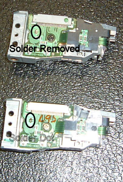

Mr_Terror Δημοσ. 18 Νοεμβρίου 2018 Δημοσ. 18 Νοεμβρίου 2018 συνηθως τα καινουργια λειζερ εχουν μια μικρη μπαλιτσα απο καλαι που πρεπει να αφαιρεθει.Τσεκαρε απο τον πωλητη που αγορασες το λειζερ αν αναφερει κατι για remove a anti static solder ball
rikino Δημοσ. 18 Νοεμβρίου 2018 Μέλος Δημοσ. 18 Νοεμβρίου 2018 Νομιζω πρεπει να εχει επικοινωνησα με τον πωλητη στο ebay αλλα απο αυτο το βιντεο εχω και εγω το ιδιο λειζερ και εχει την ιδια μπαλιτσα αρα πρεπει να αφαιρεθει?
Sheogorath Δημοσ. 18 Νοεμβρίου 2018 Δημοσ. 18 Νοεμβρίου 2018 Γιατί την βάζουν αυτή; Βραχυκυκλώνει με ground;
rikino Δημοσ. 19 Νοεμβρίου 2018 Μέλος Δημοσ. 19 Νοεμβρίου 2018 https://www.ebay.com/itm/7156-V1-V8-KHS-400C-Laser-Lens-Driver-Replacement-Parts-For-PS2-Game-Console-/202389317070?txnId=1721298948010 Αυτο ειναι το λινκ
Mr_Terror Δημοσ. 19 Νοεμβρίου 2018 Δημοσ. 19 Νοεμβρίου 2018 Κανε μια ερωτηση στον πωλητη αν εχει το λειζερ anti static solder ball.Στο λινκ δεν το αναφερει.Λογικα εχει το δικο σου οπως το ειδες στο βιντεο.Πρεπει να το αφαιρεσεις.
SaFiS Δημοσ. 19 Νοεμβρίου 2018 Δημοσ. 19 Νοεμβρίου 2018 Όλα τα laser έρχονται με το "μπαλάκι" για να μη καίγονται από στατικό. Πρέπει να αφαιρεθεί με κολλητήρι...

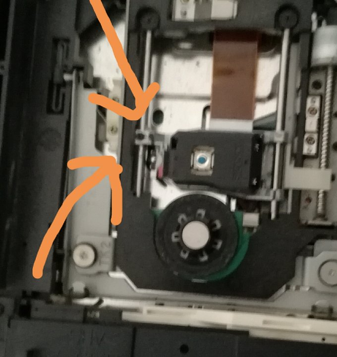

rikino Δημοσ. 19 Νοεμβρίου 2018 Μέλος Δημοσ. 19 Νοεμβρίου 2018 Αφαιρεθηκε, ολα ειναι καλα, παιζει κανονικα, απλα σε μερικα loading αργαει, μηπως επρεπε να ρυθμισω ποιο καλα τη βιδα αυτη στην φωτο που ειναι για το που να διαβαζει το ματι? Αν ναι πως πρεπει να την εχω αυτη τη βιδα?
rikino Δημοσ. 19 Νοεμβρίου 2018 Μέλος Δημοσ. 19 Νοεμβρίου 2018 Και το λειζερ οταν διαβαζει τα ντιβιντι ακουγεται δυνατα, η πχ κολαει σε καποια αντεγραμμενα παιχνιδια λετε να φταιει η ρυθμιση του λειζερ η εγινε κακης ποιοτητας καψιμο του ντιβιντι? Το θετικο της υποθεσης ειναι οτι παιζει μια χαρα, οοοοοοοοολε
Mr_Terror Δημοσ. 19 Νοεμβρίου 2018 Δημοσ. 19 Νοεμβρίου 2018 Αν θυμαμαι καλα εχει μεσα στο μηχανισμο ενα γραναζι που αν το γυρισεις με το χερι σηκωνεται το λειζερ προς τα πανω.Αν το πειραξεις να θυμασαι που ηταν η αρχικη θεση του.Το βιδακι στη φωτο που λες μη το πειραξεις.Αν τα αυθεντικα στα παιζει νερακι και εχεις προβληματα μονο στις κοπιες, παρε καλης ποιοτητας δισκακια και ξαναγραψτα.
JohnHacked Δημοσ. 19 Νοεμβρίου 2018 Δημοσ. 19 Νοεμβρίου 2018 22 λεπτά πριν, Mr_Terror είπε Αν τα αυθεντικα στα παιζει νερακι και εχεις προβληματα μονο στις κοπιες, παρε καλης ποιοτητας δισκακια και ξαναγραψτα. Οχι πάντα. Υπάρχει περίπτωση να φταίει και το Laser.
