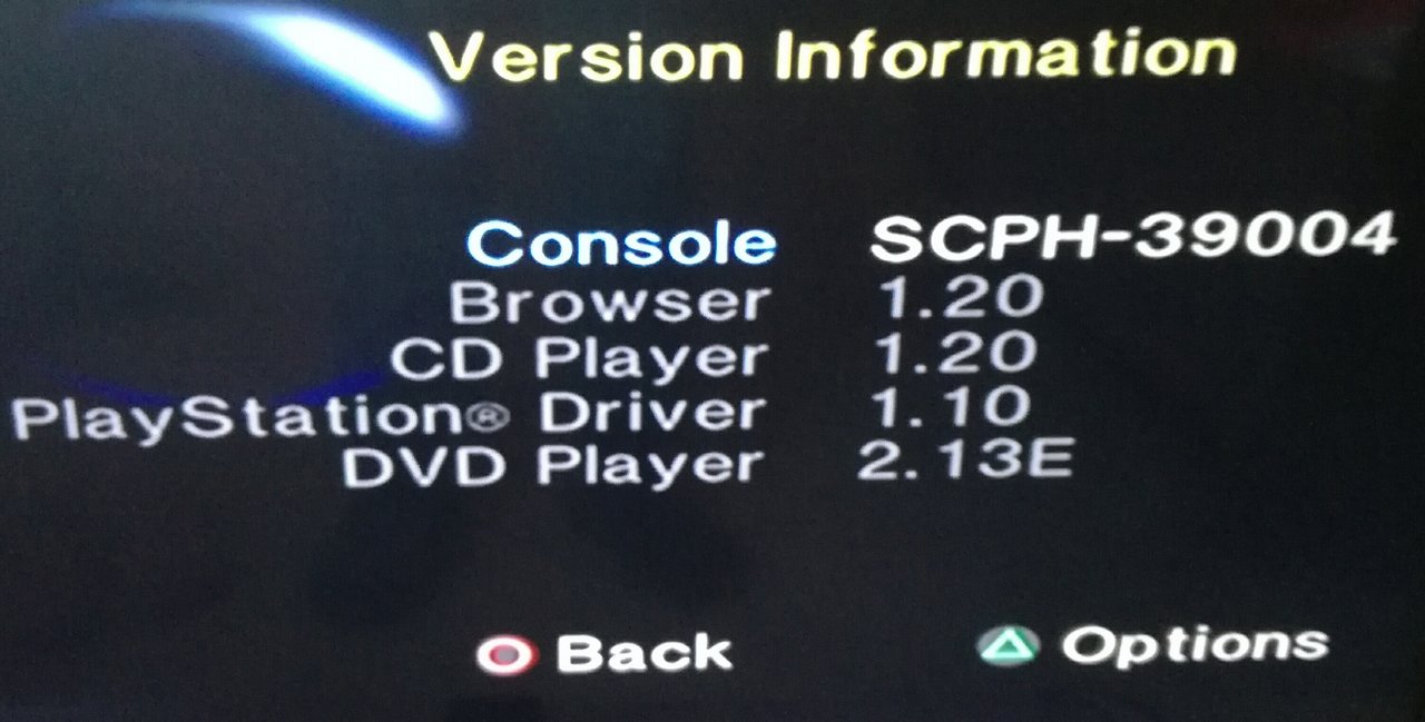

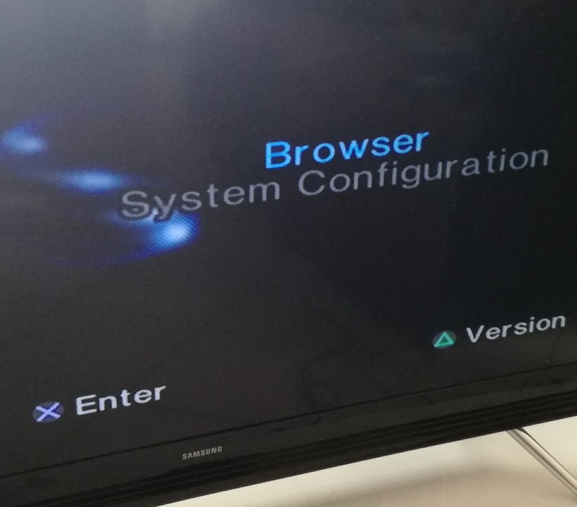

rikino Δημοσ. 19 Οκτωβρίου 2018 Μέλος Δημοσ. 19 Οκτωβρίου 2018 Τα εβαλα τα καλωδια σημερα αν και το ασπρο καλωδιο που παει στη τηλεοραση ειναι λιγο στραβο και δεν το εβαλα, ανοιξαν ολα και μου εβγαλε αυτες τις εικονες και το μοντελο ειναι οπως φαινεται στις εικονες, εβαλα αυθεντικο παιχνιδι το pro evolution 5 και παλι ηταν σαν να μην το εβαλα εκανα και επανεκινηση αλλα παλι τιποτα μου βγαζει μονο αυτες τις εικονες, πως μπορω να το φτιαξω? Ειναι προτιμοτερο με εξωτερικο σκληρο να διαβαζει τα παιχνιδια? Και με μια μεμορυ καρτα να το κανω να παιζει αντεγραμμεβα παιχνιδια? Η ειναι για πεταμα? Υστερογραφο στεναχωρεθηκα πολυ που δεν επαιζε

Mr_Terror Δημοσ. 19 Οκτωβρίου 2018 Δημοσ. 19 Οκτωβρίου 2018 (επεξεργασμένο) Με το δισκακι μεσα στο drive, αν πατησεις browser η επομενη εικονα τι δειχνει? αν μπορεις ανεβασε φωτο. Ισως εχει χαλασει το λειζερ. και θελει αλλαγμα.Το κοστος λειζερ απο ebay υπολογισε 5 ευρω. Επεξ/σία 19 Οκτωβρίου 2018 από Mr_Terror 1
rikino Δημοσ. 19 Οκτωβρίου 2018 Μέλος Δημοσ. 19 Οκτωβρίου 2018 Με το που παταω browser γραφει cant read disk η κατι τετοιο με το που παω σπιτι θα πω με.σιγουρια γιατι ειμαι εξω τωρα
Sheogorath Δημοσ. 19 Οκτωβρίου 2018 Δημοσ. 19 Οκτωβρίου 2018 Χαλασμένο λέιζερ λογικά, φτιάχνει πάμφθηνα.
artshadows Δημοσ. 19 Οκτωβρίου 2018 Δημοσ. 19 Οκτωβρίου 2018 καλωδιο σαν αυτο https://modchip.gr/playstation3-kalodia-cables-adapters/120-ps3-component-cable-playstation-3-ps2-kalodio? η αυτο https://www.easytechnology.gr/konsoles/sony-ps2/axesouar/ps2-ps3-scart-rgb-cable? θα εχεις πολυ καλυτερη ποιοτητα εγω τετοια χρησιμοποιω απο εβαυ πολυ φτηνα
Mr_Terror Δημοσ. 19 Οκτωβρίου 2018 Δημοσ. 19 Οκτωβρίου 2018 Ναι λειζερ το πιθανοτερο.Αλλα ανοιξε την κονσολα να τσεκαρεις το drive μηπως του εχουν βαλει χερι και του εβγαλαν τα εντερα.
rikino Δημοσ. 19 Οκτωβρίου 2018 Μέλος Δημοσ. 19 Οκτωβρίου 2018 Τα περαστικα ποσο περιπου να τα υπολογιζω η ποσο να υπολογιζω ολη την επισκευη? Νομιζω θα ειναι καλυτερα να παρω το ανταλακτικο απο το ebay
Mr_Terror Δημοσ. 19 Οκτωβρίου 2018 Δημοσ. 19 Οκτωβρίου 2018 Δεν αξιζει να το δωσεις σε καταστημα.Θα σου παρουν πολλα και δεν αξιζει η κονσολα τοσα που θα παρουν. Το λειζερ αλλαζει πανευκολα.Αν δεν μπορεις εσυ βρες καποιο φιλο που πιανουν τα χερια του να το αλλαξει. Απο ebay βρισκεις λειζερ με 5 ευρω. 1
