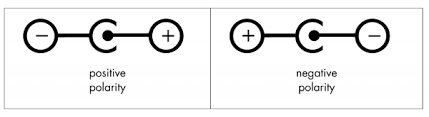

rayven18 Δημοσ. 29 Σεπτεμβρίου 2018 Δημοσ. 29 Σεπτεμβρίου 2018 (επεξεργασμένο) Είσαι σίγουρος οτι ο φορτιστής εχει τις απαραίτητες προδιαγραφές volt ampere? Πρέπει να είναι ίδια volt και ampere ίδια η παραπάνω, με σωστή πολικότητα στο καλώδιο!!! Οι μη αυθεντικοι απλά σου βγάζουν μήνυμα στην εκκίνηση και σου λέει οτι επειδη δεν είναι αυθεντικός, δεν θα σου φορτίσει την μπαταρία, και πατάς enter για να συνεχίσεις και ανοίγει κανονικά Επεξ/σία 29 Σεπτεμβρίου 2018 από rayven18
dj chris Δημοσ. 29 Σεπτεμβρίου 2018 Μέλος Δημοσ. 29 Σεπτεμβρίου 2018 3 ώρες πριν, rayven18 είπε Είσαι σίγουρος οτι ο φορτιστής εχει τις απαραίτητες προδιαγραφές volt ampere? Πρέπει να είναι ίδια volt και ampere ίδια η παραπάνω, με σωστή πολικότητα στο καλώδιο!!! Οι μη αυθεντικοι απλά σου βγάζουν μήνυμα στην εκκίνηση και σου λέει οτι επειδη δεν είναι αυθεντικός, δεν θα σου φορτίσει την μπαταρία, και πατάς enter για να συνεχίσεις και ανοίγει κανονικά τους κοιταξα τους φορτιστες..ειναι ακριβως τα ιδια..και τ βολτ ,βατ, αμπερ κ η πολικοτητα

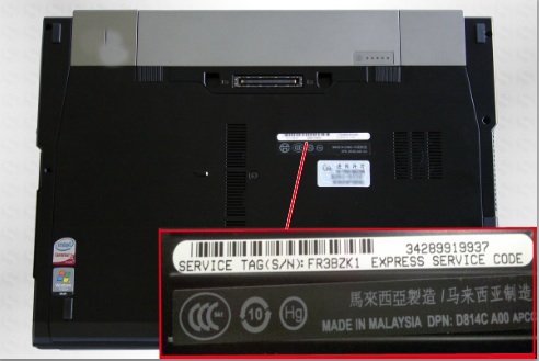

ss13 Δημοσ. 9 Οκτωβρίου 2018 Δημοσ. 9 Οκτωβρίου 2018 Ναι πρέπει να είναι αυθεντικά , βάσει του Part Number και μέσω του Service Manual πρέπει να βρεις τα αυθεντικά , δώσε λίγο το Service Tag
