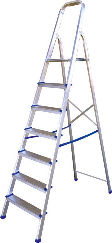

cthulhucarbide Δημοσ. 16 Οκτωβρίου 2023 Δημοσ. 16 Οκτωβρίου 2023 Έχω την κλασσική αλουμινένια σκάλα τέτοιου στυλ: Οι ιμάντες αλυσίδες που είναι στην μέση έχουν χαθεί αλλά έδεσα ένα σκοινί. Το θέμα είναι ότι λείπουν τα πλαστικά ποδαράκια στο κάτω μέρος που είναι για να μην γδέρνεται το πάτωμα. Υπάρχει περίπτωση να υπάρχει ανταλλακτικό ή καμιά πρόχειρη πατέντα? Σκέφτομαι να βάλω ένα κομμάτι ξύλο απλά να πατάει και να το πιάσω με μπόλικη μονωτική αλλά δεν ξέρω αν θα πιάσει και δεν θέλω να υπάρχουν κινούμενα μέρη όσο είμαι πάνω γιατί τίθεται θέμα ασφαλείας. Ή σκέφτομαι να καλύψω το πόδι με σκέτη μονωτική ελπίζοντας να μην σκιστεί γρήγορα
hp8 Δημοσ. 16 Οκτωβρίου 2023 Δημοσ. 16 Οκτωβρίου 2023 25 λεπτά πριν, cthulhucarbide είπε Ή σκέφτομαι να καλύψω το πόδι https://ergaleiadiko.gr/26-tpes-gia-sklas 4
st@kas Δημοσ. 16 Οκτωβρίου 2023 Δημοσ. 16 Οκτωβρίου 2023 26 λεπτά πριν, cthulhucarbide είπε Έχω την κλασσική αλουμινένια σκάλα τέτοιου στυλ: Οι ιμάντες αλυσίδες που είναι στην μέση έχουν χαθεί αλλά έδεσα ένα σκοινί. Το θέμα είναι ότι λείπουν τα πλαστικά ποδαράκια στο κάτω μέρος που είναι για να μην γδέρνεται το πάτωμα. Υπάρχει περίπτωση να υπάρχει ανταλλακτικό ή καμιά πρόχειρη πατέντα? Σκέφτομαι να βάλω ένα κομμάτι ξύλο απλά να πατάει και να το πιάσω με μπόλικη μονωτική αλλά δεν ξέρω αν θα πιάσει και δεν θέλω να υπάρχουν κινούμενα μέρη όσο είμαι πάνω γιατί τίθεται θέμα ασφαλείας. Ή σκέφτομαι να καλύψω το πόδι με σκέτη μονωτική ελπίζοντας να μην σκιστεί γρήγορα Κάποιο παλιό ύφασμα από μπλούζα κλπ και μπόλικη μονωτική... 1
cthulhucarbide Δημοσ. 16 Οκτωβρίου 2023 Δημοσ. 16 Οκτωβρίου 2023 45 λεπτά πριν, hp8 είπε https://ergaleiadiko.gr/26-tpes-gia-sklas Ωραία από την στιγμή που υπάρχουν θα προσπαθήσω να βρω από τοπικό μαγαζί γιατί να παραγγείλω δεν συμφέρει 43 λεπτά πριν, st@kas είπε Κάποιο παλιό ύφασμα από μπλούζα κλπ και μπόλικη μονωτική... Και αυτό καλή ιδέα είναι 1
Petros Electron Δημοσ. 16 Οκτωβρίου 2023 Δημοσ. 16 Οκτωβρίου 2023 1 ώρα πριν, st@kas είπε Το θέμα είναι ότι λείπουν τα πλαστικά ποδαράκια στο κάτω μέρος που είναι για να μην γδέρνεται το πάτωμα. Και εγω το ιδιο προβλημα ειχα και εβαλα απο παλια κάλτσα την εκοψα και μονωτική ταινία γύρω γύρω. Εννοείται οτι ειναι για σκάλα σαν την δικιά του τυπου Λ δηλαδή. Άλλη λυση αν δεν θες να δώσεις λεφτα κοβεις σαμπρέλα 2-3 κομμάτια σε καθε ποδι και το βιδωνεις με τρυπανοβιδες με φαρδυ κεφαλι. 3
villasg Δημοσ. 16 Οκτωβρίου 2023 Δημοσ. 16 Οκτωβρίου 2023 2 ώρες πριν, cthulhucarbide είπε Υπάρχει περίπτωση να υπάρχει ανταλλακτικό ή καμιά πρόχειρη πατέντα? Υπαρχουν σχεδον σε ολα τα μαγαζια με σιδηρικα ειδη ( τουλαχιστον εδω στην επαρχια εχει ) αλλα και 10000% στην Αθηνα στην Πλ.Κουμουνδουρου απεναντι στην γωνια της πειραιως 58 https://ergaleiadiko.gr/208-plastikes-tapes?q=Κατηγορίες-Τάπες+για+σκάλα 3

cthulhucarbide Δημοσ. 17 Οκτωβρίου 2023 Δημοσ. 17 Οκτωβρίου 2023 15 ώρες πριν, villasg είπε Υπαρχουν σχεδον σε ολα τα μαγαζια με σιδηρικα ειδη ( τουλαχιστον εδω στην επαρχια εχει ) αλλα και 10000% στην Αθηνα στην Πλ.Κουμουνδουρου απεναντι στην γωνια της πειραιως 58 https://ergaleiadiko.gr/208-plastikes-tapes?q=Κατηγορίες-Τάπες+για+σκάλα 6 ώρες πριν, papoys1 είπε Ναι εδω λες έχω περάσει αρκετες φορές που έψαχνα κάποιο πλαστικό. Είναι από τα μαγαζιά που πρέπει να γνωρίζουν όσοι ασχολούνται με επιδιορθωσεις. https://www.google.com/maps/@37.981245,23.7216974,3a,60y,347.74h,86.23t/data=!3m6!1e1!3m4!1seM9B5rPE7Z1thWkbQpMMRA!2e0!7i16384!8i8192?entry=ttu Μέτρησα το πόδι της σκάλας και είναι 21x36 mm Στο παραπάνω λινκ δεν βλέπω τάπες με αυτό το νούμερο οπότε άμα δεν έχει εκεί με τόση ποικιλία το βλέπω δύσκολο να έχει σε τοπικό μαγαζί. Τι διάλο, έχω σκάλα με περίεργες διαστάσεις?
villasg Δημοσ. 17 Οκτωβρίου 2023 Δημοσ. 17 Οκτωβρίου 2023 (επεξεργασμένο) 17 λεπτά πριν, cthulhucarbide είπε Στο παραπάνω λινκ δεν βλέπω τάπες με αυτό το νούμερο οπότε άμα δεν έχει εκεί με τόση ποικιλία το βλέπω δύσκολο να έχει σε τοπικό μαγαζί. αμα τους κανεις ενα τηλεφωνο θα βρεις την λυση Υποψην νομιζω οτι αλλη διασταση εινα ιτα πισω και αλλη τα εμπρος και πανε με το χρωμα ΠΧ εξωτερικό οβάλ 40 x 20 mm Kόκκινο , 32 x 17 mm Κόκκινο 29 x 16 mm Κόκκινο-Μαύρο εξωτερικό παραλληλόγραμμο 20 x 47 mm Μπλέ/ Κόκκινο , 20 x 32 mm Μπλέ/ Κόκκινο , 48 x 20 mm Γκρι , 30 x 20 mm Γκρι , 45 x 20 mm Μπλέ , 30 x 20 mm Μπλέ για να καταλαβεις https://www.profal.gr/el/proionta/eksartimata/eksartimata-gia-proionta-oikiakis-xrisis Αλλιως απο εδω https://www.kando.gr/shop/οικιακa-ειδη/σκαλεσ-οικιακa-ειδη/πελμα-πλαστικο-σκαλασ/?skr_prm=WyIxYTdiZmMxYi0yZTNhLTQ5MmUtOTVhZi1hNTkyZTFlY2VhNjEiLDE2OTc1MzYwMzcyOTAseyJhcHBfdHlwZSI6IndlYiIsImNwIjoiZiIsInRhZ3MiOiIifV0 Επεξ/σία 17 Οκτωβρίου 2023 από villasg
