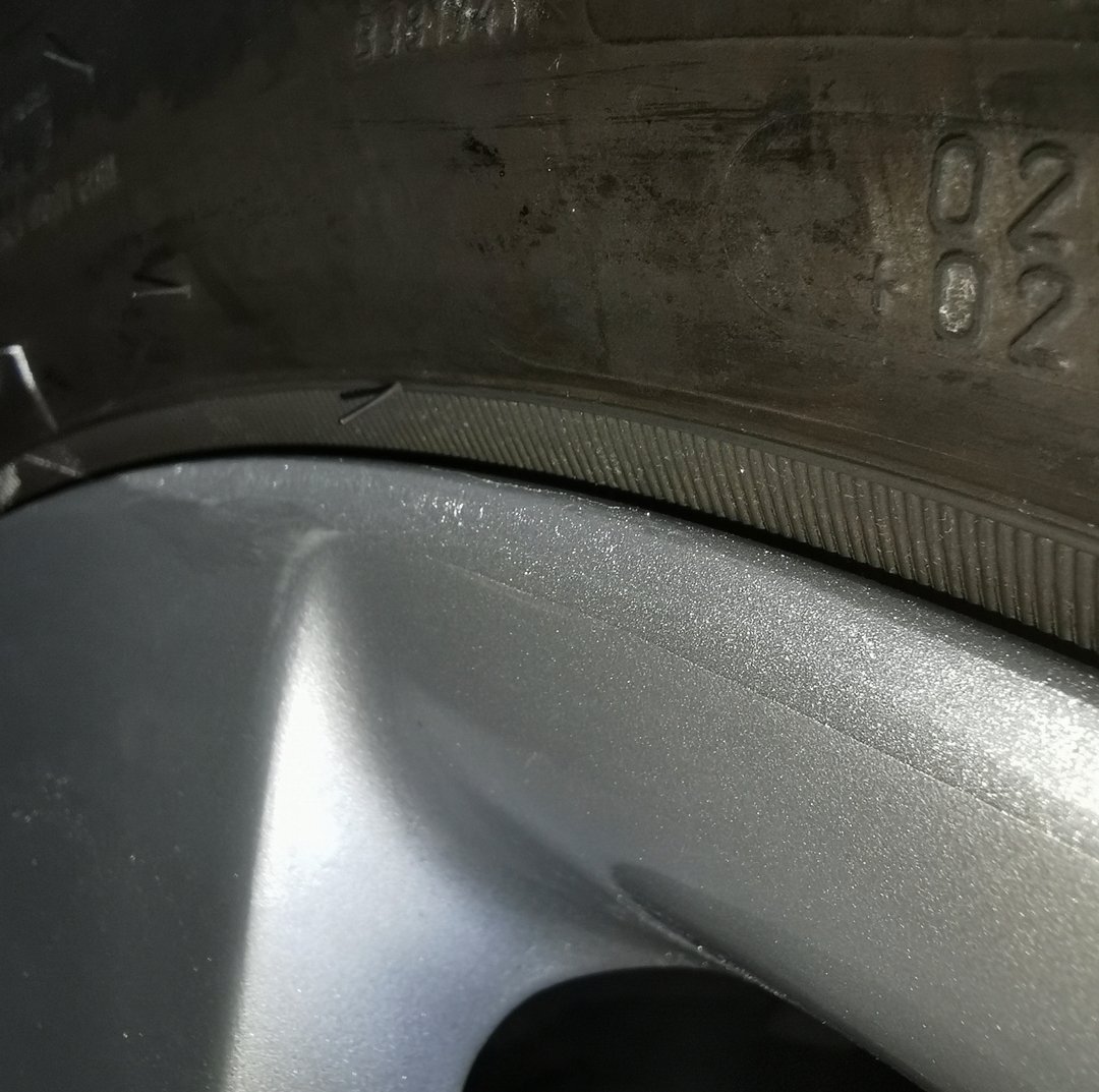

sphinxgr Δημοσ. 30 Σεπτεμβρίου 2023 Δημοσ. 30 Σεπτεμβρίου 2023 43 λεπτά πριν, nickol-us είπε Φαίνεται να είναι μονοκόμματο και να βγαίνει όλο μαζί το καπάκι. Αν βγαίνει, σπρέϋ και τελείωσες 9 λεπτά πριν, Petros Electron είπε Οπως σου ειπε ο @nickol-us βγαλε το πλαισιο και βαψε το. Απλα να συμπληρωσω οτι μην προσπαθήσεις να βγαλεις τα πλήκτρα (κουδούνια) γιατι μπορει να ειναι πολυκαιρισμένα τα πλαστικά τους και να σπάσουν. Καλυψε τα ομορφα με χαρτοταινία. Αν σου ειναι δύσκολο να το βγάλεις λόγω οτι πρεπει να ξεσυνδεσεις και τις επιστροφές, Τοτε καλυψε περιμετρικα για να μην παει το σπρέι στον τοιχο και βαψτο οπως ειναι. Με ενα σπρέι για ζάντες σαν και αυτο θα κανεις την δουλειά σου και θα φαίνεται σαν καινουρια. Τip: Αν θελεις πριν το εφαρμόσεις, τρυψε ελαφρα με ενα ψιλο γυαλόχαρτο ωστε να αγριεψεις λιγο την επιφανεια και να πιάσει καλύτερα το νεο χρώμα. Το έχω βγάλει, το έχω καθαρίσει έχω φτιάξει τα κουδούνια κλπ και το μόνο που έμεινε είναι το χρώμα! Εντελώς τυχαία πριν λίγες μέρες έβαφα με χρώμα ζαντών χτύπημα στην ζάντα μου. Δεν πήγε το μυαλό μου να το κάνω με το ίδιο. Τζετ. Thanks guys 2
