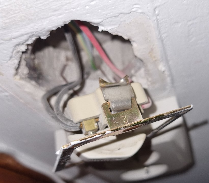

lofter Δημοσ. 28 Σεπτεμβρίου 2023 Δημοσ. 28 Σεπτεμβρίου 2023 (επεξεργασμένο) Καλησπέρα σας και πάλι, μετά την αλλαγή της πρίζας, είπα να αλλάξω και τον διακόπτη όμως είδα οτι σε αυτόν καταλήγουν 2 καλώδια (φαντάζομαι φάση) απο τη μια πλευρά. Το φωτιστικό είναι μονόφωτο και δεν είναι αλε ρετουρ. Στο νέο διακόπτη βαζω πάλι και τα δύο (σε διαφορετικές υποδοχές αλλά απο την ίδια πλευρα); Γιατί έρχονται 2 καλώδια απο τη μια; Επεξ/σία 28 Σεπτεμβρίου 2023 από lofter
Petros Electron Δημοσ. 28 Σεπτεμβρίου 2023 Δημοσ. 28 Σεπτεμβρίου 2023 14 λεπτά πριν, lofter είπε Καλησπέρα σας και πάλι, μετά την αλλαγή της πρίζας, είπα να αλλάξω και τον διακόπτη όμως είδα οτι σε αυτόν καταλήγουν 2 καλώδια (φαντάζομαι φάση) απο τη μια πλευρά. Το φωτιστικό είναι μονόφωτο και δεν είναι αλε ρετουρ. Στο νέο διακόπτη βαζω πάλι και τα δύο (σε διαφορετικές υποδοχές αλλά απο την ίδια πλευρα); Γιατί έρχονται 2 καλώδια απο τη μια; Γιατί μπορει στο φωτιστικό σου να εχει παροχή 2γραμμη δηλαδή για διακόπτη με 2 πλήκτρα ώστε να μπορείς να έχεις 2 λάμπες στο ον-οφφ. Βαλτα και τα 2 στον νεο διακοπτη εκτος αν θες να ψαξεις ποια ειναι η φαση που δεν ειναι συνδεδεμένη στο φωτιστικό σου, πράγμα περιττό κατ'εμε.. 2
gemis XTX Δημοσ. 28 Σεπτεμβρίου 2023 Δημοσ. 28 Σεπτεμβρίου 2023 48 λεπτά πριν, kokos23 είπε βάλτο στο γούγλι έχει βιδεακια με αυτό το έρρορ...(δεν μπορώ να τα δω από τη δουλειά) Και τέλος, ένα λάθος F0 σημαίνει ότι ο αισθητήρας εκφόρτισης είναι σπασμένος. Πιθανότατα, είναι. https://engineerx.decorexpro.com/el/vent/cond/kody-oshibok-konditsionera-gree.html#___F και μέσα από το επίσημο βιβλιαράκι σελίδα 17 λέει αυτό: C5/F0/F1/F2 Παρακαλείσθε να επικοινωνήσετε με ειδικευμένους επαγγελματίες για επισκευή... https://www.climatecnica.gr/images/pdf/UMofR32LomoDCI(YAP1F2).pdf Έψαξα στον γουγλη αλλά για αυτόν τον κωδικό βρήκα 10 διαφορετικες βλάβες.. ξεκινάω με τον αισθητηρα θερμοκρασίας εσωτερικου χώρου που είναι το πιο εύκολο και προσβάσιμο και βλέπουμε.. 1
lofter Δημοσ. 28 Σεπτεμβρίου 2023 Δημοσ. 28 Σεπτεμβρίου 2023 1 ώρα πριν, Petros Electron είπε Γιατί μπορει στο φωτιστικό σου να εχει παροχή 2γραμμη δηλαδή για διακόπτη με 2 πλήκτρα ώστε να μπορείς να έχεις 2 λάμπες στο ον-οφφ. Βαλτα και τα 2 στον νεο διακοπτη εκτος αν θες να ψαξεις ποια ειναι η φαση που δεν ειναι συνδεδεμένη στο φωτιστικό σου, πράγμα περιττό κατ'εμε.. Σε ευχαριστώ και πάλι Πέτρο!
nickol-us Δημοσ. 28 Σεπτεμβρίου 2023 Δημοσ. 28 Σεπτεμβρίου 2023 (επεξεργασμένο) 4 ώρες πριν, Petros Electron είπε Γιατί μπορει στο φωτιστικό σου να εχει παροχή 2γραμμη δηλαδή για διακόπτη με 2 πλήκτρα ώστε να μπορείς να έχεις 2 λάμπες στο ον-οφφ. Βαλτα και τα 2 στον νεο διακοπτη εκτος αν θες να ψαξεις ποια ειναι η φαση που δεν ειναι συνδεδεμένη στο φωτιστικό σου, πράγμα περιττό κατ'εμε.. Μάλλον γέφυρα της φάσης για την πρίζα από κάτω είναι... 4 ώρες πριν, lofter είπε Καλησπέρα σας και πάλι, μετά την αλλαγή της πρίζας, είπα να αλλάξω και τον διακόπτη όμως είδα οτι σε αυτόν καταλήγουν 2 καλώδια (φαντάζομαι φάση) απο τη μια πλευρά. Το φωτιστικό είναι μονόφωτο και δεν είναι αλε ρετουρ. Στο νέο διακόπτη βαζω πάλι και τα δύο (σε διαφορετικές υποδοχές αλλά απο την ίδια πλευρα); Γιατί έρχονται 2 καλώδια απο τη μια; Πρέπει τα μαύρα να γεφυρώνονται... Επεξ/σία 28 Σεπτεμβρίου 2023 από nickol-us 2
Petros Electron Δημοσ. 28 Σεπτεμβρίου 2023 Δημοσ. 28 Σεπτεμβρίου 2023 43 λεπτά πριν, nickol-us είπε Μάλλον γέφυρα της φάσης για την πρίζα από κάτω είναι... Σωστος!. Πολυ πιθανο, και να ειναι το κόκκινο η έξοδος της φάσης προς το φωτιστικό. Όπως και να εχει ο ΤS πρεπει να κανει την ιδια συνδεσμολογία στον νεο διακόπτη. 2
NikosKallithea Δημοσ. 28 Σεπτεμβρίου 2023 Δημοσ. 28 Σεπτεμβρίου 2023 8 ώρες πριν, lofter είπε Καλησπέρα σας και πάλι, μετά την αλλαγή της πρίζας, είπα να αλλάξω και τον διακόπτη όμως είδα οτι σε αυτόν καταλήγουν 2 καλώδια (φαντάζομαι φάση) απο τη μια πλευρά. Το φωτιστικό είναι μονόφωτο και δεν είναι αλε ρετουρ. Στο νέο διακόπτη βαζω πάλι και τα δύο (σε διαφορετικές υποδοχές αλλά απο την ίδια πλευρα); Γιατί έρχονται 2 καλώδια απο τη μια; Γιατι κάτω απο τον διακόπτη που εχεις στην φωτο υπάρχει πριζα, εξαλλου φαίνεται και η γείωση που κατεβαινει 1

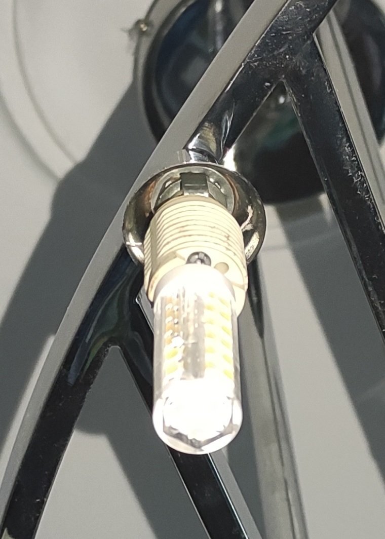

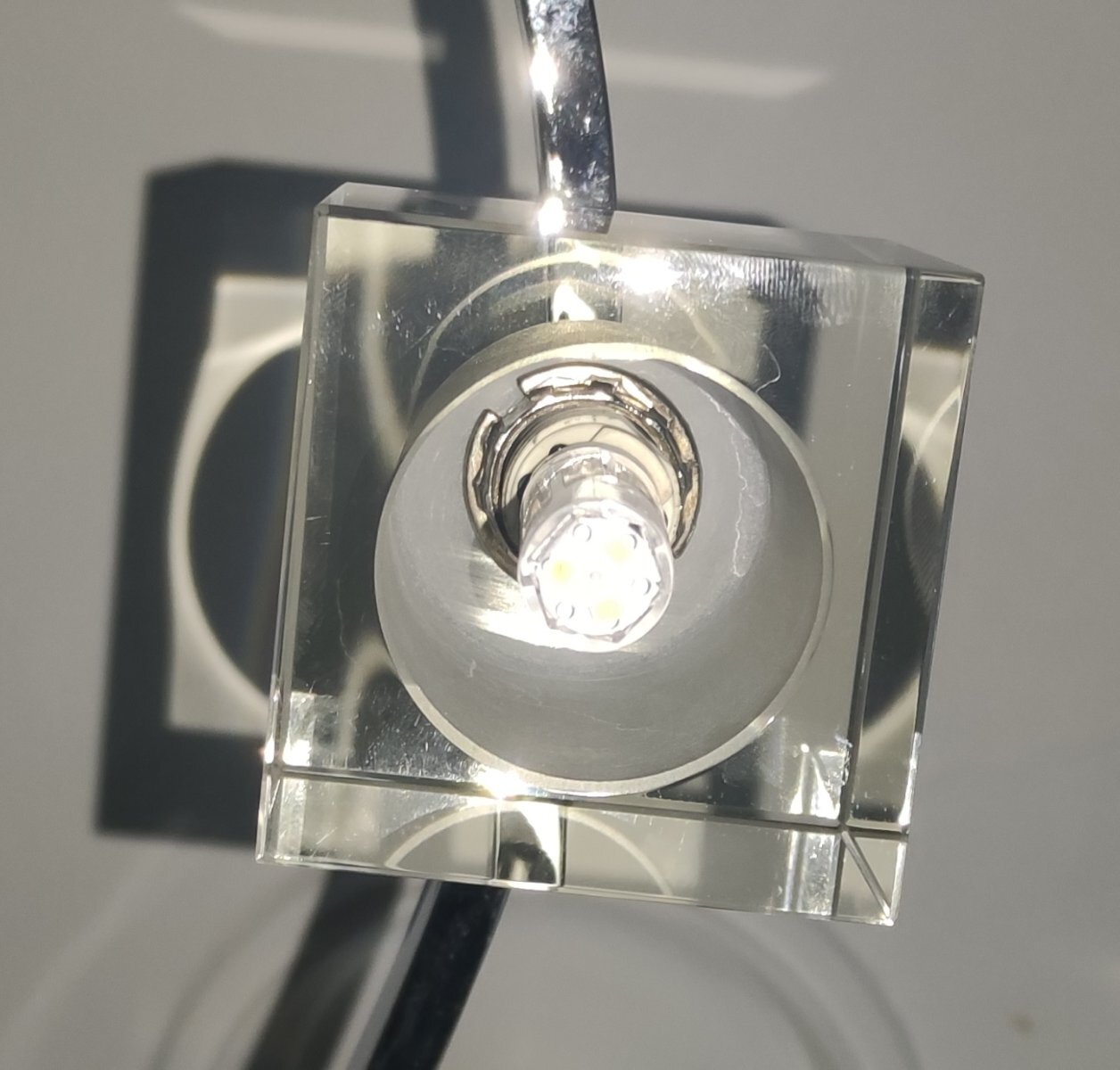

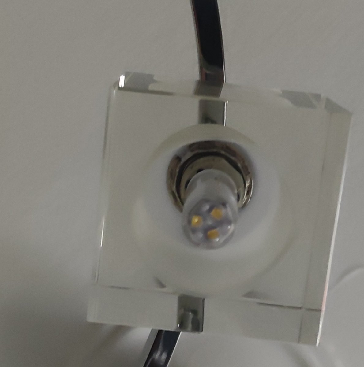

caveneo Δημοσ. 29 Σεπτεμβρίου 2023 Δημοσ. 29 Σεπτεμβρίου 2023 Καλημέρα, στην προσπάθειά μου να καθαρίσω το φωτιστικό στο σαλόνι καθώς ξεβίδωσα 2 ροδέλες που συγκρατούσαν τα τζάμι στο φωτιστικό, αυτές έσπασαν. Είναι για G9, όπου και να ρώτησα όλοι μου είπαν πως δεν υπάρχουν ή θα πρέπει να πάρω και το ντουί G9 μαζί. Τις βρήκα σε ένα μαγαζί στη Θεσσαλονίκη ως ροδέλα ζάμα G9. Υπάρχει εδώ στην Αθήνα κάποιος που να έχει τέτοιες ροδέλες; Στις φωτογραφίες είναι αυτό το ασημένιο που βιδώνει γύρω γύρω από το ντουί για να συγκρατεί το τζάμι.

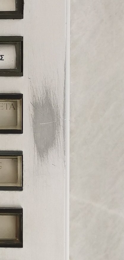

sphinxgr Δημοσ. 30 Σεπτεμβρίου 2023 Δημοσ. 30 Σεπτεμβρίου 2023 Έχω αλουμινενια μπουτονιερα κουδουνιων. Κάποιος κάποτε την έτριψε κ χάλασε το χρώμα. Μπορώ με κάποιο τρόπο να βάψω τοπικά να γίνει λίγο πιο αποδεκτό?
Bakxos Δημοσ. 30 Σεπτεμβρίου 2023 Δημοσ. 30 Σεπτεμβρίου 2023 Ξέρουμε κάνα μαραγκό για κάποια πράγματα που θέλω να κάνω; Περιοχή γύρω από νέο Ηράκλειο
nickol-us Δημοσ. 30 Σεπτεμβρίου 2023 Δημοσ. 30 Σεπτεμβρίου 2023 39 λεπτά πριν, sphinxgr είπε Έχω αλουμινενια μπουτονιερα κουδουνιων. Κάποιος κάποτε την έτριψε κ χάλασε το χρώμα. Μπορώ με κάποιο τρόπο να βάψω τοπικά να γίνει λίγο πιο αποδεκτό? Φαίνεται να είναι μονοκόμματο και να βγαίνει όλο μαζί το καπάκι. Αν βγαίνει, σπρέϋ και τελείωσες 1
