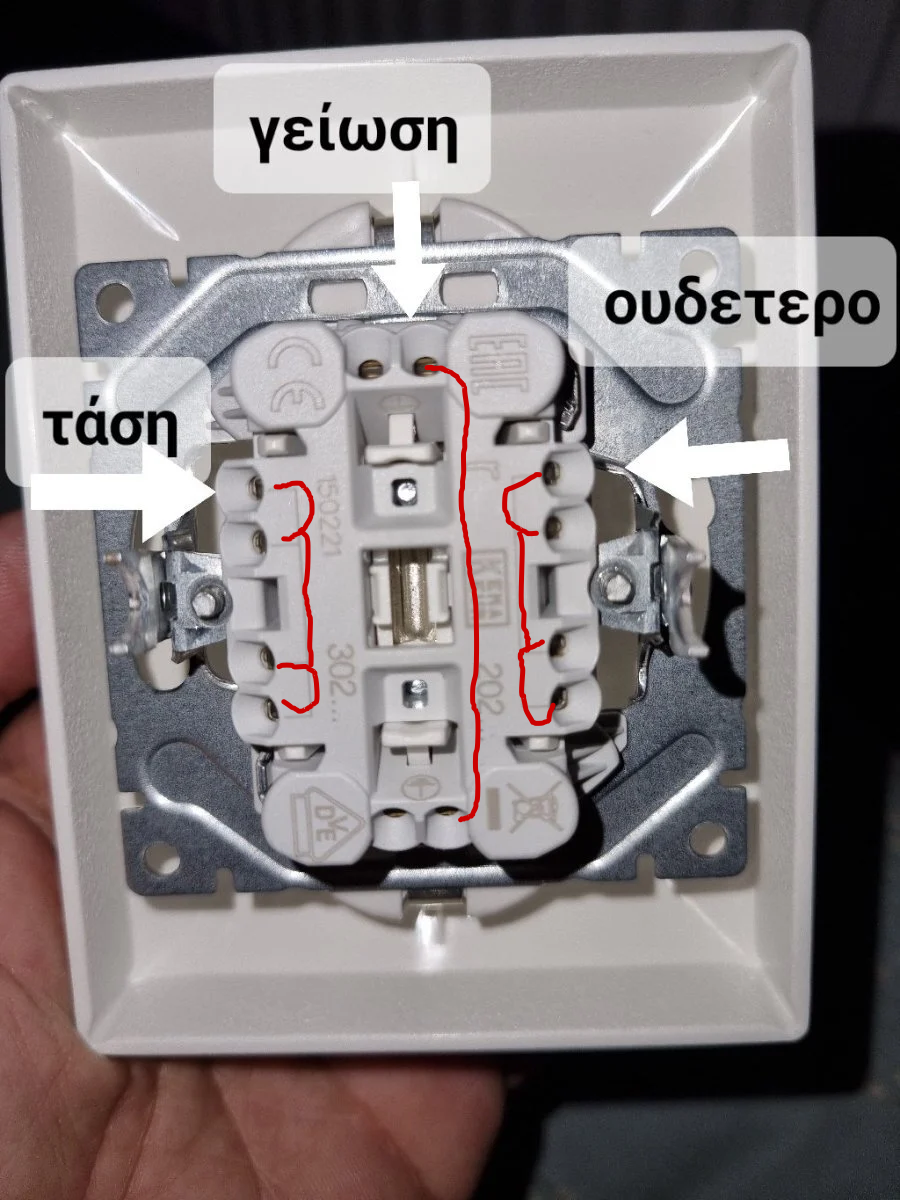

Petros Electron Δημοσ. 26 Σεπτεμβρίου 2023 Δημοσ. 26 Σεπτεμβρίου 2023 (επεξεργασμένο) 7 λεπτά πριν, lofter είπε Ευχαριστώ! σε πολύ γνωστή αλυσίδα ηλεκτρολογικών που αγόρασα τη πρίζα και ρώτησα, μου είπαν πως πρέπει να γεφυρώσω τις πάνω υποδοχές με τις από κάτω... δεν νομιζω γιατι βαση σχεδιου δειχνουν οτι ειναι γεφυρωμενες (παραλληλα). Αλλα αν εχεις το buzzer το τσεκάρεις για να δεις οτι εχουν συνεχεία.. Πχ η γείωση μπορει να θελει ενα γεφύρωμα για να παει και στα 2 σημεία. Πχ οπως σου εχω σημειώσει στην φωτο Επεξ/σία 26 Σεπτεμβρίου 2023 από Petros Electron
lofter Δημοσ. 26 Σεπτεμβρίου 2023 Δημοσ. 26 Σεπτεμβρίου 2023 13 λεπτά πριν, Petros Electron είπε δεν νομιζω γιατι βαση σχεδιου δειχνουν οτι ειναι γεφυρωμενες (παραλληλα). Αλλα αν εχεις το buzzer το τσεκάρεις για να δεις οτι εχουν συνεχεία.. Πχ η γείωση μπορει να θελει ενα γεφύρωμα για να παει και στα 2 σημεία. Πχ οπως σου εχω σημειώσει στην φωτο κατάλαβα! ευχαριστώ πολύ!!

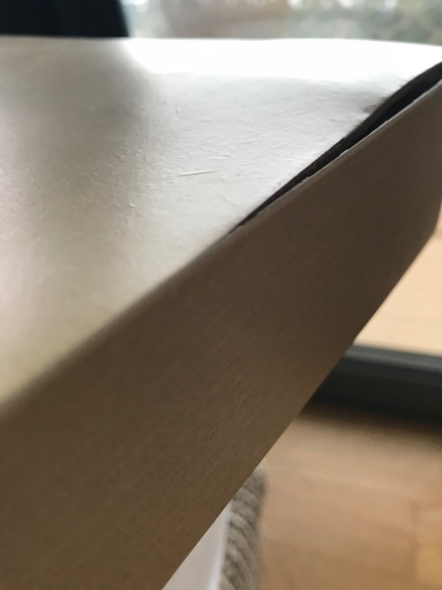

Link83 Δημοσ. 26 Σεπτεμβρίου 2023 Δημοσ. 26 Σεπτεμβρίου 2023 (επεξεργασμένο) 21 ώρες πριν, manolis940 είπε Φαίνεται να είναι στην γωνία οπότε δεν νομίζω ότι έχεις φόβο για να σπάσει. Ωστόσο μπορείς να βάλεις την κόλλα και μετά να βάλεις 2 τάβλες ανάμεσα εκεί που θα πιάσουν οι σφηκτήρες έτσι ώστε η πίεση να μην πηγαίνει σε μία μικρή επιφάνεια και και να υπάρξει κίνδυνος για καμιά τρύπα. Σε ευχαριστώ πολύ για την απάντηση. Ναι είχα σκοπό να βάλω τάβλες για τα σημάδια/τρύπες. Απλά φοβάμαι οτι και να κολλήσει θα έχει το εξόγκωμα απλά κολλημένο για αυτό ρωτάω αν του δώσω λίγη υγρασία(είτε με ατμό είτε με λίγες σταγόνες νερού μήπως είναι πιο εύπλαστο ωστε να ισιωσει; Δεν έχω την παραμικρή ιδέα για αυτό ρωτάω. Επισυνάπτω μερικές φωτο ακόμα από το φούσκωμα για να γίνει πιο εύκολα κατανοητό αυτό που λέω. Επεξ/σία 26 Σεπτεμβρίου 2023 από Link83

Doubt Δημοσ. 26 Σεπτεμβρίου 2023 Δημοσ. 26 Σεπτεμβρίου 2023 5 λεπτά πριν, menthol1979 είπε Στην αρχή σκέφτηκα να κολλήσω κανάλι εκεί ανάμεσα αλλά μετά σκέφτηκα ότι για να μη φαίνεται ακόμα πιό πολύ να χρησιμοποιήσω λευκό καλώδιο και να το κολλήσω πίσω από το γύψινο. Εγώ θα προτιμούσα λεπτό κανάλι, για την περίπτωση αλλαγής καλωδίου στο μέλλον. 18 λεπτά πριν, Link83 είπε Σε ευχαριστώ πολύ για την απάντηση. Ναι είχα σκοπό να βάλω τάβλες για τα σημάδια/τρύπες. Απλά φοβάμαι οτι και να κολλήσει θα έχει το εξόγκωμα απλά κολλημένο για αυτό ρωτάω αν του δώσω λίγη υγρασία(είτε με ατμό είτε με λίγες σταγόνες νερού μήπως είναι πιο εύπλαστο ωστε να ισιωσει; Δεν έχω την παραμικρή ιδέα για αυτό ρωτάω. Επισυνάπτω μερικές φωτο ακόμα από το φούσκωμα για να γίνει πιο εύκολα κατανοητό αυτό που λέω. Για να φουσκώσει αυτό έτσι, πρέπει να πήρε υγρασία από τη "ραφή". Εγώ δεν θα το πάλευα. Άλλο καλύτερο.. 1
salvador_ Δημοσ. 26 Σεπτεμβρίου 2023 Δημοσ. 26 Σεπτεμβρίου 2023 1 ώρα πριν, Link83 είπε Σε ευχαριστώ πολύ για την απάντηση. Ναι είχα σκοπό να βάλω τάβλες για τα σημάδια/τρύπες. Απλά φοβάμαι οτι και να κολλήσει θα έχει το εξόγκωμα απλά κολλημένο για αυτό ρωτάω αν του δώσω λίγη υγρασία(είτε με ατμό είτε με λίγες σταγόνες νερού μήπως είναι πιο εύπλαστο ωστε να ισιωσει; Δεν έχω την παραμικρή ιδέα για αυτό ρωτάω. Επισυνάπτω μερικές φωτο ακόμα από το φούσκωμα για να γίνει πιο εύκολα κατανοητό αυτό που λέω. τι ακριβως ειναι τραπεζι;

Link83 Δημοσ. 26 Σεπτεμβρίου 2023 Δημοσ. 26 Σεπτεμβρίου 2023 3 ώρες πριν, salvador_ είπε τι ακριβως ειναι τραπεζι; Ναι ειναι το γνωστο τραπεζακι του ΙΚΕΑ, το LACK.
manolis940 Δημοσ. 27 Σεπτεμβρίου 2023 Δημοσ. 27 Σεπτεμβρίου 2023 14 ώρες πριν, Link83 είπε Σε ευχαριστώ πολύ για την απάντηση. Ναι είχα σκοπό να βάλω τάβλες για τα σημάδια/τρύπες. Απλά φοβάμαι οτι και να κολλήσει θα έχει το εξόγκωμα απλά κολλημένο για αυτό ρωτάω αν του δώσω λίγη υγρασία(είτε με ατμό είτε με λίγες σταγόνες νερού μήπως είναι πιο εύπλαστο ωστε να ισιωσει; Δεν έχω την παραμικρή ιδέα για αυτό ρωτάω. Επισυνάπτω μερικές φωτο ακόμα από το φούσκωμα για να γίνει πιο εύκολα κατανοητό αυτό που λέω. Νομίζω ότι προσθέτωντας υγρασία στο ξύλο θα το κάνεις χειρότερα. Αν όχι άμεσα, λογικά θα εγκλοβηστεί μέσα και θα κάνει αργότερα κι άλλη ζημιά. Προσωπικά θα προσπαθούσα με κόλλα σφηκτήρες κτλ να το ισιώσω. Βάλε αρκετή κόλλα, άσε την για 24 ώρες και ελπίζεις να γίνει όπως ήταν και στην αρχή.

Link83 Δημοσ. 27 Σεπτεμβρίου 2023 Δημοσ. 27 Σεπτεμβρίου 2023 12 ώρες πριν, manolis940 είπε Νομίζω ότι προσθέτωντας υγρασία στο ξύλο θα το κάνεις χειρότερα. Αν όχι άμεσα, λογικά θα εγκλοβηστεί μέσα και θα κάνει αργότερα κι άλλη ζημιά. Προσωπικά θα προσπαθούσα με κόλλα σφηκτήρες κτλ να το ισιώσω. Βάλε αρκετή κόλλα, άσε την για 24 ώρες και ελπίζεις να γίνει όπως ήταν και στην αρχή. Σε ευχαριστω, μαλλον ετσι θα το κανω τελικα και οτι γινει...
