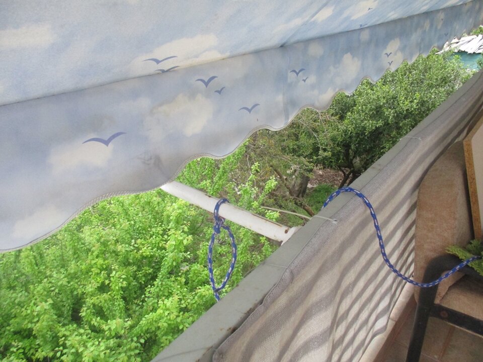

panos4tw Δημοσ. 11 Απριλίου 2019 Δημοσ. 11 Απριλίου 2019 (επεξεργασμένο) Εστω οτι βαζω τεντες με βραχιονες, και αντι για το κανονικο μεγεθος (εστω 210cm) για τα δεδομενα του μπαλκονιου, παω στο αμεσως επομενο (225cm νομιζω) έτσι ωστε να μπορω να τις κατεβαζω πολυ χαμηλα -αν θελησω- για λογους ιδιωτικοτητας. Υπο φυσιολογικες συνθηκες που θα τους εχω στην φυσιολογικη θεση, δηλαδη οχι σε πληρη αναπτυξη, θα ειναι λιγοτερο ανθεκτικη η τεντα στον αερα απ' οτι αν ειχα παρει τους βραχιονες κανονικου μηκους 210cm οι οποιοι στη φυσιολογικη θεση θα ειναι σε πληρη αναπτυξη; Επεξ/σία 11 Απριλίου 2019 από panos4tw

papoys1 Δημοσ. 12 Απριλίου 2019 Δημοσ. 12 Απριλίου 2019 16 ώρες πριν, panos4tw είπε Εστω οτι βαζω τεντες με βραχιονες, και αντι για το κανονικο μεγεθος (εστω 210cm) για τα δεδομενα του μπαλκονιου, παω στο αμεσως επομενο (225cm νομιζω) έτσι ωστε να μπορω να τις κατεβαζω πολυ χαμηλα -αν θελησω- για λογους ιδιωτικοτητας. Υπο φυσιολογικες συνθηκες που θα τους εχω στην φυσιολογικη θεση, δηλαδη οχι σε πληρη αναπτυξη, θα ειναι λιγοτερο ανθεκτικη η τεντα στον αερα απ' οτι αν ειχα παρει τους βραχιονες κανονικου μηκους 210cm οι οποιοι στη φυσιολογικη θεση θα ειναι σε πληρη αναπτυξη; χαχαχαχαχα Λοιπόν. Έχω μία βεράντα στην πίσω πλευρά του σπιτιού 2 μέτρα και από πάνω έχει μπαλκόνι 60 εκατοστά. Είχα φέρει τεντά την έβγαλε στο 2.10 γιατί λέει δεν προβλέπεται παραπάνω έβαλε ένα ίσιο σίδερο στο κάγκελο ευθεία πάνω 50 , 60 ύψος εκατοστά και τη στερέωσε εκεί.Όταν έβρεχε όλα τα νερά έρχονταν μέσα. Πήγα και εγώ σε στράντζα πήρα ανοξείδωτα 2,60 άλλαξα τα παλιά,έβαλα δε και στο μπαλκόνι άλλα να βγαίνει 50 εκατοστά έξω και έτσι η τέντα είναι στα 2,60.Θα σου πω ότι με τον τελευταίο δυνατό αέρα την είχα ανοιχτή και δεν έπαθε τίποτε.Φυσικά την κατασκευή την έκανα μόνος γιατί ένας τεντάς που ρώτησα μου είπε δε γίνεται.Απλά παρήγγειλα σε κάποιον το πανί και το έβαλα μόνος. Εσύ που θέλεις στο 2,25 μην το φοβάσαι. Δες πως είναι τώρα.☺️ 3 1
