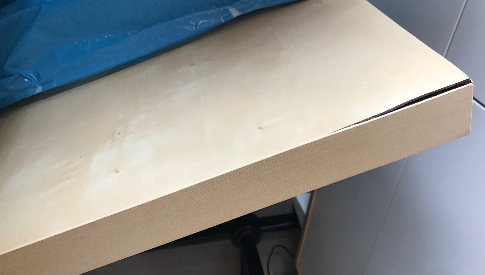

Link83 Δημοσ. 25 Σεπτεμβρίου 2023 Δημοσ. 25 Σεπτεμβρίου 2023 (επεξεργασμένο) Καλησπέρα σε όλους. Έχω ένα μικρό τετράγωνο τραπεζάκι LACK (εκείνα τα πολύ φτηνά του ΙΚΕΑ) και έχει ένα φούσκωμα στη γωνια. Μπορώ να βάλω ξυλοκολλα μέσα και με σφιγκτήρες να το κολλήσω ή μήπως σπάσει το υλικό της πάνω επιφάνειας(το οποίο είναι mdf); Υπάρχει περίπτωση με την υγρασία της κολλάς να μαλακώσει λίγο και να είναι πιο εύκολο το «ίσιωμα»; Το εσωτερικό της γωνίας φαίνεται στη δεύτερη φωτο. Το εσωτερικό Επεξ/σία 25 Σεπτεμβρίου 2023 από Link83

manolis940 Δημοσ. 25 Σεπτεμβρίου 2023 Δημοσ. 25 Σεπτεμβρίου 2023 1 ώρα πριν, Link83 είπε Καλησπέρα σε όλους. Έχω ένα μικρό τετράγωνο τραπεζάκι LACK (εκείνα τα πολύ φτηνά του ΙΚΕΑ) και έχει ένα φούσκωμα στη γωνια. Μπορώ να βάλω ξυλοκολλα μέσα και με σφιγκτήρες να το κολλήσω ή μήπως σπάσει το υλικό της πάνω επιφάνειας(το οποίο είναι mdf); Υπάρχει περίπτωση με την υγρασία της κολλάς να μαλακώσει λίγο και να είναι πιο εύκολο το «ίσιωμα»; Το εσωτερικό της γωνίας φαίνεται στη δεύτερη φωτο. Το εσωτερικό Φαίνεται να είναι στην γωνία οπότε δεν νομίζω ότι έχεις φόβο για να σπάσει. Ωστόσο μπορείς να βάλεις την κόλλα και μετά να βάλεις 2 τάβλες ανάμεσα εκεί που θα πιάσουν οι σφηκτήρες έτσι ώστε η πίεση να μην πηγαίνει σε μία μικρή επιφάνεια και και να υπάρξει κίνδυνος για καμιά τρύπα. 1

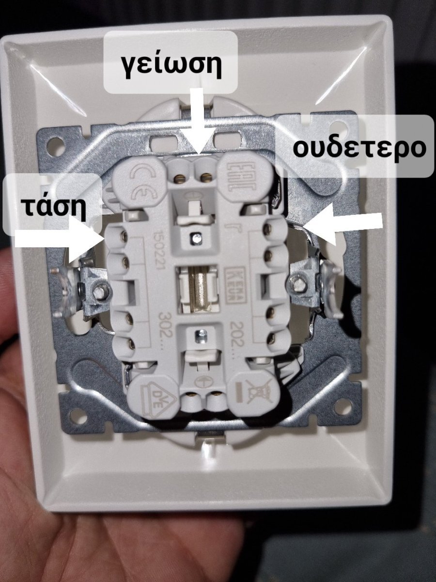

lofter Δημοσ. 26 Σεπτεμβρίου 2023 Δημοσ. 26 Σεπτεμβρίου 2023 Καλημέρα σε όλους, θέλω να τοποθετήσω μια διπλή πρίζα σε μονό κουτί και έχω μπερδευτεί με τη σύνδεση των καλωδίων. Η νέα πρίζα είναι έτσι: Σωστά έχω επιλέξει το που θα τοποθετηθεί κάθε καλώδιο;
Petros Electron Δημοσ. 26 Σεπτεμβρίου 2023 Δημοσ. 26 Σεπτεμβρίου 2023 6 λεπτά πριν, lofter είπε Καλημέρα σε όλους, θέλω να τοποθετήσω μια διπλή πρίζα σε μονό κουτί και έχω μπερδευτεί με τη σύνδεση των καλωδίων. Η νέα πρίζα είναι έτσι: Σωστά έχω επιλέξει το που θα τοποθετηθεί κάθε καλώδιο; Σωστα. Αν εχεις και πολυμετρο με buzzer ελέγχεις τις θεσεις και προχωράς.
lofter Δημοσ. 26 Σεπτεμβρίου 2023 Δημοσ. 26 Σεπτεμβρίου 2023 3 λεπτά πριν, Petros Electron είπε Σωστα. Αν εχεις και πολυμετρο με buzzer ελέγχεις τις θεσεις και προχωράς. Ευχαριστώ! σε πολύ γνωστή αλυσίδα ηλεκτρολογικών που αγόρασα τη πρίζα και ρώτησα, μου είπαν πως πρέπει να γεφυρώσω τις πάνω υποδοχές με τις από κάτω...
