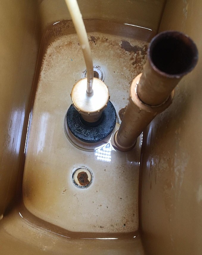

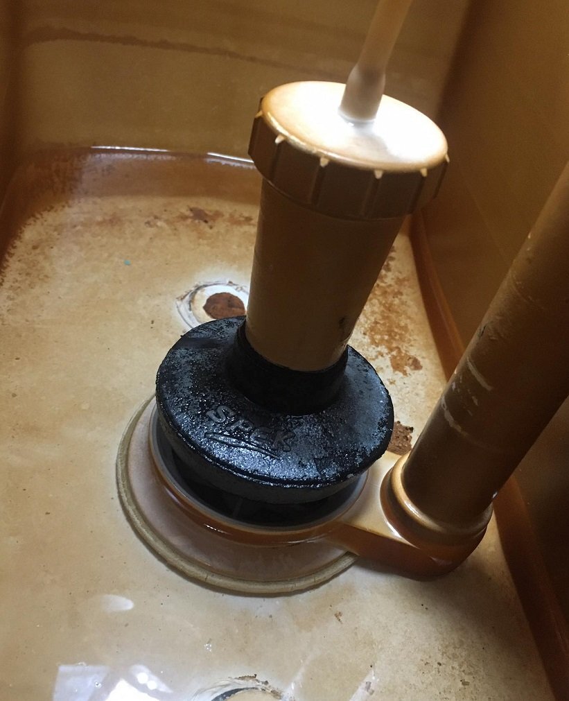

cthulhucarbide Δημοσ. 21 Σεπτεμβρίου 2023 Δημοσ. 21 Σεπτεμβρίου 2023 Θέλω να αφαιρέσω αυτό εδώ το σύστημα από το καζανάκι επειδή που και που χάνει σταγόνες. Να το καθαρίσω από άλατα και αν δεν φτιάξει ίσως πάρω άλλο. Πως βγαίνει όμως? Αυτό το μαύρο λάστιχο με το που το ακούμπησα με το χέρι άφησε πάνω μαυρίλα λες και είχα πιάσει πίσσα, δεν ξέρω μήπως σημαίνει ότι τα έχει φτύσει

hp8 Δημοσ. 21 Σεπτεμβρίου 2023 Δημοσ. 21 Σεπτεμβρίου 2023 33 λεπτά πριν, cthulhucarbide είπε Αυτό το μαύρο λάστιχο Πως βγαίνει όμως? https://www.youtube.com/watch?v=19xoy9IkimI 3

Petros Electron Δημοσ. 21 Σεπτεμβρίου 2023 Δημοσ. 21 Σεπτεμβρίου 2023 4 ώρες πριν, cthulhucarbide είπε Θέλω να αφαιρέσω αυτό εδώ το σύστημα από το καζανάκι επειδή που και που χάνει σταγόνες. Να το καθαρίσω από άλατα και αν δεν φτιάξει ίσως πάρω άλλο. Πως βγαίνει όμως? Αυτό το μαύρο λάστιχο με το που το ακούμπησα με το χέρι άφησε πάνω μαυρίλα λες και είχα πιάσει πίσσα, δεν ξέρω μήπως σημαίνει ότι τα έχει φτύσει Αφου ειδες πως βγαινει αγοράζεις καινουρια φουσκα και το κάτω λάστιχο και τα αλλάζεις και εισαι κομπλε. 3 ώρες πριν, cthulhucarbide είπε Άμα βάλεις σόδα στο ξύδι απλά θα το εξουδετερώσεις και θα δημιουργηθούν περισσότερα άλατα Συμφωνώ.. εγω καθαρίζω με σπρει κατα των αλάτων το κατω μερος εκει που ακουμπάει το λάστιχο (οταν το αλλάζω) και ειμαι κομπλε. Προσφατα το άλλαξα και αλλαξα και το φλοτερ μαζι γιατι κάποιες φορες δεν έκλεινε τελείως.. 1
