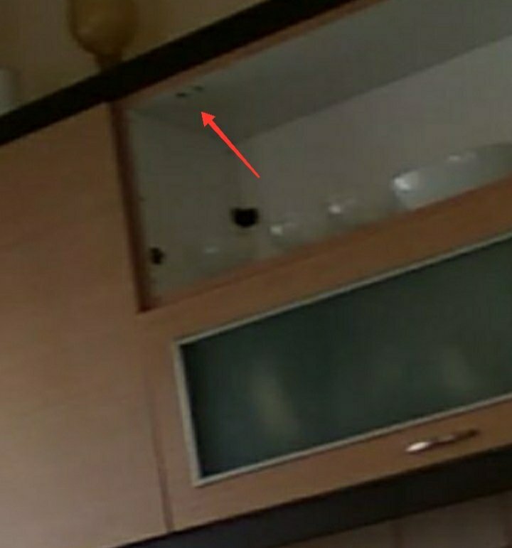

PLACEBO_89 Δημοσ. 18 Σεπτεμβρίου 2023 Δημοσ. 18 Σεπτεμβρίου 2023 Σε νοβοπαν ανοιξε πολυ η τρυπα και δεν πιανει η ξυλοβιδα.. Τι μπορω να βαλω στην τρυπα ωστε να βιδωσει σωστα? Εκανα δοκιμη με υλικα που ειχα κρυσταλιζε κολλα με κομματακια ξυλου κρατησε μερικες μερες και παλι τα ιδια.. Καποια αξιοπιστη λυση???

thodoris1985 Δημοσ. 18 Σεπτεμβρίου 2023 Δημοσ. 18 Σεπτεμβρίου 2023 5 minutes ago, PLACEBO_89 said: Ντουλαπι μακροστενο με αμορτισερ αν ανοίγει κάθετα (προς τα πάνω δηλαδή) και δεν πιάσει και η λύση που σου προτείνει παραπάνω ο @mechpanos τότε θα μπορούσες να δεις και να αλλάξεις τα αμορτισερ με μηχανισμούς ανύψωσης (π.χ. blum aventos) Καταρχάς ξύσε και βγάλε ότι σαθρό υπάρχει εκεί που δείχνεις στη φωτογραφία

PLACEBO_89 Δημοσ. 18 Σεπτεμβρίου 2023 Δημοσ. 18 Σεπτεμβρίου 2023 1 λεπτό πριν, thodoris1985 είπε αν ανοίγει κάθετα (προς τα πάνω δηλαδή) και δεν πιάσει και η λύση που σου προτείνει παραπάνω ο @mechpanos τότε θα μπορούσες να δεις και να αλλάξεις τα αμορτισερ με μηχανισμούς ανύψωσης (π.χ. blum aventos) Ναι προς τα πανω ανοιγει. Εφυγαν οι βιδες/ξεχαρβαλωθηκε γιατι χαλασε/κολλησε το αμορτισερ,εβαλαν δυναμη για να το ανοιξουν.. Εβαλα καινουργια αμορτισερ αλλα επειδη ασκειται καποια πιεση δεν αντεξε αυτο που εκανα με την κρυσταλιζε-ξυλακια.. 3 λεπτά πριν, nickol-us είπε Ξυλόκολλα και οδοντογλυφίδες όσες χωράει σχετικά σφιχτά Αφήνεις να τραβήξει πριν την επανατοποθέτηση Αυτο ακριβως εκανα με την μονη διαφορα δεν εβαλα πολλες οδοντογλυφιδες δηλαδη υπηρχαν μεσα κενα! Αμα το κανω με πολλες χωρις κενα τοτε μιλαμε για αξιοπιστη λυση??????????????
nickol-us Δημοσ. 18 Σεπτεμβρίου 2023 Δημοσ. 18 Σεπτεμβρίου 2023 5 λεπτά πριν, PLACEBO_89 είπε Ναι προς τα πανω ανοιγει. Εφυγαν οι βιδες/ξεχαρβαλωθηκε γιατι χαλασε/κολλησε το αμορτισερ,εβαλαν δυναμη για να το ανοιξουν.. Εβαλα καινουργια αμορτισερ αλλα επειδη ασκειται καποια πιεση δεν αντεξε αυτο που εκανα με την κρυσταλιζε-ξυλακια.. Αυτο ακριβως εκανα με την μονη διαφορα δεν εβαλα πολλες οδοντογλυφιδες δηλαδη υπηρχαν μεσα κενα! Αμα το κανω με πολλες χωρις κενα τοτε μιλαμε για αξιοπιστη λυση?????????????? Θα ήταν το πρώτο που θα δοκίμαζα. Γενικότερα μόνο γέμισμα μπορείς να κάνεις. Οδοντογλυφίδες - κόλλα είναι το εύκολο για όλους Καβίλια - κόλλα επίσης(μεγάλωμα οπής ώστε να μπει σφιχτά το ανάλογο νούμερο) Αν πιάνουν τα χέρια σου αλλάζεις θέση όλο τον μηχανισμό(στην άλλη μεριά της πόρτας) και απλά φροντίζεις να επιμεληθείς τις τρύπες ώστε να μη δείχνουν άσχημα. 1
Amaretos Δημοσ. 18 Σεπτεμβρίου 2023 Δημοσ. 18 Σεπτεμβρίου 2023 Αυτό που σου είπαν καβιλια χοντρη και γύρω γύρω οδοντογλυφίδες να στουμπωσει καλά και ξυλοκολα αν το γεμίσεις καλά θα γίνει πιο γερό από το αρχικό μετά μόλις στεγνώσει με ένα πριονακι, λιπίδια κόβεις συριζα τρίβεις και βιδωνεις
thodoris1985 Δημοσ. 18 Σεπτεμβρίου 2023 Δημοσ. 18 Σεπτεμβρίου 2023 3 hours ago, PLACEBO_89 said: Ναι προς τα πανω ανοιγει. Εφυγαν οι βιδες/ξεχαρβαλωθηκε γιατι χαλασε/κολλησε το αμορτισερ,εβαλαν δυναμη για να το ανοιξουν.. Εβαλα καινουργια αμορτισερ αλλα επειδη ασκειται καποια πιεση δεν αντεξε αυτο που εκανα με την κρυσταλιζε-ξυλακια.. Αυτο ακριβως εκανα με την μονη διαφορα δεν εβαλα πολλες οδοντογλυφιδες δηλαδη υπηρχαν μεσα κενα! Αμα το κανω με πολλες χωρις κενα τοτε μιλαμε για αξιοπιστη λυση?????????????? Αν έχει κενά, λογικό είναι να μην αντέξει στις μεγάλες πιέσεις του αμορτισερ. Μπορείς να ξαναδοκιμάσεις αυτό που σου λένε, αλλά για σίγουρη λύση χωρίς κανένα κενό, δοκίμασε ένα πολύ καλό μείγμα με κόλλα και πριονίδι
cthulhucarbide Δημοσ. 18 Σεπτεμβρίου 2023 Δημοσ. 18 Σεπτεμβρίου 2023 Μπορείς να δοκιμάσεις και με βύσμα ξύλου: Πιάνει γερά και έχει μεγάλη διάμετρο οπότε λογικά θα πιάσει στην τρυπάρα που έχει δημιουργηθεί. Μετά δεν θα βάλεις νοβοπανόβιδα αλλά κανονική με σπείρωμα 2
kokos23 Δημοσ. 19 Σεπτεμβρίου 2023 Δημοσ. 19 Σεπτεμβρίου 2023 αν δεν κάνω λάθος από πάνω έχει κενό, βάλε περαστή βίδα με παξιμάδι...
