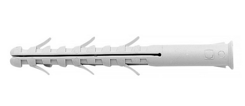

Petros Electron Δημοσ. 15 Σεπτεμβρίου 2023 Δημοσ. 15 Σεπτεμβρίου 2023 (επεξεργασμένο) 1 ώρα πριν, Amaretos είπε Καλημέρα, πηρα ενα σακο του μποξ (20 κιλα) για τα παιδια για να ριχνουν καμια μπουνια κλωτσια (12 και 15 ετων) κανουν πολεμικες τεχνες , και θελω να τον στηριξω σε τοιχο οχι σε ταβανι, οποτε σκεφτομαι να βαλω μια γωνια. Στην αρχη σκεφτηκα να βαλω μια βαρεως τυπου κατι σε τετοιο στυλ https://www.leroymerlin.gr/gr/xuleia/rafia-rafieres/vaseis-stirixis/gonia-rafiou-samson-z-apo-metallo-galvanize-330-x-500-mm-61873476 εχω βαλει παρομοιου τυπου και εχω φτιαξει ραφια και εχω βαλει χαλια και οντως ειναι πολυ γερες. Θα γινει δουλεια η πρεπει να παω σε κατι ποιο ακριβο που βλεπω πχ στο skroutz https://www.skroutz.gr/c/2780/aksesouar-pygmachias/f/1598610/vaseis-sakou.html?page=1 κατι γωνιες με κανα 50ρικο? Μηπως ειναι too much? toomuch το βλεπω, εγω στον ανηψιο μου εβαλα ενα μεταλλικό Βύσμα Πακτώσεως με Γάντζο, αν μπει σωστα αντεχει πολλά κιλά. Υποψη οτι θελει σωστο κρουστικο τριπανι και να γινει σωστα η τρυπα στο μπετο να περασει δηλαδη τον σοβα, πρεπει να μπει αρκετα βαθια και να εισαι τυχερός να μην πεσεις σε σίδερο κατά την διαδικασία της τρυπας. Edit: τωρα ειδα οτι θελεις να τον βαλεις στον τοιχο, αυτα τα ουπατ δεν κανουν για τοιχο ειναι μονο για το ταβανι (μπετο). Για τοιχο προτείνω τα μακρια ουπατ με στριφωνι τα έβαζα στις δορυφορικές κεραίες και ποτε δεν με πρόδωσαν! Επεξ/σία 15 Σεπτεμβρίου 2023 από Petros Electron
mechpanos Δημοσ. 15 Σεπτεμβρίου 2023 Δημοσ. 15 Σεπτεμβρίου 2023 1 ώρα πριν, Amaretos είπε Καλημέρα, πηρα ενα σακο του μποξ (20 κιλα) για τα παιδια για να ριχνουν καμια μπουνια κλωτσια (12 και 15 ετων) κανουν πολεμικες τεχνες , και θελω να τον στηριξω σε τοιχο οχι σε ταβανι, οποτε σκεφτομαι να βαλω μια γωνια. Στην αρχη σκεφτηκα να βαλω μια βαρεως τυπου κατι σε τετοιο στυλ https://www.leroymerlin.gr/gr/xuleia/rafia-rafieres/vaseis-stirixis/gonia-rafiou-samson-z-apo-metallo-galvanize-330-x-500-mm-61873476 εχω βαλει παρομοιου τυπου και εχω φτιαξει ραφια και εχω βαλει χαλια και οντως ειναι πολυ γερες. Θα γινει δουλεια η πρεπει να παω σε κατι ποιο ακριβο που βλεπω πχ στο skroutz https://www.skroutz.gr/c/2780/aksesouar-pygmachias/f/1598610/vaseis-sakou.html?page=1 κατι γωνιες με κανα 50ρικο? Μηπως ειναι too much? Ναι αλλά το φορτίο δεν θα είναι στατικό...θα δέχεται κλωτσομπουνίδια! Οπότε στα 20 kg του βάρους, θα πρέπει να προσθέσεις και την δύναμη του κλωτσιδιού. Συνυπολόγισε ότι θα έχεις και δυνάμεις στην οριζόντια διεύθυνση, οπότε πλευρικές ροπές! Ή πάρε κάτι επώνυμο, ή παράγγειλε σε ένα σιδερά, να σου κολλήσει 2-3 κομμάτια κοιλοδοκό 50ρη με τις αντίστοιχες τρύπες, βάζεις ούπα - βίδα 12ρια και κάνεις δουλειά. Υλικά εργασία πάντως δεν βλέπω να πέφτουν εύκολα κάτω από το 50ρι... (εκτός αν έχεις γνωστό και στο κάνει χάρη) 18 ώρες πριν, @topos είπε Γ)Και πριν φουσκωνανε οι τοίχοι, και μετά τα κουφώματα ξαναφουσκωσανε(λιγότερο πρόβλημα θαρρώ), πέρα από το πρόβλημα με τις θερμογεφυρες ο εξωτερικός τοίχος-ιδιαιτερα πάνω από τα κουφώματα- φαίνεται απέξω ότι είναι σχετικά σαθρος και βλέπεις ρωγμές κτλ, σίγουρα θα περνάνε από εκεί υγρασίας/νερά. Οπότε πάρε ένα επαλειφόμενο στεγανωτικό με ικανότητα γεφύρωσης ρωγμών, και κάνει αυτό που λες, να γλιτώσεις ότι γίνεται προσωρινά γιατί πού να πληρώνεις τέτοια ποσά από τσέπη σου...Μετά όταν κάνετε θερμομόνωση όλοι μαζί, θα πρέπει να γίνει δουλειά καλή, αποκατάσταση των σαθρών, ξύσιμο του στεγανωτικού που θα περάσεις εσύ και στη συνέχεια τοποθέτηση της θερμομόνωσης από πάνω. Πέρνα μία και την ταράτσα από πάνω σου, μην σκάνε υγρασίες και από κει... 3
Amaretos Δημοσ. 15 Σεπτεμβρίου 2023 Δημοσ. 15 Σεπτεμβρίου 2023 16 λεπτά πριν, Petros Electron είπε toomuch το βλεπω, εγω στον ανηψιο μου εβαλα ενα μεταλλικό Βύσμα Πακτώσεως με Γάντζο, αν μπει σωστα αντεχει πολλά κιλά. Υποψη οτι θελει σωστο κρουστικο τριπανι και να γινει σωστα η τρυπα στο μπετο να περασει δηλαδη τον σοβα, πρεπει να μπει αρκετα βαθια και να εισαι τυχερός να μην πεσεις σε σίδερο κατά την διαδικασία της τρυπας. Edit: τωρα ειδα οτι θελεις να τον βαλεις στον τοιχο, αυτα τα ουπατ δεν κανουν για τοιχο ειναι μονο για το ταβανι (μπετο). Για τοιχο προτείνω τα μακρια ουπατ με στριφωνι τα έβαζα στις δορυφορικές κεραίες και ποτε δεν με πρόδωσαν! Ναι καλα σιγουρα και εγω στριφονια θα βαλω στον τοιχο , η απορια μου ειναι για την γωνια αν αντεχει, ισως ξεκινησω με την γωνια και αν δω οτι ζοριζεται θα βαλω μια ετοιμη σαν αυτη που πουλανε γυρω στα > 50, σε πυλωτη θα μπει στον τοιχο οποτε οκ
