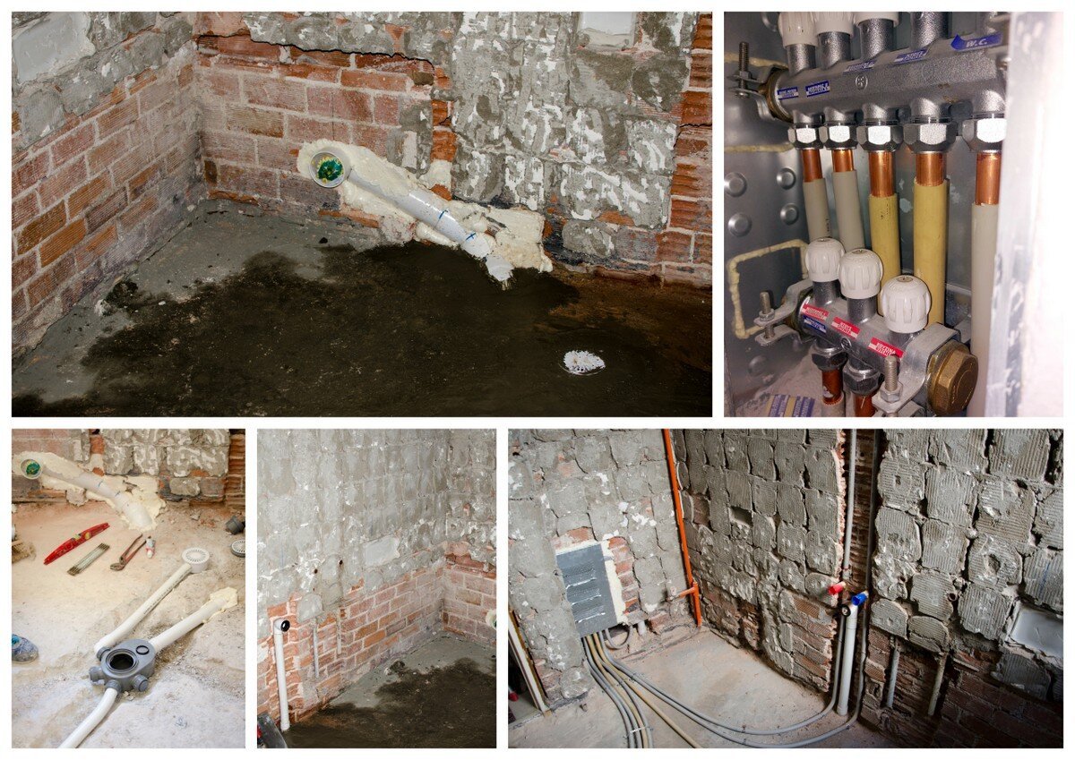

Sebu Δημοσ. 13 Σεπτεμβρίου 2023 Δημοσ. 13 Σεπτεμβρίου 2023 17 hours ago, costas_ said: να και μερικές φωτογραφίες, όπου τα ξήλωσα όλα και τα πέρασα καινούρια από την αρχή και το τελικό αποτέλεσμα Πολυ ωραιο!!! Καλοριζικο!!!
