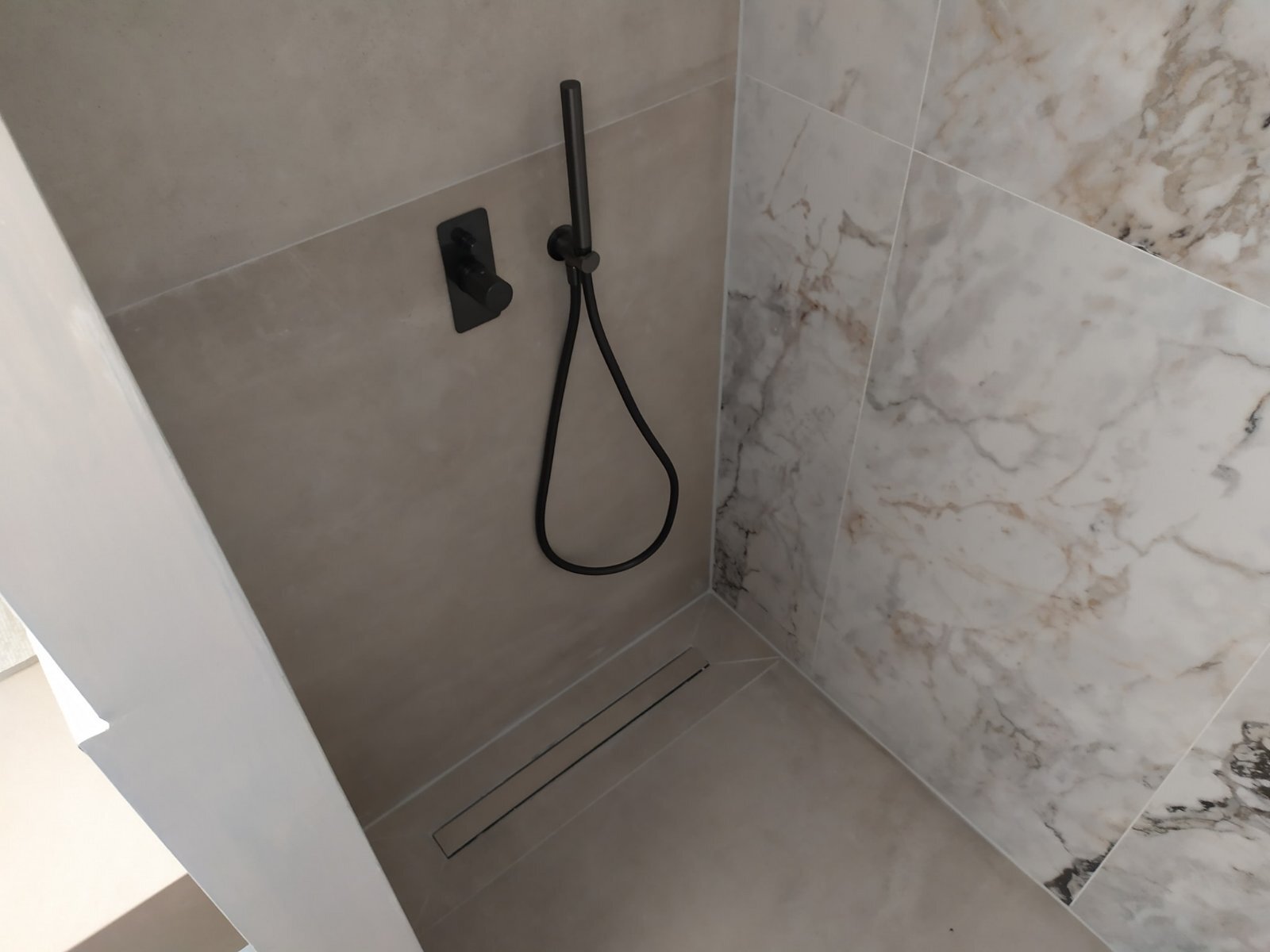

costas_ Δημοσ. 13 Σεπτεμβρίου 2023 Δημοσ. 13 Σεπτεμβρίου 2023 (επεξεργασμένο) 19 λεπτά πριν, Silenzio είπε αυτό ακριβώς μου είπε ο υδραυλικός μου, απο όπου περάσουν σωληνώσεις θα σκάψει προφανώς 32 λεπτά πριν, Antretng είπε Γιατί είναι προϋπόθεση να ξηλωθεί όλο το μωσαϊκό; Απλα σκάβει ο υδραυλικός από όπου περνούν σωληνώσεις. Το μωσαικό όταν έπεσε στο σπίτι το έβαλαν στο ίδιο επίπεδο (μπάνιο, διάδρομος κλπ). Αμα δεν το βγάλεις στο μπάνιο, τα πλακάκια που θα κολλήσεις από επάνω του δεν θα δημιουργήσουν σκαλοπάτι ως προς το επίπεδο του διαδρόμου? δεν θα θέλει κόψιμο η πόρτα? και στο κάτω κάτω γιατί να το κρατήσεις? 34 λεπτά πριν, mechpanos είπε Ωραίο! Πες σε αυτόν που έβαλε χρωμέ σχαράκι σε μπάνιο με μαύρα αξεσουάρ, τον ψάχνουν τα μέλη του insomnia!!! ΥΓ. Κι εγώ δεν έβρισκα ετοιμοπαράδοτο, και το πήγα σε έναν με 10€ μου το έβαψε μαύρο ματ, κομπλέ! Δεν βρήκα πουθενά μαύρο. Εαν βαφτεί .. θα ξεβάψει ότι και να κάνεις. Επεξ/σία 13 Σεπτεμβρίου 2023 από costas_ 1
mechpanos Δημοσ. 13 Σεπτεμβρίου 2023 Δημοσ. 13 Σεπτεμβρίου 2023 7 λεπτά πριν, costas_ είπε Δεν βρήκα πουθενά μαύρο. Εαν βαφτεί .. θα ξεβάψει ότι και να κάνεις. Όντως... Εμένα το έχει βγάλει ο υδραυλικός στο πλάι λίγο από την λεκάνη, δεν είναι μέσα στη μέση, οπότε δεν πατιέται και ελπίζω να κρατήσει λίγο παραπάνω!

thodoris1985 Δημοσ. 13 Σεπτεμβρίου 2023 Δημοσ. 13 Σεπτεμβρίου 2023 1 hour ago, mechpanos said: Ωραίο! Πες σε αυτόν που έβαλε χρωμέ σχαράκι σε μπάνιο με μαύρα αξεσουάρ, τον ψάχνουν τα μέλη του insomnia!!! ΥΓ. Κι εγώ δεν έβρισκα ετοιμοπαράδοτο, και το πήγα σε έναν με 10€ μου το έβαψε μαύρο ματ, κομπλέ! Πράγματι ώραίο του βγήκε. Εμένα πάντως το μάτι μου πήγε κατευθείαν στο σιφώνι του νιπτήρα. Θα το άλλαζα σε μαύρο (αν και είναι διπλή τιμή)
