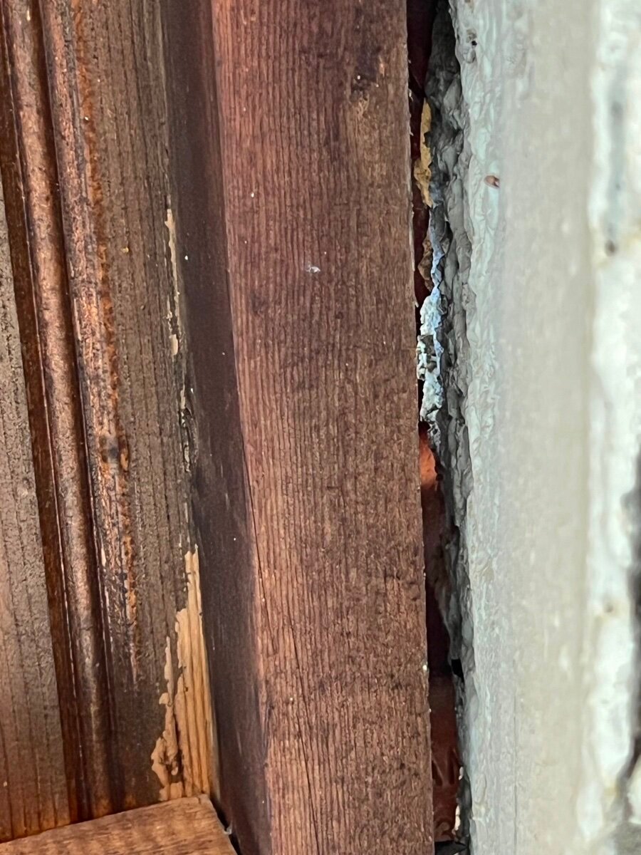

vins Δημοσ. 13 Σεπτεμβρίου 2023 Δημοσ. 13 Σεπτεμβρίου 2023 Καλημερα στην ομάδα! Έχει δημιουργηθεί ένα κενό ανάμεσα στον τοίχο και το υπόστεγο (βλ. φωτο). Με τι υλικό μπορώ να το γεμίσω από κάτω χωρις να ανεβω πάνω στο υπόστεγο ώστε να μην περνάει νερό στις πολλες βροχές; Αφρός πολυουρεθάνης κάνει ή χρειάζεται κάτι πιο αδιάβροχο/ελαστικό; Ευχαριστώ πολύ!
papoys1 Δημοσ. 13 Σεπτεμβρίου 2023 Δημοσ. 13 Σεπτεμβρίου 2023 6 λεπτά πριν, vins είπε Καλημερα στην ομάδα! Έχει δημιουργηθεί ένα κενό ανάμεσα στον τοίχο και το υπόστεγο (βλ. φωτο). Με τι υλικό μπορώ να το γεμίσω από κάτω χωρις να ανεβω πάνω στο υπόστεγο ώστε να μην περνάει νερό στις πολλες βροχές; Αφρός πολυουρεθάνης κάνει ή χρειάζεται κάτι πιο αδιάβροχο/ελαστικό; Ευχαριστώ πολύ! Το θέμα είναι να πιάσεις την είσοδο του νερού από την πάνω μεριά. Από την κάτω ότι και να βάλεις το νερό θα μπαίνει θα σου σαπίσει το ξύλο και θα δημιουργήσει μεγαλύτερα προβλήματα. 1 ώρα πριν, Doubt είπε Κάτι τέτοιο ψάχνει, αν κατάλαβα σωστά. https://www.skroutz.gr/c/4950/germanopoligona/f/1524666/kastanias.html?o=γερμανοπολυγωνα&order_by=pricevat&order_dir=asc Μιλάει για 1/4 της ιντσας γιαυτό υπέθεσα σκέτη καστάνια. Αυτά που δείχνεις πάνε με νούμερα και η τιμή τους δεν φτάνει στα 21 ευρω που γράφει 3
mechpanos Δημοσ. 13 Σεπτεμβρίου 2023 Δημοσ. 13 Σεπτεμβρίου 2023 11 λεπτά πριν, vins είπε Καλημερα στην ομάδα! Έχει δημιουργηθεί ένα κενό ανάμεσα στον τοίχο και το υπόστεγο (βλ. φωτο). Με τι υλικό μπορώ να το γεμίσω από κάτω χωρις να ανεβω πάνω στο υπόστεγο ώστε να μην περνάει νερό στις πολλες βροχές; Αφρός πολυουρεθάνης κάνει ή χρειάζεται κάτι πιο αδιάβροχο/ελαστικό; Ευχαριστώ πολύ! Άκου τον παππού, αυτός είναι παλιός και ξέρει! Ότι βάλεις από κάτω, το νερό θα βρει την ευκολότερη δίοδο και θα περάσει, κάπου θα σου κάνει ζημιά. Από πάνω πρέπει να κάνεις δουλίτσα, πιάνοντας το κενό μεταξύ στέγης και τοίχου. 2

vins Δημοσ. 13 Σεπτεμβρίου 2023 Δημοσ. 13 Σεπτεμβρίου 2023 6 minutes ago, papoys1 said: Το θέμα είναι να πιάσεις την είσοδο του νερού από την πάνω μεριά. Από την κάτω ότι και να βάλεις το νερό θα μπαίνει θα σου σαπίσει το ξύλο και θα δημιουργήσει μεγαλύτερα προβλήματα. 1 minute ago, mechpanos said: Άκου τον παππού, αυτός είναι παλιός και ξέρει! Ότι βάλεις από κάτω, το νερό θα βρει την ευκολότερη δίοδο και θα περάσει, κάπου θα σου κάνει ζημιά. Από πάνω πρέπει να κάνεις δουλίτσα, πιάνοντας το κενό μεταξύ στέγης και τοίχου. Ευχαριστώ πολύ, ναι το φαντάστηκα, αλλά ήθελα να αποφύγω να ανέβω πάνω 😂 Το νοικιάζω τύπου εξοχικό και δεν υπάρχει ενδιαφέρον από ιδιοκτήτη για επισκευες (με την ανάλογη μείωση ενοικίου βέβαια). Αρα αν ανέβω πάνω και δω το κενό, με τι το καλύπτω/γεμίζω; Τι υλικό δλδ; Ευχαριστώ και πάλι.
papoys1 Δημοσ. 13 Σεπτεμβρίου 2023 Δημοσ. 13 Σεπτεμβρίου 2023 (επεξεργασμένο) 6 λεπτά πριν, vins είπε Ευχαριστώ πολύ, ναι το φαντάστηκα, αλλά ήθελα να αποφύγω να ανέβω πάνω 😂 Το νοικιάζω τύπου εξοχικό και δεν υπάρχει ενδιαφέρον από ιδιοκτήτη για επισκευες (με την ανάλογη μείωση ενοικίου βέβαια). Αρα αν ανέβω πάνω και δω το κενό, με τι το καλύπτω/γεμίζω; Τι υλικό δλδ; Ευχαριστώ και πάλι. Κάτι τσιμεντοειδές π.χ. έτοιμο σοβά και επειδή το πιο πιθανό θα σκάσει πάρε ένα λίτρο μονωτικό ταρατσών πέρασέ το από πάνω δύο χέρια και είσαι οκ. Στο εξοχικό πάντα εχω μονωτικό και τέτοια εποχή ρίχνω καμιά ματιά μήπως δω σε καμιά γωνία ρωγμή και την περνάω με μονωτικό. Με έχει σώσει από πολλά προβλήματα νερών του παρελθόντος. https://www.skroutz.gr/s/12209950/Isomat-Isoflex-Elastomeres-Akryliko-Epaleifomeno-Steganotiko-1kg-Leyko.html εχει και σε κεραμιδί😜 Επεξ/σία 13 Σεπτεμβρίου 2023 από papoys1 1 1
