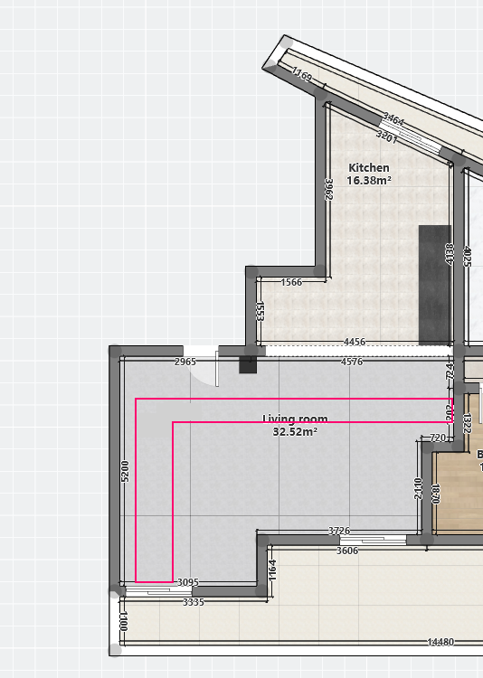

mechpanos Δημοσ. 9 Σεπτεμβρίου 2023 Δημοσ. 9 Σεπτεμβρίου 2023 (επεξεργασμένο) Δεν είναι συστολή διαστολή του κτιρίου, τα πλακάκια έχουν μπει με μηδενική ανοχή, από κάτω υπάρχει υγρασία που ανάλογα με την εποχή αλλάζει φάση από υγρή σε αέρια κ.ο.κ. και πιέζει να βγει, κάποια στιγμή αστοχεί η συγκόλληση και τα πλακάκια κάνουν παφ και πετάνε στον αέρα. Αλλά μου κάνει εντύπωση ότι έγινε, τόσα χρόνια μετά! Κατά την άποψή μου, πρέπει να αντικατασταθούν όλα τα πλακάκια. Αν δεν γίνει αυτό, είναι θέμα χρόνου να γίνει και αλλού. Μετά το ξήλωμα, επειδή βλέπω σαθρό το υπόστρωμα ενώ μοιραία θα μείνουν ανομοιομορφίες, προτείνω εφαρμογή αυτοεπιπεδούμενου χαμηλού πάχους για την εξομάλυνση, τοποθέτηση μεμβράνης παραλαβής των παραμορφώσεων και πέρασμα πλακίδια εκ νέου με κόλλα ελαστική. Επεξ/σία 9 Σεπτεμβρίου 2023 από mechpanos 4

thodoris1985 Δημοσ. 9 Σεπτεμβρίου 2023 Δημοσ. 9 Σεπτεμβρίου 2023 14 minutes ago, Luciddream said: Δεν μίλησα εγώ με αυτόν αλλά δεν έδειξε να ενδιαφέρεται ιδιαίτερα, μάλλον όντως δεν είχε χρόνο. Τελικά είπαμε με αυτόν που ήρθε να τα κάνουμε απλά με κόλλα και αν ξαναφουσκώσουν βλέπουμε. Τουλάχιστον το ποσό είναι σχετικά μικρό 200-250 ευρώ για 50 πλακάκια περίπου (36 που σώσαμε και άλλα 14-15 που σπάσανε. Δεν έχω προλάβει να κάνω και το σχέδιο θα κάτσω πριν κοιμηθώ να το φτιάξω. Τώρα πως θα είναι το τελικό αποτέλεσμα και πόσο θα κρατήσει... δεν έχω ιδέα ακόμα. Εμένα έχει κρατήσει 10 χρόνια στο σαλόνι ~15 πλακάκια όμως (κόστος 50 ευρώ είχα δώσει τελικά). Στην κουζίνα γύρω στα 8 πλακάκια τα άφησα για πολύ καιρό χωρίς τίποτα (μέγα λάθος), τα είχα καλύψει με φελό και χειμώνα-καλοκαίρι ένα χαλί. Μετά τα κόλλησα μόνος μου και πιστεύω θα σκάσουν σύντομα (το ότι άφησα το κενό για κάποια χρόνια χωρίς πλακάκια ήταν μεγάλο μειονέκτημα) 1
Luciddream Δημοσ. 10 Σεπτεμβρίου 2023 Δημοσ. 10 Σεπτεμβρίου 2023 (επεξεργασμένο) On 09/09/2023 at 09:39, mechpanos said: Αν έχεις την διάθεση, ανέβασε κανένα πρόχειρο σχεδιάκι του σπιτιού πώς είναι οι χώροι, και κατά μήκος ποιου σημείου σηκώθηκαν, για να ερμηνεύσουμε καλύτερα το φαινόμενο... To κατάφερα, τελικά ήταν πιο δύσκολο να το κάνω από ότι περίμενα. Τις μετρήσεις τις έχω πάρει απο το σχέδιο οπότε είναι λάθος σίγουρα. Αλλά στο περίπου είναι έτσι. Με κόκκινο έβαλα όσα σηκώθηκαν. Κάποια απο αυτά (κυρίως στις άκρες) σπάσανε. Τα άλλα φαίνονται οκ για τώρα Επεξ/σία 10 Σεπτεμβρίου 2023 από Luciddream 4
mechpanos Δημοσ. 11 Σεπτεμβρίου 2023 Δημοσ. 11 Σεπτεμβρίου 2023 11 ώρες πριν, Luciddream είπε To κατάφερα, τελικά ήταν πιο δύσκολο να το κάνω από ότι περίμενα. Τις μετρήσεις τις έχω πάρει απο το σχέδιο οπότε είναι λάθος σίγουρα. Αλλά στο περίπου είναι έτσι. Με κόκκινο έβαλα όσα σηκώθηκαν. Κάποια απο αυτά (κυρίως στις άκρες) σπάσανε. Τα άλλα φαίνονται οκ για τώρα Τί έφτιαξες ρε παίκτη!!!
