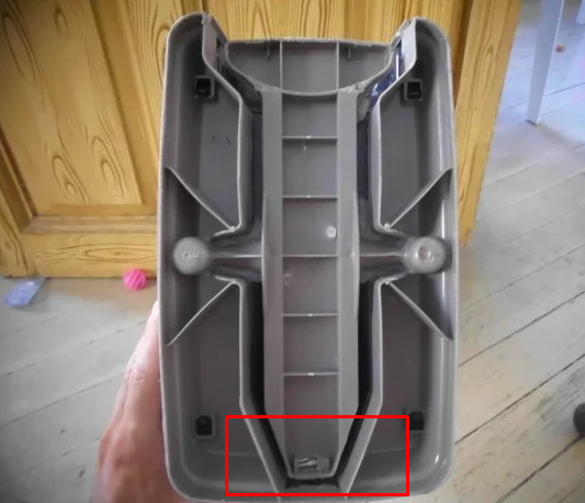

infini Δημοσ. 30 Αυγούστου 2023 Δημοσ. 30 Αυγούστου 2023 Στις 29/8/2023 στις 11:56 ΠΜ, Doubt είπε Πρέπει να δεις από κάτω τι γίνεται, εκεί που κάνει "μοχλό".
manolis940 Δημοσ. 30 Αυγούστου 2023 Δημοσ. 30 Αυγούστου 2023 (επεξεργασμένο) Είναι φθαρμένο εδώ που πιάνει το σίδερο ; Τώρα που το ξαναβλέπω μήπως λείπει κάτι από εδώ; Επεξ/σία 30 Αυγούστου 2023 από manolis940
Doubt Δημοσ. 30 Αυγούστου 2023 Δημοσ. 30 Αυγούστου 2023 Αν έχει σπάσει εκεί, δε νομίζω να αξίζει να ασχοληθεί κανείς. Πάρε κάτι καλύτερο ή άνοιγε με το χέρι. 1

infini Δημοσ. 31 Αυγούστου 2023 Δημοσ. 31 Αυγούστου 2023 22 ώρες πριν, Doubt είπε Αν έχει σπάσει εκεί, δε νομίζω να αξίζει να ασχοληθεί κανείς. Πάρε κάτι καλύτερο ή άνοιγε με το χέρι. Όταν το σηκώσω λίγο προς τα επάνω από την μπροστινή μεριά και πατήσω το πεντάλ, ανοίγει κανονικά. Το πρόβλημα είναι οτι όταν πατάω το πεντάλ δεν ανοίγει αμέσως, αρχχίζει να ανοίγει όταν το πεντάλ φτάσει σχεδόν στο έδαφος.
Mpiftekis Δημοσ. 31 Αυγούστου 2023 Δημοσ. 31 Αυγούστου 2023 2 ώρες πριν, infini είπε Όταν το σηκώσω λίγο προς τα επάνω από την μπροστινή μεριά και πατήσω το πεντάλ, ανοίγει κανονικά. Το πρόβλημα είναι οτι όταν πατάω το πεντάλ δεν ανοίγει αμέσως, αρχχίζει να ανοίγει όταν το πεντάλ φτάσει σχεδόν στο έδαφος. Επειδή στην αρχή τρώει το πιο πολύ ζόρι το καπάκι κι επειδή έχει ραγίσει απ'ότι φαίνεται εκεί που κάνει μοχλό, όταν το βοηθάς να ξεπεράσει το αρχικό στάδιο, τότε μπορεί και το ανοίγει. Στην περίπτωση όμως που τα κάνει όλα εξαρχής μόνο του, τρώει το ζόρι στην αρχή, ραγίζει απο κάτω και μετακινείται ελαφρώς ο μοχλός και δεν έχει μετά την απαραίτητη διαδρομή για να σηκώσει πλήρως το καπάκι. Με γειά ο καινούριος κάδος 1
