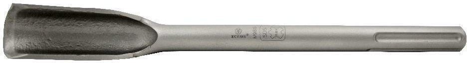

pavloa Δημοσ. 6 Αυγούστου 2023 Δημοσ. 6 Αυγούστου 2023 Στις 4/8/2023 στις 6:20 ΠΜ, nickol-us είπε Ψάξε για καλέμι πεταλούδα Ρώτησα έναν ηλεκτρολόγο και μου είπε να πάρω χούφτα καλέμι και συγκεκριμένα το παρακάτω. Χθες και σήμερα που το δοκίμασα κάνει πολύ καλή δουλειά

cthulhucarbide Δημοσ. 7 Αυγούστου 2023 Δημοσ. 7 Αυγούστου 2023 Για αυλάκι στον τοίχο για να περαστεί καλώδιο δεν θα έκανε καλύτερη δουλειά ένας γωνιακός τροχός με κάποιο πλατύ δίσκο? Τα καλέμια αυτά που βάλατε σε φωτογραφία μου φαίνεται που θα σκάψουν τεράστιο λούκι λες και θες να βάλεις καμιά σωλήνα

Doubt Δημοσ. 7 Αυγούστου 2023 Δημοσ. 7 Αυγούστου 2023 4 ώρες πριν, cthulhucarbide είπε Για αυλάκι στον τοίχο για να περαστεί καλώδιο δεν θα έκανε καλύτερη δουλειά ένας γωνιακός τροχός με κάποιο πλατύ δίσκο? Τα καλέμια αυτά που βάλατε σε φωτογραφία μου φαίνεται που θα σκάψουν τεράστιο λούκι λες και θες να βάλεις καμιά σωλήνα Τέτοια καλέμια δουλεύουν οι επαγγελματίες για να περάσουν κανονική εγκατάσταση, όχι σκέτο καλώδιο. Σωλήνα ηλεκτρολογική κλπ.
pavloa Δημοσ. 7 Αυγούστου 2023 Δημοσ. 7 Αυγούστου 2023 5 ώρες πριν, cthulhucarbide είπε Για αυλάκι στον τοίχο για να περαστεί καλώδιο δεν θα έκανε καλύτερη δουλειά ένας γωνιακός τροχός με κάποιο πλατύ δίσκο? Τα καλέμια αυτά που βάλατε σε φωτογραφία μου φαίνεται που θα σκάψουν τεράστιο λούκι λες και θες να βάλεις καμιά σωλήνα Το αυλάκι που δημιουργεί μπαίνει ίσα ίσα η σωλήνα σπιράλ για τα καλώδια που θέλω να περάσω..
