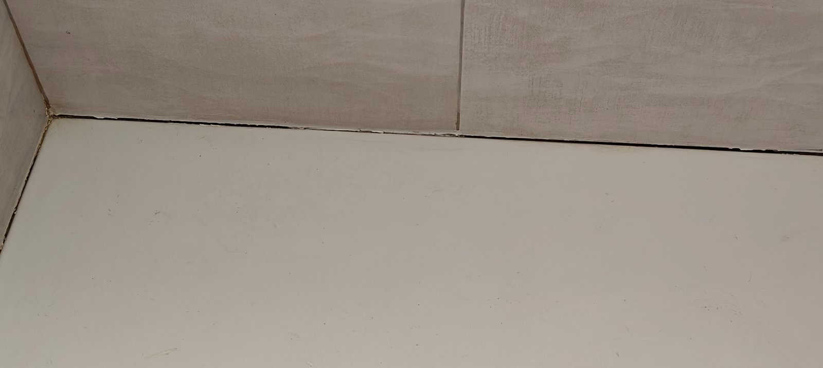

johnyboy Δημοσ. 2 Αυγούστου 2023 Δημοσ. 2 Αυγούστου 2023 Ψάχνω τρόπο να μονωσω την ντουζιέρα γύρω γύρω. Έβαλε σιλικόνη ο υδραυλικός και ξεκόλλησε, την έβγαλα και έβαλα την παρακάτω και ξεκόλλησε. Για δώστε καμιά πρόταση για κανένα καλό τρόπο https://www.skroutz.gr/s/24046237/Bison-Poly-Max-High-Tack-Express-Σφραγιστική-Σιλικόνη-Αντιμουχλική-Ξύλου-Λευκή-280ml-22632.html?utm_source=android&utm_campaign=skroutz_share
nickol-us Δημοσ. 3 Αυγούστου 2023 Δημοσ. 3 Αυγούστου 2023 1 λεπτό πριν, johnyboy είπε Ψάχνω τρόπο να μονωσω την ντουζιέρα γύρω γύρω. Έβαλε σιλικόνη ο υδραυλικός και ξεκόλλησε, την έβγαλα και έβαλα την παρακάτω και ξεκόλλησε. Για δώστε καμιά πρόταση για κανένα καλό τρόπο https://www.skroutz.gr/s/24046237/Bison-Poly-Max-High-Tack-Express-Σφραγιστική-Σιλικόνη-Αντιμουχλική-Ξύλου-Λευκή-280ml-22632.html?utm_source=android&utm_campaign=skroutz_share Μια φωτό πάντα βοηθάει για κατανόηση χώρου, προβλήματος κτλ. Γενικά προτείνεται καλή επώνυμη αντιμουχλική σιλικόνη (όχι ξύλου όπως η παραπάνω) σε καθαρή και καλά στεγνή περιοχή η εφαρμογή
johnyboy Δημοσ. 3 Αυγούστου 2023 Δημοσ. 3 Αυγούστου 2023 9 minutes ago, nickol-us said: Μια φωτό πάντα βοηθάει για κατανόηση χώρου, προβλήματος κτλ. Γενικά προτείνεται καλή επώνυμη αντιμουχλική σιλικόνη (όχι ξύλου όπως η παραπάνω) σε καθαρή και καλά στεγνή περιοχή η εφαρμογή ποια θεωρείται καλή επώνυμη σιλικόνη?
Maurikycli Δημοσ. 3 Αυγούστου 2023 Δημοσ. 3 Αυγούστου 2023 (επεξεργασμένο) Λ Ιδανικά θα έπρεπε το πλακάκι να σταματάει ένα "τσικ" πιο πάνω ώστε ένα μέρος της σιλικόνης να μπαίνει στον αρμό και να μην ξεκολλάει. Υπάρχουν κάτι αυτοκόλλητα σαν λούκια αλλά δεν και πάλι δεν είμαι σίγουρος ότι θα ξεμπερδέψεις οριστικά. Ή αυτή Επεξ/σία 3 Αυγούστου 2023 από Maurikycli
johnyboy Δημοσ. 3 Αυγούστου 2023 Δημοσ. 3 Αυγούστου 2023 αρμο δεν έχει καν, τον έβγαλε ο φωστήρας ο υδραυλικός για να βάλει σιλικόνη....
Maurikycli Δημοσ. 3 Αυγούστου 2023 Δημοσ. 3 Αυγούστου 2023 7 λεπτά πριν, johnyboy είπε αρμο δεν έχει καν, τον έβγαλε ο φωστήρας ο υδραυλικός για να βάλει σιλικόνη.... Δεν ήταν λάθος αλλά ήθελε από τον πλακά να γίνει πιο φαρδύς Τώρα που βλέπω κριτικές για τις ταινίες που έβαλα , δεν έχουν ιδιαίτερη επιτυχία. Αν έχεις όρεξη για πειραματισμό , δοκίμασε
Doubt Δημοσ. 3 Αυγούστου 2023 Δημοσ. 3 Αυγούστου 2023 8 ώρες πριν, johnyboy είπε ποια θεωρείται καλή επώνυμη σιλικόνη? Μυστικό ενός μάστορα που το έχω δοκιμάσει χωρίς να το έχω επιβεβαιώσει 100%, αντί για σιλικόνη, κόλα πλακιδίων κι εφαρμογή με το δάχτυλο. Έχω βάλει σε ένα μαρμάρινο νεροχύτη ανάμεσα μάρμαρο/πλακάκι στον αρμό κι ακόμα είναι μια χαρά, δεν έχει περάσει όμως πολύς καιρός. Επίσης σε νιπτήρα στο μπάνιο (άλλο σπίτι) αλλά εκεί έχω καιρό να πάω και δεν ξέρω το αποτέλεσμα.
papoys1 Δημοσ. 3 Αυγούστου 2023 Δημοσ. 3 Αυγούστου 2023 1 ώρα πριν, Doubt είπε Μυστικό ενός μάστορα που το έχω δοκιμάσει χωρίς να το έχω επιβεβαιώσει 100%, αντί για σιλικόνη, κόλα πλακιδίων κι εφαρμογή με το δάχτυλο. Έχω βάλει σε ένα μαρμάρινο νεροχύτη ανάμεσα μάρμαρο/πλακάκι στον αρμό κι ακόμα είναι μια χαρά, δεν έχει περάσει όμως πολύς καιρός. Επίσης σε νιπτήρα στο μπάνιο (άλλο σπίτι) αλλά εκεί έχω καιρό να πάω και δεν ξέρω το αποτέλεσμα. Θα συμφωνήσω με το δάχτυλο αλλα οχι κολλα πλακιδίων αλλα αρμόστοκο για πλακακια. Η κόλα πλακιδίων φεύγει με το νερό. Ειχα το ίδιο πρόβλημα εβαλα με αυτόν τον τρόπο στις γωνίες στο υπόλοιπο με σπάτουλα. Σφράγισε αλλα όχι τελεια. Σκέφτομαι εφαρμογή κάποιου υγρού ειδικό για στεγανοποίση τωρα.
costas_ Δημοσ. 3 Αυγούστου 2023 Δημοσ. 3 Αυγούστου 2023 Υπάρχουν ισχυρότατα υλικά στεγανοποιητικά-συγκολητικά. Εγώ θα έβαζα sikaflex άσπρη για πλακάκια. Αθάνατη https://grc.sika.com/el/construction/sealing-bonding/elastikh-sfragish/armoi-prosopshs/sikaflex-construction.html
pavloa Δημοσ. 3 Αυγούστου 2023 Δημοσ. 3 Αυγούστου 2023 12 ώρες πριν, NikosKallithea είπε Εφάμιλλες ειναι, εγω προτείνω την πρωτη αλλά υπάρχει πλέον δυσκολία να την βρεις, εχει πολύ λιγα σημεία πωλήσεις σε σχέση με την βεχρο Καλημέρα.. και εγώ σε vivechrome έχω καταλήξει. Βρήκα στο leroy οπότε θα τα πάρω από εκεί.
johnyboy Δημοσ. 3 Αυγούστου 2023 Δημοσ. 3 Αυγούστου 2023 (επεξεργασμένο) 10 hours ago, Maurikycli said: Δεν ήταν λάθος αλλά ήθελε από τον πλακά να γίνει πιο φαρδύς Τώρα που βλέπω κριτικές για τις ταινίες που έβαλα , δεν έχουν ιδιαίτερη επιτυχία. Αν έχεις όρεξη για πειραματισμό , δοκίμασε Τέτοια ταινία δοκίμασα και έφυγε αμέσως. 3 hours ago, Doubt said: Μυστικό ενός μάστορα που το έχω δοκιμάσει χωρίς να το έχω επιβεβαιώσει 100%, αντί για σιλικόνη, κόλα πλακιδίων κι εφαρμογή με το δάχτυλο. Έχω βάλει σε ένα μαρμάρινο νεροχύτη ανάμεσα μάρμαρο/πλακάκι στον αρμό κι ακόμα είναι μια χαρά, δεν έχει περάσει όμως πολύς καιρός. Επίσης σε νιπτήρα στο μπάνιο (άλλο σπίτι) αλλά εκεί έχω καιρό να πάω και δεν ξέρω το αποτέλεσμα. Δεν νομίζω ότι θα αντέξει, τρώει πάρα πολύ νερό το σημείο εκείνο. 1 hour ago, papoys1 said: Θα συμφωνήσω με το δάχτυλο αλλα οχι κολλα πλακιδίων αλλα αρμόστοκο για πλακακια. Η κόλα πλακιδίων φεύγει με το νερό. Ειχα το ίδιο πρόβλημα εβαλα με αυτόν τον τρόπο στις γωνίες στο υπόλοιπο με σπάτουλα. Σφράγισε αλλα όχι τελεια. Σκέφτομαι εφαρμογή κάποιου υγρού ειδικό για στεγανοποίση τωρα. Το θέμα είναι ότι είναι pvc ντουζιέρα και τρώει πολλά νερά και δεν ξέρω αν θα κολλήσει κιόλας. 25 minutes ago, costas_ said: Υπάρχουν ισχυρότατα υλικά στεγανοποιητικά-συγκολητικά. Εγώ θα έβαζα sikaflex άσπρη για πλακάκια. Αθάνατη https://grc.sika.com/el/construction/sealing-bonding/elastikh-sfragish/armoi-prosopshs/sikaflex-construction.html Αυτό που βρήκα ψάχνοντας είναι ότι η καλύτερη επιλογή για pvc ντουζιέρα είναι αντιμουχλική ουδέτερη σιλικόνη. Κάτι σαν την παρακάτω δηλαδή https://www.skroutz.gr/s/24071562/Bison-Ουδέτερη-Σφραγιστική-Σιλικόνη-Αντιμουχλική-Διάφανη-280ml-66923.html?utm_source=android&utm_campaign=skroutz_share Δεν με ενδιαφέρει τόσο η συγκόλληση, να γεμίσει θέλω και να μην χρειαστεί να ασχοληθώ ξανά σύντομα Επεξ/σία 3 Αυγούστου 2023 από johnyboy
