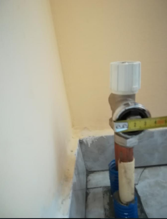

troi.g Δημοσ. 4 Απριλίου 2019 Δημοσ. 4 Απριλίου 2019 Στις 2/4/2019 στις 1:37 ΜΜ, panos4tw είπε ΟΚΟΚ, δε θα κοψω σωληνα αν και το φυσικο αεριο δεν το βλεπω να ερχεται συντομα~~ Το θεμα με το διακοπτη ειναι οτι ειναι αρκετα ψηλος και δεν μπορεις να βαλεις επιπλο απο πανω ενω και αισθητικα δεν ειναι ωραιος. Το U ειναι μαλλον η βελτιστη λυση~ Το αλλο κακο με την ταπα ειναι οτι αν και πηγα σε ενα αρκετα μεγαλο μαγαζι (Kanellakis στη μεσογειων), δεν ειχε ταπες για το συγκεκριμενο διακοπτη γιατι λεει ειναι καποιος ιταλικος με ιδιαιτερη διασταση: Αν δε θες να πάρεις μάστορα ,να πας πάλι στο μαγαζί που πηγες, καί θά τους πεις να σου δώσουν κάτι εξαρτήματα που λέγονται tester και είναι του cher . Κλείνεις εισαγωγή-επιστροφη στο κολεκτερ της θέρμανσης, και τους διακόπτες σε όλα τα σώματα ,ανοίγεις σιγά-σιγα το διακόπτη που θέλεις να βγάλεις και αν δε βγάλει νερό , λύνεις τον διακόπτη, και αφήνοντας τα λάστιχα και τα ρακόρ σφίγγεις το tester. Πάρε ένα για αρχή και δοκίμασε το , μην τυχόν και δεν ταιριάζουν τα ρακόρ. Ο διακόπτης σου πρέπει να είναι pintossi. Ότι πράττεις με δική σου ευθύνη. 😀 1
