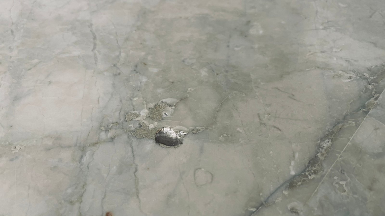

a_f_a Δημοσ. 29 Ιουλίου 2023 Δημοσ. 29 Ιουλίου 2023 (επεξεργασμένο) Καλημέρα, Σημερα διαπίστωσα οτι ο στόκος που τοποθέτησαν οι στόκοι στο πάτωμα όταν έκανα την ανακαίνιση, από ένα σπάσιμο θρυματίστικε και έφυγε. Τι είδους υλικό μπορώ να πάρω, τοποθετήσω, αλφαδιάσω (και πως); Μάστορας δε ξαναμπαίνει στο διαμέρισμα πέρα από τη κατεδάφισή του. Για το χρώμα που ειναι γκρι καφε, είδα οτι υπάρχουν λευκές και μπεζ κολλες/στόκοι μαρμάρου. Υπαρχουν και χρώματα για μίξη; ΕΠίσης, έχουμε μικρό παιδί που ομως ειναι συνεργασιμο, υπαρχει δέμα με μυρωδιες κλπ; Ευχαριστώ Επεξ/σία 29 Ιουλίου 2023 από a_f_a
Επισκέπτης Δημοσ. 29 Ιουλίου 2023 Δημοσ. 29 Ιουλίου 2023 (επεξεργασμένο) 4 ώρες πριν, a_f_a είπε Καλημέρα, Σημερα διαπίστωσα οτι ο στόκος που τοποθέτησαν οι στόκοι στο πάτωμα όταν έκανα την ανακαίνιση, από ένα σπάσιμο θρυματίστικε και έφυγε. Τι είδους υλικό μπορώ να πάρω, τοποθετήσω, αλφαδιάσω (και πως); Μάστορας δε ξαναμπαίνει στο διαμέρισμα πέρα από τη κατεδάφισή του. Για το χρώμα που ειναι γκρι καφε, είδα οτι υπάρχουν λευκές και μπεζ κολλες/στόκοι μαρμάρου. Υπαρχουν και χρώματα για μίξη; ΕΠίσης, έχουμε μικρό παιδί που ομως ειναι συνεργασιμο, υπαρχει δέμα με μυρωδιες κλπ; Ευχαριστώ Υπάρχει και γκρι μαρμαρόστοκος, αλλά δεν ξέρω πόσο ανοιχτός είναι σε σχέση με αυτόν που είχαν βάλει. Είναι αυτός εδώ: https://www.trikaliaris.com/ΣΤΟΚΟΣ-ΜΑΡΜΑΡΟΥ-MARMOTIX-ROBERLO-1-7-Kg-ΓΚΡΙ-ΑΝΟΙΚΤΟ-ΕΛ Ειδάλλως, μπορείς να πάρεις λευκό και να πάρεις μια σύριγγα με μαύρο χρώμα, ώστε να παίξεις ο ίδιος με την απόχρωση. Η εφαρμογή δεν είναι δύσκολη. Μπορείς να ρίξεις λίγο οξυζενέ για να καθαρίσεις την τρύπα (μετά πλύνε με λίγο νερό και στέγνωσέ τη). Βάλε χαρτοταινία για να μη πασαλείψεις τις γύρω περιοχές, γέμισε με μια σπάτουλα την τρύπα, άσε να στεγνώσει και τρίψε με γυαλόχαρτο (ογδοντάρι, κατοστάρι) μέχρι να το φέρεις, αν δεις ότι το χρειάζεται. Μπορείς να το περάσεις και μ' ένα διάφανο βερνίκι μετά (και τα παλιά στοκαρίσματα), για να του δώσεις λίγη γυαλάδα. Σημ: Υποθέτω πως χρειάζεται και σκληρυντικό για τον στόκο, αλλά κάνε και μια ερώτηση στον υπεύθυνο του καταστήματος. Επεξ/σία 29 Ιουλίου 2023 από Mrs. Hyde
a_f_a Δημοσ. 29 Ιουλίου 2023 Δημοσ. 29 Ιουλίου 2023 1 hour ago, NikosKallithea said: Σιδηρόδρομο βαλε. Μόνο καθάρισε καλά Σιδηρόδρομο (για να περνάω απέναντι απο το χαντάκι που άνοιξε) ή σιδηρόστοκο ; 2 hours ago, Mrs. Hyde said: Υπάρχει και γκρι μαρμαρόστοκος, αλλά δεν ξέρω πόσο ανοιχτός είναι σε σχέση με αυτόν που είχαν βάλει. ................ Σημ: Υποθέτω πως χρειάζεται και σκληρυντικό για τον στόκο, αλλά κάνε και μια ερώτηση στον υπεύθυνο του καταστήματος. Ευχαριστώ πολύ για τις αναλυτικότατες πληροφορίες!
NikosKallithea Δημοσ. 29 Ιουλίου 2023 Δημοσ. 29 Ιουλίου 2023 Σορρυ ο δαίμων του τυπογραφείου που λενε😂 Σιδηρόστοκο εννοείται
Επισκέπτης Δημοσ. 30 Ιουλίου 2023 Δημοσ. 30 Ιουλίου 2023 7 ώρες πριν, a_f_a είπε Ευχαριστώ πολύ για τις αναλυτικότατες πληροφορίες! Παρακαλώ. Να μας ξαναπροτιμήσετε. 😁

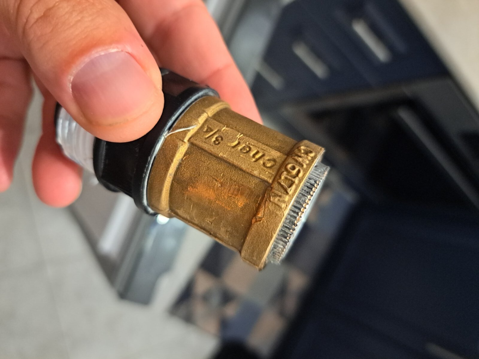

panos4tw Δημοσ. 31 Ιουλίου 2023 Δημοσ. 31 Ιουλίου 2023 Εχω αυτη την ιστορια για να συνδεω τον αυτοματο ποτιστη στη βρυση του μπανιου και ειναι σφιγμενα πολυ καλα μεταξυ τους. Ξερετε πως μπορω να βγαλω την ασημενια αρσενικη μετα απο την μπρουτζινη θυληκια? Υποψιν απο μεσα το ασημενιο εχει βολτες που δεν πρεπει να χαλασουν~
Ukforthemoment Δημοσ. 31 Ιουλίου 2023 Δημοσ. 31 Ιουλίου 2023 11 λεπτά πριν, panos4tw είπε Εχω αυτη την ιστορια για να συνδεω τον αυτοματο ποτιστη στη βρυση του μπανιου και ειναι σφιγμενα πολυ καλα μεταξυ τους. Ξερετε πως μπορω να βγαλω την ασημενια αρσενικη μετα απο την μπρουτζινη θυληκια? Υποψιν απο μεσα το ασημενιο εχει βολτες που δεν πρεπει να χαλασουν~ Οπως είναι πας σε κατάστημα με υδραυλικά και αγοράζεις νέα κομμάτια. 2
Επισκέπτης Δημοσ. 31 Ιουλίου 2023 Δημοσ. 31 Ιουλίου 2023 45 λεπτά πριν, panos4tw είπε Εχω αυτη την ιστορια για να συνδεω τον αυτοματο ποτιστη στη βρυση του μπανιου και ειναι σφιγμενα πολυ καλα μεταξυ τους. Ξερετε πως μπορω να βγαλω την ασημενια αρσενικη μετα απο την μπρουτζινη θυληκια? Υποψιν απο μεσα το ασημενιο εχει βολτες που δεν πρεπει να χαλασουν~ Σε πρώτη φάση, θα προσπαθούσα με μια πένσα βάζοντας ένα πανί από πάνω για να το προστατεύσω. Ειδάλλως, πας και σε κάποιο κατάστημα της γειτονιάς σου για να σε βοηθήσουν. Με έχουν βοηθήσει κι αφιλοκερδώς σε ανάγκες μου. Άφησε και κατιτίς για τον κόπο του, και όλα καλά.
_Biohazard_ Δημοσ. 31 Ιουλίου 2023 Δημοσ. 31 Ιουλίου 2023 45 λεπτά πριν, Mrs. Hyde είπε Σε πρώτη φάση, θα προσπαθούσα με μια πένσα βάζοντας ένα πανί από πάνω για να το προστατεύσω. Ειδάλλως, πας και σε κάποιο κατάστημα της γειτονιάς σου για να σε βοηθήσουν. Με έχουν βοηθήσει κι αφιλοκερδώς σε ανάγκες μου. Άφησε και κατιτίς για τον κόπο του, και όλα καλά. Με πενσα δεν νομίζω να μπορεί να κάνει δουλειά. Με δυο κάβουρες/παπαγαλάκια όμως, πιστεύω θα είναι θέμα δευτερολέπτων να βγει.
Ukforthemoment Δημοσ. 31 Ιουλίου 2023 Δημοσ. 31 Ιουλίου 2023 Το ασημένιο που βιδώνει στην βρύση θα στραβώσει αν ζοριστεί.Για αυτό είπα να αγοράσει νέα εξαρτήματα. Αν θέλει να το δοκιμάσει μια μέγγενη θέλει και μια τσιμπίδα υδραυλικού.
