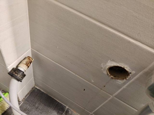

trabakoulas Δημοσ. 27 Ιουλίου 2023 Δημοσ. 27 Ιουλίου 2023 (επεξεργασμένο) Παιδιά καλησπέρα, μια μικρή ερώτηση. Ο σωλήνας της αποχέτευσης του πλυντηρίου που και που μπορεί να φύγει, με αποτέλεσμα μία στο τόσο να βρίσκω ένα μπάνιο με νερά. Για να δώσω οριστική λύση υποθέτω πως πρέπει να "κολλήσω" κάπως το μαύρο λάστιχο/δακτύλιο στην υποδοχή που είναι στον τοίχο για να μην φεύγει και να συγκρατεί τον σωλήνα αποχέτευσης. Σκέφτομαι κάτι λάθος; Με σιλικόνη το κάνω; Κάποιου συγκεκριμένου τύπου είναι προτιμότερη; Spoiler Επεξ/σία 27 Ιουλίου 2023 από trabakoulas
costas_ Δημοσ. 27 Ιουλίου 2023 Δημοσ. 27 Ιουλίου 2023 Εγω το βρίσκω ότι είναι πάρα πολύ κοντό. Θα έπρεπε να είναι 40-50cm βυθισμένο στον PVC σωλήνα 2
Amaretos Δημοσ. 28 Ιουλίου 2023 Δημοσ. 28 Ιουλίου 2023 Έχει δίκιο μακρυνε το να μπαίνει μέσα 15-20 εκατοστά τουλάχιστον και δεν θα έχεις κανένα πρόβλημα δεν χρειάζεται κόλα 1
trabakoulas Δημοσ. 28 Ιουλίου 2023 Δημοσ. 28 Ιουλίου 2023 Σωστό αυτό που λέτε, αλλά δυστυχώς δεν μπαίνει πολύ βαθιά. Δεν είναι ιδιαίτερα φαρδύς ο σωλήνας στον τοίχο και σχεδόν αμέσως αποκτά κλίση 90 μοίρες προς τα κάτω. Σα να χωράει ίσα ίσα η αποχέτευση του πλυντηρίου. Προσπαθώ όσο μπορώ κάθε φορά, αλλά λίγα εκατοστά (άντε 2-3) μόνο τα καταφέρνω να το στριμώξω παραπάνω και κάποια στίγμη πάλι τσουπ πετάγεται. Αν είμαι τυχερός μπορεί να κρατήσει μήνες, αλλά δεν είναι σε βολικό σημείο να τραβάω το πλυντήριο κάθε φορά. Πρακτικά μόνο από το στρίμωγμα κρατιέται κάθε φορά, το μαύρο δαχτυλίδι είναι σα να είναι διακοσμητικό, για να το στριμώξω την αποχέτευση όσο μπορώ σχεδόν βγαίνει από τη θέση του, πιέζεται πολύ.
Doubt Δημοσ. 28 Ιουλίου 2023 Δημοσ. 28 Ιουλίου 2023 7 ώρες πριν, trabakoulas είπε Σωστό αυτό που λέτε, αλλά δυστυχώς δεν μπαίνει πολύ βαθιά. Δεν είναι ιδιαίτερα φαρδύς ο σωλήνας στον τοίχο και σχεδόν αμέσως αποκτά κλίση 90 μοίρες προς τα κάτω. Σα να χωράει ίσα ίσα η αποχέτευση του πλυντηρίου. Προσπαθώ όσο μπορώ κάθε φορά, αλλά λίγα εκατοστά (άντε 2-3) μόνο τα καταφέρνω να το στριμώξω παραπάνω και κάποια στίγμη πάλι τσουπ πετάγεται. Αν είμαι τυχερός μπορεί να κρατήσει μήνες, αλλά δεν είναι σε βολικό σημείο να τραβάω το πλυντήριο κάθε φορά. Πρακτικά μόνο από το στρίμωγμα κρατιέται κάθε φορά, το μαύρο δαχτυλίδι είναι σα να είναι διακοσμητικό, για να το στριμώξω την αποχέτευση όσο μπορώ σχεδόν βγαίνει από τη θέση του, πιέζεται πολύ. Θα μπορούσες να κόψεις το στόμιο μπροστά, αυτό που φαίνεται λερωμένο και είναι πιο φαρδύ από το υπόλοιπο που μοιάζει με σπιράλ. Το σπιράλ σκέτο πρέπει να μπαίνει πιο βαθιά. Αν πετύχει, ενημέρωσε μας. 2

Ukforthemoment Δημοσ. 28 Ιουλίου 2023 Δημοσ. 28 Ιουλίου 2023 13 ώρες πριν, trabakoulas είπε Σωστό αυτό που λέτε, αλλά δυστυχώς δεν μπαίνει πολύ βαθιά. Δεν είναι ιδιαίτερα φαρδύς ο σωλήνας στον τοίχο και σχεδόν αμέσως αποκτά κλίση 90 μοίρες προς τα κάτω. Σα να χωράει ίσα ίσα η αποχέτευση του πλυντηρίου. Προσπαθώ όσο μπορώ κάθε φορά, αλλά λίγα εκατοστά (άντε 2-3) μόνο τα καταφέρνω να το στριμώξω παραπάνω και κάποια στίγμη πάλι τσουπ πετάγεται. Αν είμαι τυχερός μπορεί να κρατήσει μήνες, αλλά δεν είναι σε βολικό σημείο να τραβάω το πλυντήριο κάθε φορά. Πρακτικά μόνο από το στρίμωγμα κρατιέται κάθε φορά, το μαύρο δαχτυλίδι είναι σα να είναι διακοσμητικό, για να το στριμώξω την αποχέτευση όσο μπορώ σχεδόν βγαίνει από τη θέση του, πιέζεται πολύ. Θα πρέπει να γυρίσεις το λάστιχο να περάσει την γωνία ωστε να μην βρίσκουν αντίσταση τα νερά στην γωνία.Ελπίζω το πλυντήριο να είναι σταθερό και να μην ταξιδευει όταν στίβει .

ΠάρηςΓ Δημοσ. 28 Ιουλίου 2023 Δημοσ. 28 Ιουλίου 2023 18 hours ago, trabakoulas said: Παιδιά καλησπέρα, μια μικρή ερώτηση. Ο σωλήνας της αποχέτευσης του πλυντηρίου που και που μπορεί να φύγει, με αποτέλεσμα μία στο τόσο να βρίσκω ένα μπάνιο με νερά. Για να δώσω οριστική λύση υποθέτω πως πρέπει να "κολλήσω" κάπως το μαύρο λάστιχο/δακτύλιο στην υποδοχή που είναι στον τοίχο για να μην φεύγει και να συγκρατεί τον σωλήνα αποχέτευσης. Σκέφτομαι κάτι λάθος; Με σιλικόνη το κάνω; Κάποιου συγκεκριμένου τύπου είναι προτιμότερη; Hide contents Δοκιμασε να βγαλεις το πλαστικο το λευκο μπροστα ωστε να χωθει βαθια. Δυστυχως στην ελλαδα ετσι μπαινουν ολα. Δεν ειναι οτι καλυτερο αλλα δουλευει δεκαετιες
