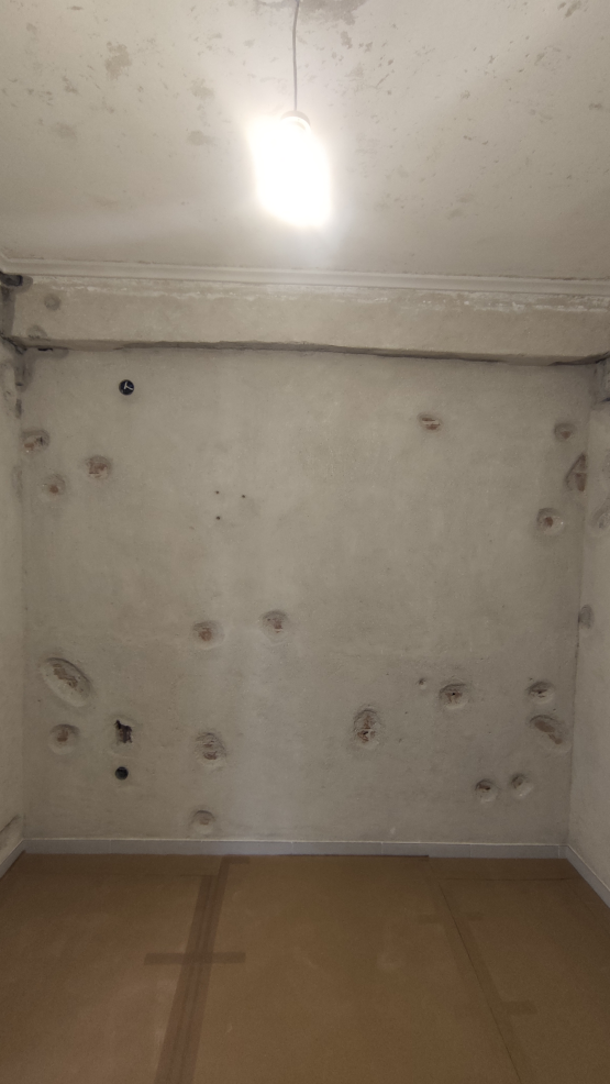

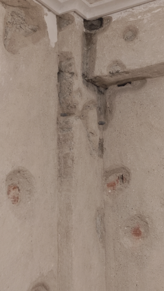

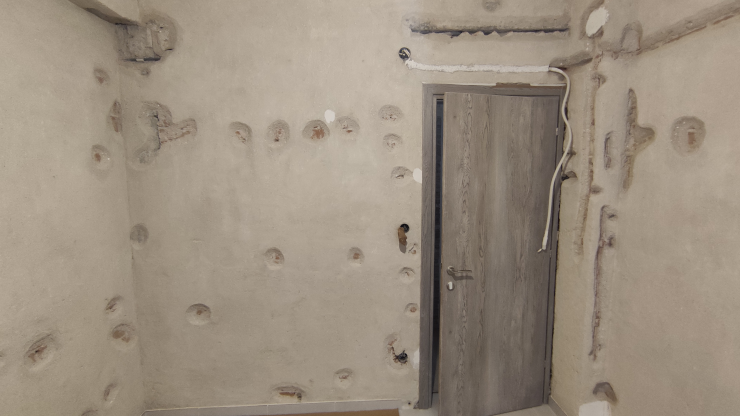

robert8891 Δημοσ. 25 Ιουλίου 2023 Δημοσ. 25 Ιουλίου 2023 Καλησπέρα παιδιά. Έχω κάποιες απορίες και ερωτήματα σχετικά με μερεμέτια που καλούμε να κλείσω στους τοίχους ενός δωματίου. Έχοντας κάνει την απαιτούμενη προετοιμασία. Ο σοβάς έχει διαφορά πάχους από σημείο σε σημείο στα μερεμέτια που έχω σκάψει, φτάνει σε κάποια σημεία και τους 5 με 6 πόντους. Εδώ και κάποιο διάστημα κάνω ερευνά αγοράς για το ποιο επισκευαστικό υλικό θα χρησιμοποιήσω για να τα κλείσω και να τα φέρω πρόσωπο με την υπόλοιπη τοιχοποιία. Το ερώτημα μου είναι το εξής. Μπορώ σαν υλικό να χρησιμοποιήσω επισκευαστικό τσιμεντοκονίαμα σκυροδέματος για να φέρω πρόσωπο τα μερεμέτια, είναι επιτρεπτό κάτι τέτοιο ή θα πρέπει να προτιμήσω αποκλειστικά επισκευαστικό σοβά? Υπάρχουν τσιμεντοκονίες για πάχη έως 6 με 7 εκατοστά ανά στρώση. Λόγω το ότι έχω πολλά μερεμέτια, αρκετά από τα οποία είναι μεγάλου βάθους όπως είπα παραπάνω, θα μπορούσα να χρησιμοποιήσω αυτού του είδους το υλικό. Θα δέσει με το σοβά, θα έχει σωστή διαπνοή ο τοίχος κτλ.? Η αλήθεια είναι ότι θέλω να επισπεύσω και τον χρόνο της εργασίας αλλά και να συμπιέσω όσο μπορώ και το κόστος. Σας παραθέτω και μερικές φωτογραφίες. 1 λεπτό πριν, robert8891 είπε Καλησπέρα παιδιά. Έχω κάποιες απορίες και ερωτήματα σχετικά με μερεμέτια που καλούμε να κλείσω στους τοίχους ενός δωματίου. Έχοντας κάνει την απαιτούμενη προετοιμασία. Ο σοβάς έχει διαφορά πάχους από σημείο σε σημείο στα μερεμέτια που έχω σκάψει, φτάνει σε κάποια σημεία και τους 5 με 6 πόντους. Εδώ και κάποιο διάστημα κάνω ερευνά αγοράς για το ποιο επισκευαστικό υλικό θα χρησιμοποιήσω για να τα κλείσω και να τα φέρω πρόσωπο με την υπόλοιπη τοιχοποιία. Το ερώτημα μου είναι το εξής. Μπορώ σαν υλικό να χρησιμοποιήσω επισκευαστικό τσιμεντοκονίαμα σκυροδέματος για να φέρω πρόσωπο τα μερεμέτια, είναι επιτρεπτό κάτι τέτοιο ή θα πρέπει να προτιμήσω αποκλειστικά επισκευαστικό σοβά? Υπάρχουν τσιμεντοκονίες για πάχη έως 6 με 7 εκατοστά ανά στρώση. Λόγω το ότι έχω πολλά μερεμέτια, αρκετά από τα οποία είναι μεγάλου βάθους όπως είπα παραπάνω, θα μπορούσα να χρησιμοποιήσω αυτού του είδους το υλικό. Θα δέσει με το σοβά, θα έχει σωστή διαπνοή ο τοίχος κτλ.? Η αλήθεια είναι ότι θέλω να επισπεύσω και τον χρόνο της εργασίας αλλά και να συμπιέσω όσο μπορώ και το κόστος. Σας παραθέτω και μερικές φωτογραφίες. 1

costas_ Δημοσ. 26 Ιουλίου 2023 Δημοσ. 26 Ιουλίου 2023 (επεξεργασμένο) 1 ώρα πριν, dimitris_st13 είπε Δεν συμφωνώ. Αν ξέρει τι πρέπει να να κάνει - χρησιμοποιήσει, δεν είναι δύσκολο. Και εγώ δεν νομίζω ότι χρειάζεται σοβατζής. Με κονίαμα στα βαθειά και επισκευαστικό σοβά στο τέλος θα γίνει μια χαρά. Από τις φωτογραφίες του δωματίου βλέπω ότι είναι τώρα η κατάλληλη φάση για να μπουν και 2-3 πρίζες και κανένας διακόπτης φωτισμού παραπάνω ή και μια πρόβλεψη για γραμμή συναγερμού ή αναμονή για AC ή ηλεκτρικό ρολό στο παράθυρο. Επεξ/σία 26 Ιουλίου 2023 από costas_ 3
