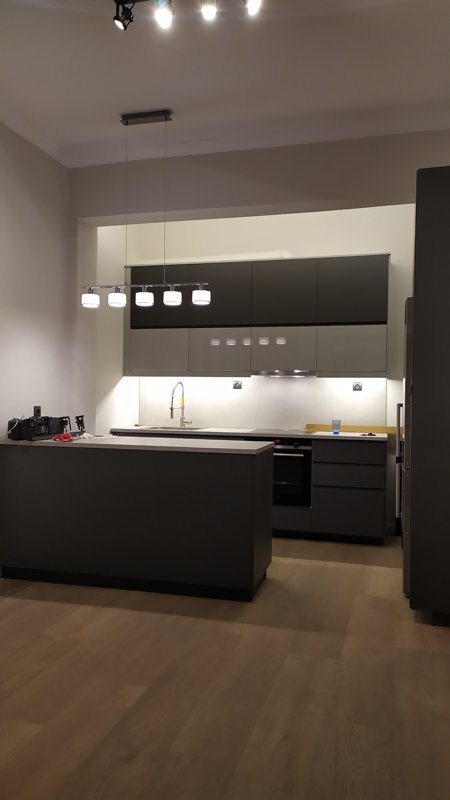

costas_ Δημοσ. 19 Ιουλίου 2023 Δημοσ. 19 Ιουλίου 2023 (επεξεργασμένο) Και στο δικό μου σπίτι εχουν μετακινηθεί τοίχοι και βγήκε το ίδιο αποτέλεσμα! Κουφό να και η κουζίνα μου Επεξ/σία 19 Ιουλίου 2023 από costas_ 4
costas_ Δημοσ. 19 Ιουλίου 2023 Δημοσ. 19 Ιουλίου 2023 (επεξεργασμένο) οπως θα δείτε και στην παραπάνω φωτογραφία, η δική μου κουζίνα είναι η ίδια με το σχέδιο του φίλου που δημοσιεύθηκε παραπάνω. Στην δική μου προσέγγιση, έβαλα κρυφό φωτισμό πίσω από το δοκάρι, ψηλά πάνω ντουλάπια και πάγκο - νησίδα για να χωρίσω την κουζίνα από την την τραπεζαρία. Επίσης έκανα μια διακλάδωση από τον φωτισμό στο κέντρο του ταβανιού και έβαλα ακόμα ένα φωτιστικό πάνω από την νησίδα. Αριστερά έχω παράθυρο και ποιο αριτερά το Air Condition. Ο σχεδιασμός αυτός είναι αρκετά λειτουργικός παρά τα λίγα τετραγωνικά της κουζίνας Επεξ/σία 19 Ιουλίου 2023 από costas_

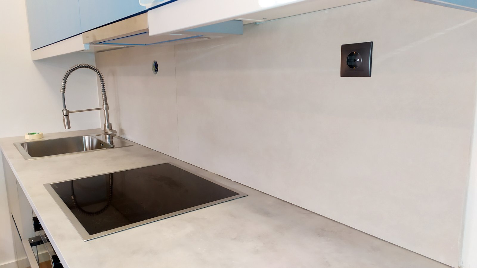

ΠάρηςΓ Δημοσ. 19 Ιουλίου 2023 Δημοσ. 19 Ιουλίου 2023 7 hours ago, costas_ said: Και στο δικό μου σπίτι εχουν μετακινηθεί τοίχοι και βγήκε το ίδιο αποτέλεσμα! Κουφό να και η κουζίνα μου Τι εβαλες για πλατη κουζινας;
costas_ Δημοσ. 20 Ιουλίου 2023 Δημοσ. 20 Ιουλίου 2023 (επεξεργασμένο) Δεν σε κατάλαβα.. τι εννοείς για πλάτη!? Στα πλακάκια του πάγκου αναφέρεσαι? Εαν ναι, έχω βάλει δυο πλακάκια 1.20 μ έκαστο, όπως φαίνεται και στην φωτογραφία Επεξ/σία 20 Ιουλίου 2023 από costas_ 1

ΠάρηςΓ Δημοσ. 20 Ιουλίου 2023 Δημοσ. 20 Ιουλίου 2023 12 hours ago, costas_ said: Δεν σε κατάλαβα.. τι εννοείς για πλάτη!? Στα πλακάκια του πάγκου αναφέρεσαι? Εαν ναι, έχω βάλει δυο πλακάκια 1.20 μ έκαστο, όπως φαίνεται και στην φωτογραφία Ναι. Εγω ισως τα αλλαξω γιατι δε μου αρεσουν. Απλα δεν ημουν σιγουρος πως ειναι πλακακι απο τη φωτο
