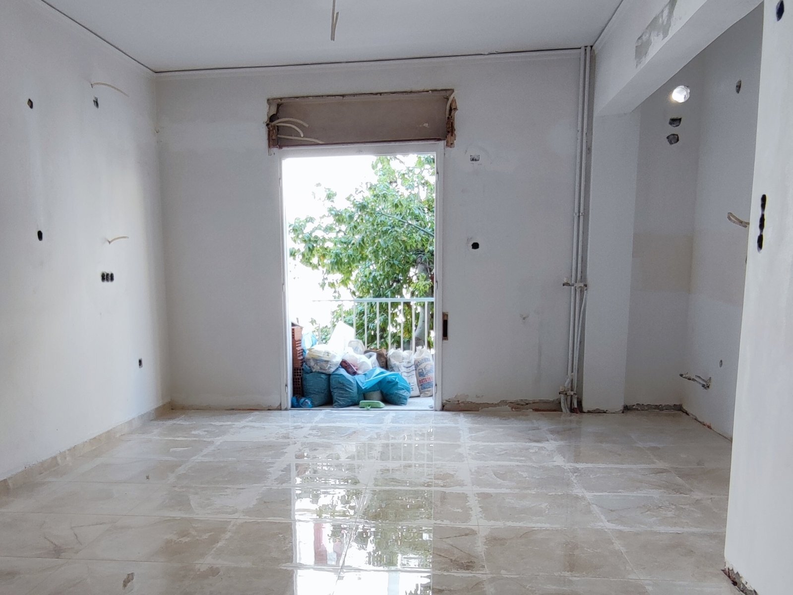

Ο ανθρωπος που αλλαζει τα κουφώματα μου είπε ότι θα τα κλείσει με Α ΜΠΛΟΚ και θα ειναι οκ. Αλλα έχω μια αμφιβολία για το πόσο ανθεκτικό είναι και για αυτό ρώτησα εσας.
Σας επισυνάπτω μια φωτογραφία από το σπίτι (λιγο outdated, πλέον τα σπιράλ του ηλεκτρολόγου είναι ψηλά).
Στη συνέχεια σας βάζω ένα σχέδιο και μια 3d αναπαράσταση του που σκεφτόμουν αρχικά να βάλω το κλιματιστικό (με κόκκινο βέλος) αλλά μου λένε οτι καλό θα ηταν να απομακρυνθώ περισσότερο από τον φούρνο. (σε δυο διαστάσεις, χωρις να λαμβάνω ύψος, η θέση που έχω επιλέξει είναι κάπου 1,5 μέτρο απόσταση).
Επεξ/σία από Antretng
2 ώρες πριν, Antretng είπε
1. Το άλφα μπλοκ δε νομίζω να έχει θέμα.
2. Κάλιστα μπορεί να μπει στην άλλη πλευρά του ανοίγματος.
3. Μπορεί να μπει στον κάθετο τοίχο απέναντι στην κουζίνα σου και οι σωληνώσεις να βγαίνουν στον τοίχο που είναι το άνοιγμα. (εσωτερική μονάδα πάνω αριστερά στη φωτό)  αν έχεις σχεδιάσει να κάνεις κάτι άλλο σε εκείνο το σημείο, πάσο.
Πανω από το παράθυρο και οπως φαίνεται στη φωτογραφία θα ήταν ιδανική θέση για το αιρκοντίσιον. Δεν μπορεί να μπεί λίγο ψηλά ώστε οι δύο πάνω βίδες να πιάσουν στο σταθερό κομμάτι που ενδεχομένως θα είναι μπετό ή τούβλο;;; Οι κάτω εστω και λίγο να πιάσουν στο ALFA BLOCK δε νομίζω να έχεις πρόβλημα.
Άπειρες λύσεις υπάρχουν.
Ας αναλάβει ένας μάστορας.
Ακόμα και με γυψοσανίδα, θα μπορούσε να σου βάλει ένα κομμάτι λαμαρίνα σε λίγο πιο ενισχυμένο σκελετό και να βάλεις εκεί πάνω το ac.
Δεν βλέπω λόγο ανησυχίας σε καμία περίπτωση.
