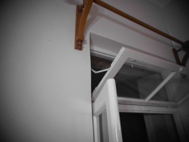

infini Δημοσ. 11 Ιουλίου 2023 Δημοσ. 11 Ιουλίου 2023 Πως λέγεται αυτό το σίδερο που συγκρατεί το παράθυρο; Θέλω να πάρω ακόμα ένα για να βάλω και στην άλλη πλευρά.

hp8 Δημοσ. 11 Ιουλίου 2023 Δημοσ. 11 Ιουλίου 2023 (επεξεργασμένο) 3 ώρες πριν, infini είπε το σίδερο που συγκρατεί το παράθυρο κουμπάσο φεγγίτη αυτό μπορεί να ειναι ίδιο Επεξ/σία 11 Ιουλίου 2023 από hp8 3
