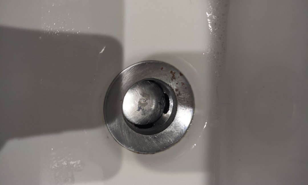

Καλημέρα παιδιά,
Έκανα βλακεία και η τάπα του του νιπτήρα "χώθηκε" μέσα στον σωλήνα.
Ήταν κάπως πιο μικρή από την τρύπα λόγο διάβρωσης.
Ιδέες για να την βγάλω; Σκεφτόμουν με καμιά βεντούζα στο μέγεθος της και να την τραβήξω αλλά φοβάμαι μην μπει πιο μέσα έτσι όπως την πιεζω
2 λεπτά πριν, mikemart είπε
Καλημέρα παιδιά,
Λογικά ο σωλήνας της από πίσω θα έχει κάποια εσοχή για τον μηχανισμό. Μήπως μπορείς να βάλεις κάτι από εκεί μέσα και να την σπρώξεις προς τα πάνω;

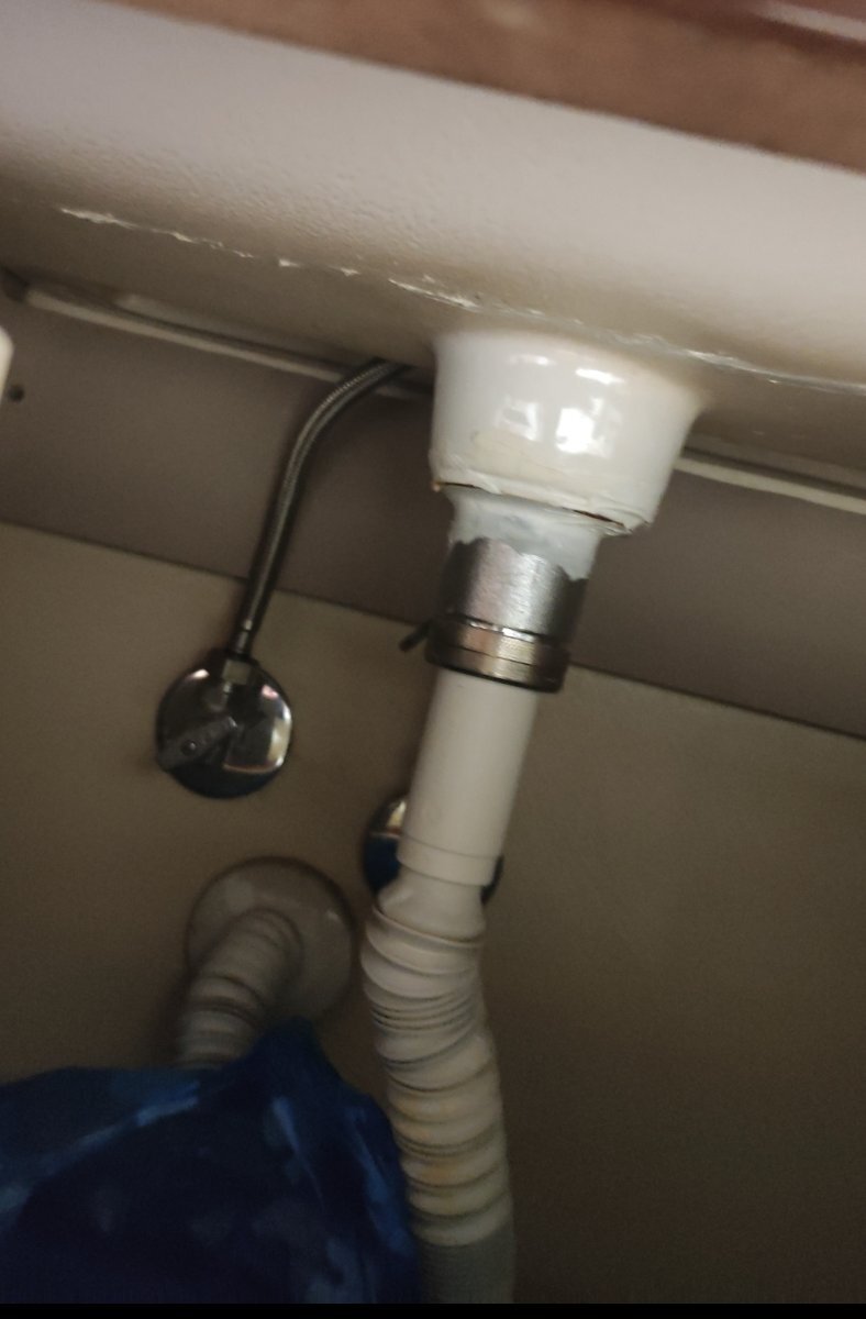

Ευχαριστώ για την απάντηση, γενικά έχω περιορισμένη πρόσβαση επειδή έχει συρτάρι.
Αλλά και επειδή είμαι άσχετος μπορείς να μου πεις λίγο παραπάνω ποιος είναι ο μηχανισμός;

Για κούνα αυτό το σιδεράκι που προεξέχει από πίσω, να δεις μήπως το φέρεις στη σωστή του θέση!
Αλλιώς ίσως πρέπει να λύσεις το ασημί δαχτυλίδι από κάτω, να σπρώξεις με ένα κατσαβίδι προς τα πάνω να έρθει.
1 ώρα πριν, mikemart είπε
Αν δεν θέλεις να λύνεις σιφόνι Αν το ασημένιο ειναι πλαστικό ζέστανε μια πρόκα χοντρή να πυρώσει για να ανοίξει τρύπα και μετά με ένα σύρμα (λίγο σαν γατζο μπροστά)την τραβάς Αν το ασημένιο ειναι μέταλλο πάρε κόλα Κώλυσε ένα σύρμα και όταν στεγνώσει το τραβάς Αλλιώς λύσε αυτό (φωτο) και σπρώξε προς τα πάνω να βγει
