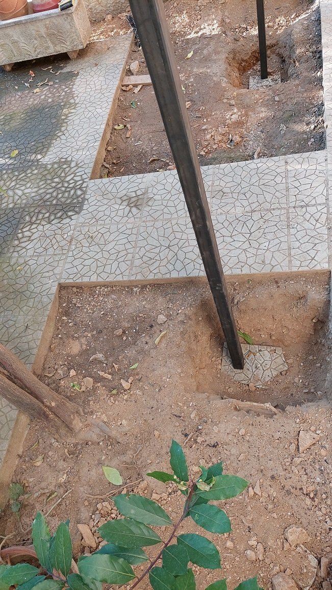

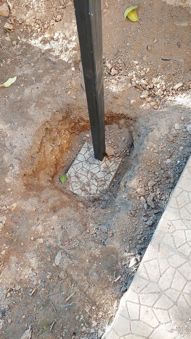

hp8 Δημοσ. 21 Ιουνίου 2023 Δημοσ. 21 Ιουνίου 2023 48 λεπτά πριν, peragialos είπε χαρμάνι η συνταγή των παλιών οικοδόμων Υπολόγισε ανάλογα 1 σακί τσιμέντο (50 κιλά) 1 καρότσι χαλίκι (0.1μ3) 2 καρότσια άμμο (0.2μ3) νερό όσο απαιτείται για να γίνει εργάσιμο 1
Maurikycli Δημοσ. 21 Ιουνίου 2023 Δημοσ. 21 Ιουνίου 2023 2 ώρες πριν, peragialos είπε Καλησπέρα. Έβαλα σε ένα υπόστεγο 2 μεταλλικούς πασσάλους οι οποίοι έχουν μπει μέσα στο έδαφος σε τρύπες 60χ60 χ35(βάθος). θέλω να φτιάξω τσιμεντένια βάση και στα δύο και σκέφτομαι μήπως το κάνω μόνος μου. Υπάρχει κάτι σε έτοιμο και πολύ δυνατό αλλά θα σου έρθει πολύ ακριβά. χαρμάνι Καλύτερα ακολούθα τη γνώμη του hp8
Gatilaras Δημοσ. 22 Ιουνίου 2023 Δημοσ. 22 Ιουνίου 2023 13 hours ago, peragialos said: Καλησπέρα. Έβαλα σε ένα υπόστεγο 2 μεταλλικούς πασσάλους οι οποίοι έχουν μπει μέσα στο έδαφος σε τρύπες 60χ60 χ35(βάθος). θέλω να φτιάξω τσιμεντένια βάση και στα δύο και σκέφτομαι μήπως το κάνω μόνος μου. Σε αυτή την περίπτωση τι υλικά θα χρειαζόμουν για να κάνω χαρμάνι για τέτοια κατασκευή. Θεωρείτε ότι είναι απαραίτητο να βρω κάποιο μάστορα; βασικά επειδή σε αυτά τα σημεία όταν βρέχει πολύ λιμνάζει το νερό σκέφτομαι μήπως θα ήταν καλύτερο να το στρώσω όλο τουλάχιστον από την πλευρά που δεν έχει δέντρο. Τέλος δείχνω σε άλλη φωτό και τον παρακείμενο τοίχο του υπογείου που έχει σαπίσει από την υγρασία αλλά δεν είμαι σίγουρος ότι προέρχεται από έξω αλλά από την μέσα πλευρά. Ασχετο με την ερωτηση σου φιλε μου,αλλα τετοιους πασαλους απο που τους πηρες γιατι χρειαζομαι κ εγω για μια κατασκευη
peragialos Δημοσ. 22 Ιουνίου 2023 Δημοσ. 22 Ιουνίου 2023 12 minutes ago, Gatilaras said: Ασχετο με την ερωτηση σου φιλε μου,αλλα τετοιους πασαλους απο που τους πηρες γιατι χρειαζομαι κ εγω για μια κατασκευη Θα ρωτήσω τον σιδερά που τους έφερε και θα σου πω.
mechpanos Δημοσ. 22 Ιουνίου 2023 Δημοσ. 22 Ιουνίου 2023 33 λεπτά πριν, Gatilaras είπε απο που τους πηρες γιατι χρειαζομαι κ εγω για μια κατασκευη Τι εννοείς; Τυπικός κοιλοδοκός 40*40 πρέπει να είναι, έχουν όλα τα καταστήματα εμπορίας σιδήρου... Αν θες μια νταλίκα πας ξέρω γω στην ΕΛΑΣΤΡΟΝ, αν θες 2-5-10 βέργες κομμένες πας στο τοπικό κατάστημα της περιοχής σου. 2
peragialos Δημοσ. 22 Ιουνίου 2023 Δημοσ. 22 Ιουνίου 2023 11 hours ago, Maurikycli said: Υπάρχει κάτι σε έτοιμο και πολύ δυνατό αλλά θα σου έρθει πολύ ακριβά. χαρμάνι Καλύτερα ακολούθα τη γνώμη του hp8 Έψαξα λίγο και βρήκα το υλικό που μου δείχνεις, sintocrete -H και βγαίνει τελική τιμή 50 ευρώ τα τρία σακκιά των 25 κιλών. Ξέρω ότι δεν είναι η ορθόδοξη δοκιμασμένη μέθοδος που μου προτείνει ο hp8 αλλά χρησιμοποιώντας και μερικές πέτρες περιμετρικά και σε στρώσεις για να μειώσω τον όγκο σκέφτομαι μήπως μπορέσω να το κάνω πιο εύκολα. Σίγουρα είναι πιο ακριβό από το κλασσικό χαρμάνι.

Maurikycli Δημοσ. 22 Ιουνίου 2023 Δημοσ. 22 Ιουνίου 2023 Θα έλεγα ότι για το σκοπό που θέλεις πιο ορθόδοξο είναι το χειροποίητο χαρμάνι που προτάθηκε. Σε πήγα σε ένα πολύ εξειδικευμένο και ακριβό υλικό για να δεις το άλλο άκρο. Αν ανησυχείς για υγρασιες ρίξε στο χειροποίητο χαρμάνι λίγη ρητίνη στεγαστική ή κάτι παρόμοιο 28 λεπτά πριν, peragialos είπε Έψαξα λίγο και βρήκα το υλικό που μου δείχνεις, sintocrete -H και βγαίνει τελική τιμή 50 ευρώ τα τρία σακκιά των 25 κιλών. Ξέρω ότι δεν είναι η ορθόδοξη δοκιμασμένη μέθοδος που μου προτείνει ο hp8 αλλά χρησιμοποιώντας και μερικές πέτρες περιμετρικά και σε στρώσεις για να μειώσω τον όγκο σκέφτομαι μήπως μπορέσω να το κάνω πιο εύκολα. Σίγουρα είναι πιο ακριβό από το κλασσικό χαρμάνι.

kokos23 Δημοσ. 22 Ιουνίου 2023 Δημοσ. 22 Ιουνίου 2023 15 ώρες πριν, peragialos είπε Καλησπέρα. Έβαλα σε ένα υπόστεγο 2 μεταλλικούς πασσάλους οι οποίοι έχουν μπει μέσα στο έδαφος σε τρύπες 60χ60 χ35(βάθος). θέλω να φτιάξω τσιμεντένια βάση και στα δύο και σκέφτομαι μήπως το κάνω μόνος μου. Σε αυτή την περίπτωση τι υλικά θα χρειαζόμουν για να κάνω χαρμάνι για τέτοια κατασκευή. Θεωρείτε ότι είναι απαραίτητο να βρω κάποιο μάστορα; βασικά επειδή σε αυτά τα σημεία όταν βρέχει πολύ λιμνάζει το νερό σκέφτομαι μήπως θα ήταν καλύτερο να το στρώσω όλο τουλάχιστον από την πλευρά που δεν έχει δέντρο. Τέλος δείχνω σε άλλη φωτό και τον παρακείμενο τοίχο του υπογείου που έχει σαπίσει από την υγρασία αλλά δεν είμαι σίγουρος ότι προέρχεται από έξω αλλά από την μέσα πλευρά. καθώς έφτιαξα κάτι παρόμοιο, ο σιδεράς μου είπε να βάλω στο κάτω μέρος (όπως εσύ έχεις βάλει το πλακάκι) μία κάθετη λάμα και λίγο πιο πάνω αντίθετα άλλα δύο κομμάτια λάμας για καλύτερη σταθεροποίηση σε συνδυασμό με το τσιμέντο... κάτι σαν ανάποδο Τ με άλλα δύο κομμάτια λάμας σε 45 μόιρες και καμιά 5αρια πόντους παραπάνω.. ελπίζω να γίνομαι κατανοητός...
peragialos Δημοσ. 22 Ιουνίου 2023 Δημοσ. 22 Ιουνίου 2023 4 minutes ago, kokos23 said: καθώς έφτιαξα κάτι παρόμοιο, ο σιδεράς μου είπε να βάλω στο κάτω μέρος (όπως εσύ έχεις βάλει το πλακάκι) μία κάθετη λάμα και λίγο πιο πάνω αντίθετα άλλα δύο κομμάτια λάμας για καλύτερη σταθεροποίηση σε συνδυασμό με το τσιμέντο... κάτι σαν ανάποδο Τ με άλλα δύο κομμάτια λάμας σε 45 μόιρες και καμιά 5αρια πόντους παραπάνω.. ελπίζω να γίνομαι κατανοητός... Κατάλαβα σαν σταυρός περίπου, βέβαια για να βρω πάλι τον σιδερα είναι πολύ δύσκολο. Χαρμάνι τσιμέντου κλασσικό έβαλες να υποθέσω; 22 minutes ago, Maurikycli said: Θα έλεγα ότι για το σκοπό που θέλεις πιο ορθόδοξο είναι το χειροποίητο χαρμάνι που προτάθηκε. Σε πήγα σε ένα πολύ εξειδικευμένο και ακριβό υλικό για να δεις το άλλο άκρο. Αν ανησυχείς για υγρασιες ρίξε στο χειροποίητο χαρμάνι λίγη ρητίνη στεγαστική ή κάτι παρόμοιο Κατάλαβα. Κάτι που δεν ανέφερα είναι ότι πρέπει να κουβαλήσω όλα τα υλικά στην πλάτη για καμμιά 70αριά μέτρα και 40 σκαλιά! 1
mechpanos Δημοσ. 22 Ιουνίου 2023 Δημοσ. 22 Ιουνίου 2023 49 λεπτά πριν, peragialos είπε Κατάλαβα. Κάτι που δεν ανέφερα είναι ότι πρέπει να κουβαλήσω όλα τα υλικά στην πλάτη για καμμιά 70αριά μέτρα και 40 σκαλιά! Πάρε 25kg σακιά. Σιγά σιγά... 59 λεπτά πριν, Gatilaras είπε Λαμια,αλλα κινουμαι και προς Θεσσαλια και Αθηνα μεσα στο μηνα στανταρ 2-3 φορες με το επαγγελματικο. Χωρίς να είμαι από την περιοχή, βρήκα Αγγελακοπουλο, Γρουσπα. Αυτοί δεν δίνουν μεμονωμένες βέργες; Αν όχι, απευθύνσου σε μηχανουργείο που έχει συνήθως και στραντζα, ψαλίδι, να σου δώσει. Με το κιλό πάνε αυτά συνήθως! 1
kokos23 Δημοσ. 22 Ιουνίου 2023 Δημοσ. 22 Ιουνίου 2023 50 λεπτά πριν, peragialos είπε Κατάλαβα σαν σταυρός περίπου, βέβαια για να βρω πάλι τον σιδερα είναι πολύ δύσκολο. Χαρμάνι τσιμέντου κλασσικό έβαλες να υποθέσω; ναι σαν σταυρός με την απόσταση περίπου 5-10 πόντους το ένα με το άλλο κομμάτι..
