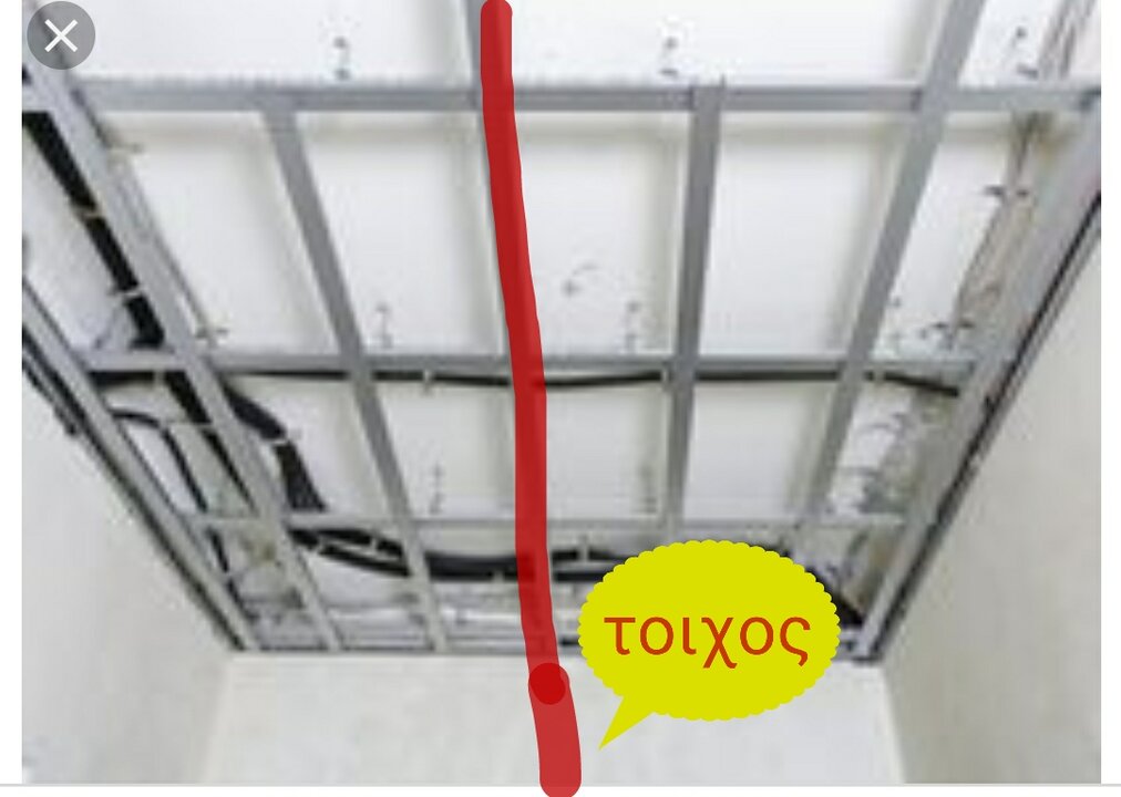

paylidis Δημοσ. 1 Απριλίου 2019 Δημοσ. 1 Απριλίου 2019 4 λεπτά πριν, ninopoutso είπε Θα βοηθούσε να τοποθετήσω ένα ua προφίλ στον σκελετό της ψευδοροφης ώστε όλος ο πάνω στρωτηρας του τοίχου (από γυψοσανίδα) , που θα κατασκευάσω για να χωρίσω κάθετα τον χώρο, να έχει τις βίδες του στην γυψοσανίδα και στο προφίλ αυτό; Υ. Γ. Ελπίζω να καταλαβαίνετε τη περιγράφω. Όχι δε το καταλαβαίνω δυστυχώς...
Nino_90 Δημοσ. 1 Απριλίου 2019 Δημοσ. 1 Απριλίου 2019 58 λεπτά πριν, paylidis είπε Όχι δε το καταλαβαίνω δυστυχώς... Ο πάνω στρωτηρας (του τοίχου που θα γίνει) θα στερεωθει μονο στην γυψοσανίδα.τι μπορώ να κάνω ώστε να στερεωθει καλύτερα.Σκεφτηκα να υπολογίσω που ακριβώς θα 'πέσει' ο στρωτηρας ώστε να προσθέσω ένα έξτρα προφίλ στον σκελετό της γυψοσανίδας που θα βοηθήσει στην σταθεροτητα της κατασκευής(διοτι όλες οι βίδες του στρωτηρα θα πιάνουν γυψοσανίδα και προφίλ). Η φωτογραφία είναι ενδεικτική

paylidis Δημοσ. 1 Απριλίου 2019 Δημοσ. 1 Απριλίου 2019 (επεξεργασμένο) 9 ώρες πριν, ninopoutso είπε Ο πάνω στρωτηρας (του τοίχου που θα γίνει) θα στερεωθει μονο στην γυψοσανίδα.τι μπορώ να κάνω ώστε να στερεωθει καλύτερα.Σκεφτηκα να υπολογίσω που ακριβώς θα 'πέσει' ο στρωτηρας ώστε να προσθέσω ένα έξτρα προφίλ στον σκελετό της γυψοσανίδας που θα βοηθήσει στην σταθεροτητα της κατασκευής(διοτι όλες οι βίδες του στρωτηρα θα πιάνουν γυψοσανίδα και προφίλ). Η φωτογραφία είναι ενδεικτική Ναι τώρα το κατάλαβα. Κοιταξε εκ των πραγμάτων είναι λάθος και θα τρώει πολύ κόπωση ο σκελετός της οροφής σου και η γυψοσανιδα (ειδικά αν βαλεισ Και πόρτα στο χώρισμα) εάν ωστόσο δε μπορείς να κανείς πρωτα την τοιχοποιία και νερά το ταβάνι με τίποτα κάνε αυτό που λες - δηλαδη ένα εξτρα ανεξάρτητο προφίλ (ισως με λίγο ενισχυμένη στερέωση στο ταβάνι) που θα πιάσει πάνω του ο στρωτηρας και ο θεός βοηθος. Προσωπικά δε θα το έκανα έτσι να σου πω την αλήθεια αν και καταλαβαίνω ότι με βάση τη δεδομένη κατάσταση ισως αυτό σε εξυπηρετεί. Επεξ/σία 1 Απριλίου 2019 από paylidis

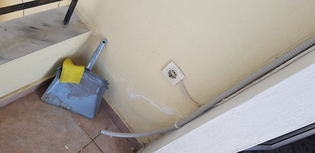

sakatema Δημοσ. 1 Απριλίου 2019 Δημοσ. 1 Απριλίου 2019 Αντιμετωπίζω θέμα υγρασίας σε τοίχο, έσκασε το χρώμα σε απόσταση 0,6μ Χ 0,2μ στο ύψος του καλοριφέρ, από τον τοίχο δεν περνάνε σωληνώσεις, είναι δίπλα σε μπαλκονόπορτα, παρόμοια υγρασία/σκάσιμο στην έξω μεριά του τοίχου αλλά σε μικρότερο βαθμό και πιο χαμηλά (στο μπαλκόνι δηλαδή). Λέτε να συμβαίνει 1) από υγρασία εξαιτίας ένωσης στα σοβατεπί του μπαλκονίου; η 2) διαφορά θερμοκρασίας μέσα/έξω στο διαμέρισμα με αποτέλεσμα την υγροποίηση της υγρασίας του χώρου; σε περίπτωση που είναι το 1 έχετε να προτείνετε κάποιον μονωτικό υλικό; αν είναι το 2 δεν έχω ιδέα πως γίνεται να το αντιμετωπίσω
stelios18120 Δημοσ. 1 Απριλίου 2019 Μέλος Δημοσ. 1 Απριλίου 2019 Πολλά μπορει να συμβαινουν Αυτά που είπες + να μην έβαλες καλό χρώμα στο βάψιμο,λάθος τεχνική βαψιματος,υγρασία που δεν είχε αντιμετωπιστεί σωστά και διάφορα αλλα. Βάλε μια φωτό να ρίξουμε μια ματιά αν θέλεις
sakatema Δημοσ. 1 Απριλίου 2019 Δημοσ. 1 Απριλίου 2019 3 ώρες πριν, stelios18120 είπε Πολλά μπορει να συμβαινουν Αυτά που είπες + να μην έβαλες καλό χρώμα στο βάψιμο,λάθος τεχνική βαψιματος,υγρασία που δεν είχε αντιμετωπιστεί σωστά και διάφορα αλλα. Βάλε μια φωτό να ρίξουμε μια ματιά αν θέλεις Τελικά στο ίδιο ύψος είναι, μάλλον σοβατεπί κάνει την δουλειά γιατί σε άλλα δωμάτιο που έχει σώμα δίπλα στο παράθυρο δεν έχει τίποτα. 1
papoys1 Δημοσ. 1 Απριλίου 2019 Δημοσ. 1 Απριλίου 2019 Αφού υπάρχει σκάσιμο και απέξω αν δεν υπάρχει μόνωση απλά το πρόβλημα μεταφέρθηκε και μέσα.Θα σκάψεις αυλάκι 1-2 πόντους στο σκάσιμο από την έξω μεριά θα κλείσεις με επισκευαστικό κονίαμα και μετά θα βάψεις τον τοίχο με καλό πλαστικό 100% ακρυλικό.Επίσης θα βάψεις και την κολώνα γιατί η υγρασία είναι άτιμο πράμα.Αν τραβήξει ο σοβάς σε ένα μέρος μεταφέρεται παντού σαν την πανούκλα. Στη συνέχεια θα επισκευάσεις και μέσα.Παρόμοιο πρόβλημα δημιουργείται όταν υπάρχει και συρόμενη μπαλκονόπορτα γιατί περνάνε νερά ανάμεσα αλλά σε σένα βλέπω ότι είναι κολώνα άρα ανοιγόμενη. 1 1
