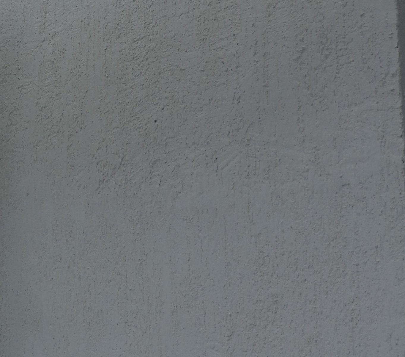

Insane84 Δημοσ. 11 Ιουνίου 2023 Δημοσ. 11 Ιουνίου 2023 (επεξεργασμένο) Καλημέρα σε όλους. Θέλω να βάψω εξωτερική τοιχοποιία επιφάνειας 80-100τμ, χρησιμοποιώντας αστάρι και ακρυλικό χρώμα Με συμβούλεψε επαγγελματίας, επειδή η επιφάνεια σοβατίστηκε με χτένα και είναι τραχιά και βάφεται για πρώτη φορά, να μην χρησιμοποιήσω ρολό αλλά πιστόλι γιατί όπως είπε θα παιδευτώ πάρα πολύ. Απλώς να μην βάψω αν έχει αέρα. Μου πρότεινε το παρακάτω dexter https://www.leroymerlin.gr/gr/ergaleia/ilektrika-ergaleia/pistolia-vafis/pistoli-vafis-dexter-400-w-62227116 Βέβαια είδα και αυτό που είναι πιο δυνατό https://www.leroymerlin.gr/gr/ergaleia/ilektrika-ergaleia/pistolia-vafis/pistoli-vafis-dexter-600-w-62227102 Αλλά και αυτό που είναι 600w με ενσωματωμένο https://www.skroutz.gr/s/20930669/Krausmann-9430-Ηλεκτρικό-Πιστόλι-Βαφής-600W-με-Δοχείο-1lt.html Ποια η γνώμη σας? Επεξ/σία 11 Ιουνίου 2023 από Insane84
predator77 Δημοσ. 11 Ιουνίου 2023 Δημοσ. 11 Ιουνίου 2023 λογικα κ ενας ακουρευτος κυλινδρος θα κανει την δουλεια σου

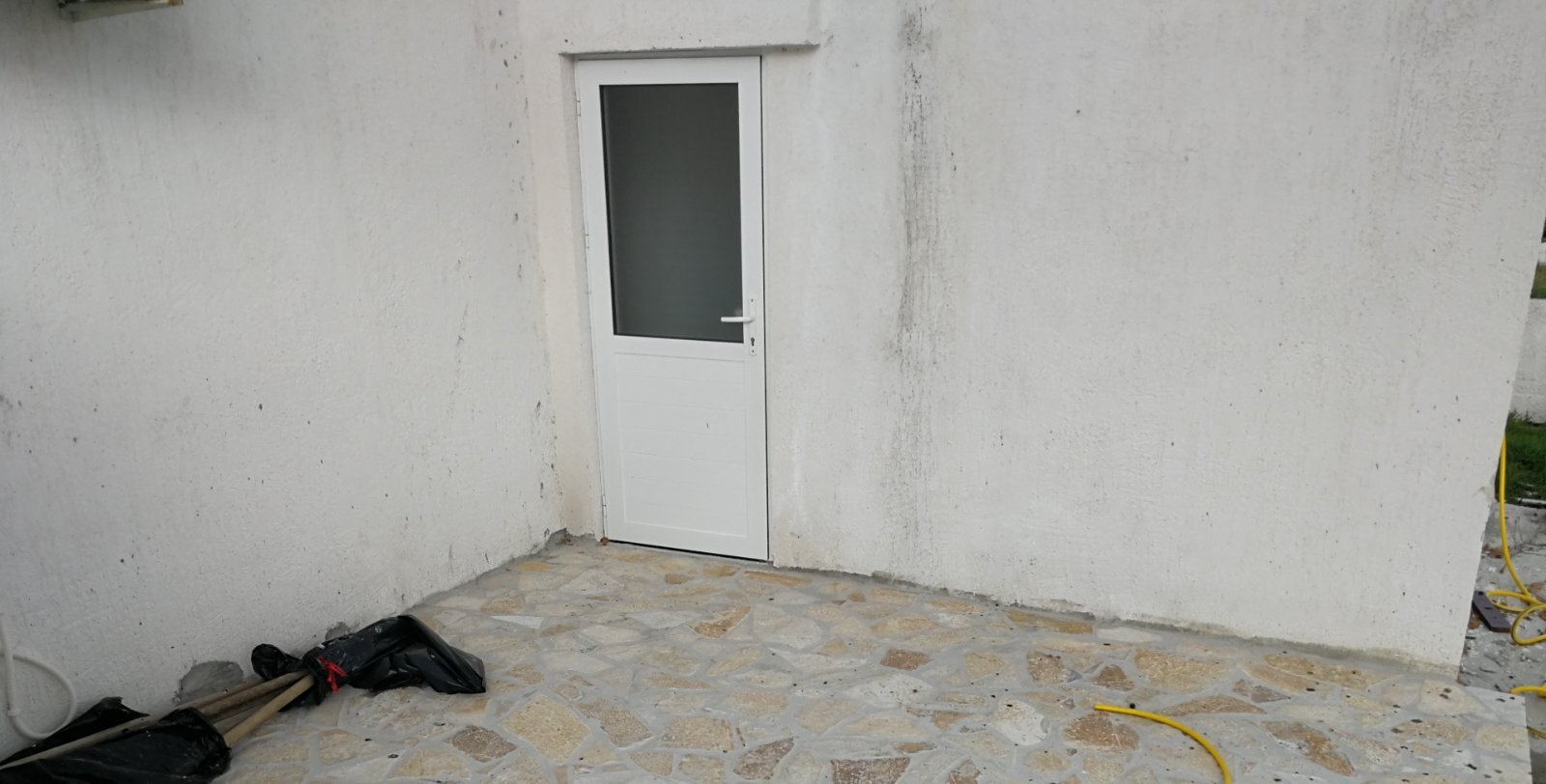

Doubt Δημοσ. 11 Ιουνίου 2023 Δημοσ. 11 Ιουνίου 2023 1 ώρα πριν, Insane84 είπε η επιφάνεια σοβατίστηκε με χτένα και είναι τραχιά και βάφεται για πρώτη φορά Φωτο;
Insane84 Δημοσ. 11 Ιουνίου 2023 Δημοσ. 11 Ιουνίου 2023 (επεξεργασμένο) Επεξ/σία 11 Ιουνίου 2023 από Insane84
Doubt Δημοσ. 11 Ιουνίου 2023 Δημοσ. 11 Ιουνίου 2023 Εγώ θα έλεγα να το ξεχάσεις το πιστόλι. Σκέψου μόνο πόση δουλειά θέλει για να μονώσεις πόρτα, κλιματιστικό, πάτωμα και δεν ξέρω τι άλλο. (και εσένα βέβαια) Αν υπάρχει χρόνος και δεν το βιάζεσαι, βάλε τσιμεντόστοκο, τρίψε και μετά αστάρι και χρώμα. Αποτέλεσμα όμορφο και ανθεκτικό. Για ταχύτητα, ρολό όπως είπε και ο προηγούμενος. https://www.skroutz.gr/s/23120398/Rollex-Ρολό-Ακούρευτο-01-00729-18cm.html 1
Insane84 Δημοσ. 11 Ιουνίου 2023 Δημοσ. 11 Ιουνίου 2023 (επεξεργασμένο) 58 λεπτά πριν, Doubt είπε Εγώ θα έλεγα να το ξεχάσεις το πιστόλι. Σκέψου μόνο πόση δουλειά θέλει για να μονώσεις πόρτα, κλιματιστικό, πάτωμα και δεν ξέρω τι άλλο. (και εσένα βέβαια) Αν υπάρχει χρόνος και δεν το βιάζεσαι, βάλε τσιμεντόστοκο, τρίψε και μετά αστάρι και χρώμα. Αποτέλεσμα όμορφο και ανθεκτικό. Για ταχύτητα, ρολό όπως είπε και ο προηγούμενος. https://www.skroutz.gr/s/23120398/Rollex-Ρολό-Ακούρευτο-01-00729-18cm.html Θα μπορώ να καθαρίσω αυτό το ρολό από το αστάρι για να βάψω με το ίδιο το ακρυλικό χρώμα? Επεξ/σία 11 Ιουνίου 2023 από Insane84
