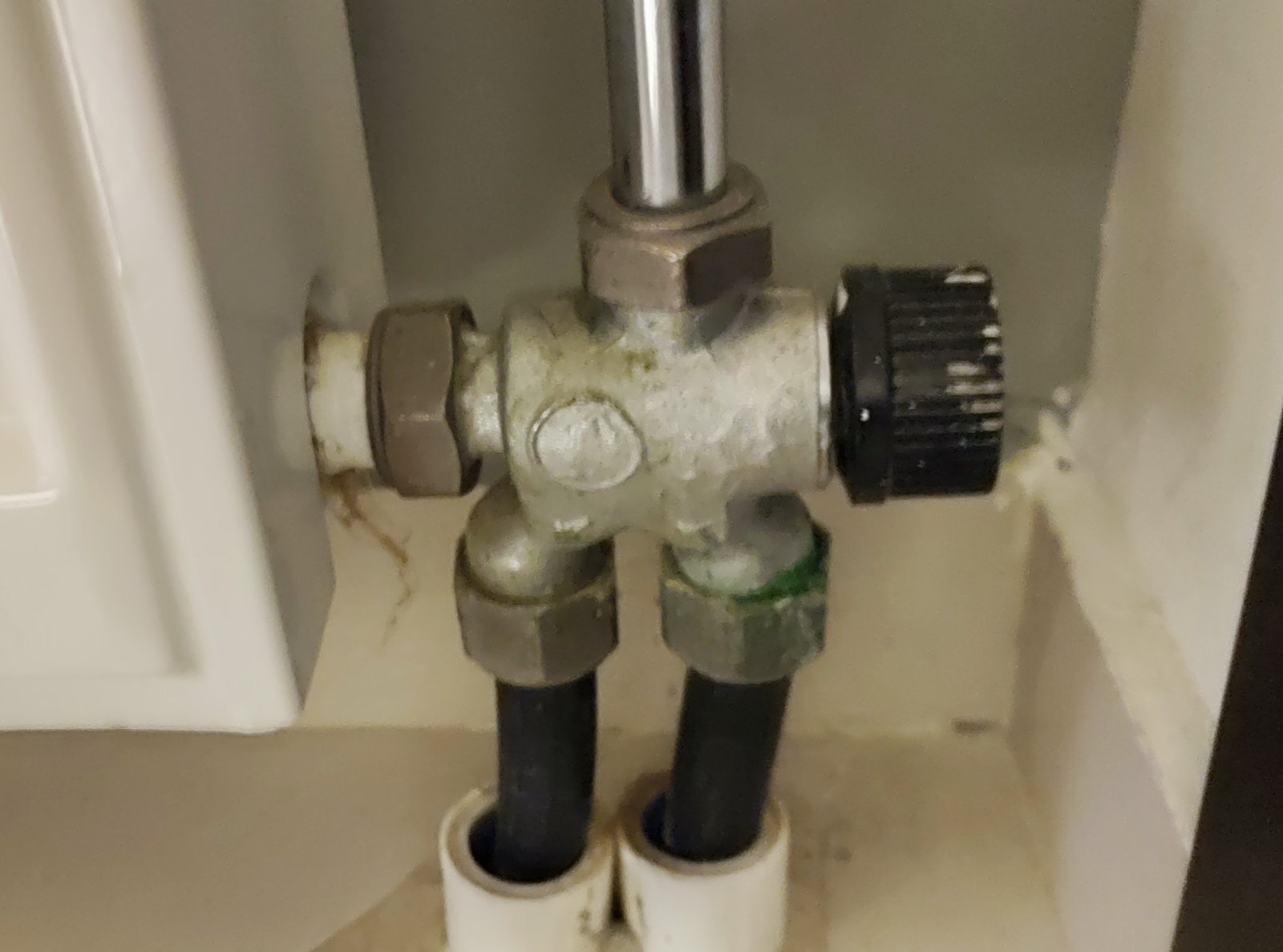

soterman Δημοσ. 8 Ιουνίου 2023 Δημοσ. 8 Ιουνίου 2023 Καλημέρα σε όλους. Θέλω να ξηλωσω ένα σώμα καλοριφέρ, τρύπησε και θέλει αντικατάσταση. Και θέλω να το βγάλω εγώ, εργαλεία υπάρχουν, αλλά με προβληματίζουν οι σωλήνες εισόδου/εξόδου του νερού από το πάτωμα. Κλείνοντας τη στρόφιγγα θα αποκοπούν και οι 2 σωλήνες; Λέω να μην αρχίσω να λύνω πριν είμαι σίγουρος...
mechpanos Δημοσ. 8 Ιουνίου 2023 Δημοσ. 8 Ιουνίου 2023 13 λεπτά πριν, soterman είπε Καλημέρα σε όλους. Θέλω να ξηλωσω ένα σώμα καλοριφέρ, τρύπησε και θέλει αντικατάσταση. Και θέλω να το βγάλω εγώ, εργαλεία υπάρχουν, αλλά με προβληματίζουν οι σωλήνες εισόδου/εξόδου του νερού από το πάτωμα. Κλείνοντας τη στρόφιγγα θα αποκοπούν και οι 2 σωλήνες; Λέω να μην αρχίσω να λύνω πριν είμαι σίγουρος... Αυτή η στρόφιγγα αποκόπτει το καλοριφέρ στις σωληνώσεις θα συνεχίσει να έρχεται νερό. Βρες τα βανάκια στο κολεκτέρ. 4
kokos23 Δημοσ. 8 Ιουνίου 2023 Δημοσ. 8 Ιουνίου 2023 1 ώρα πριν, soterman είπε Καλημέρα σε όλους. Θέλω να ξηλωσω ένα σώμα καλοριφέρ, τρύπησε και θέλει αντικατάσταση. Και θέλω να το βγάλω εγώ, εργαλεία υπάρχουν, αλλά με προβληματίζουν οι σωλήνες εισόδου/εξόδου του νερού από το πάτωμα. Κλείνοντας τη στρόφιγγα θα αποκοπούν και οι 2 σωλήνες; Λέω να μην αρχίσω να λύνω πριν είμαι σίγουρος... αφού αλλάζεις καλοριφέρ βάλε και έναν νιου διακόπτη... και ότι σου είπε ο προ λαλίσαντας...κλείνεις από το κολεκτέρ, αν δεν έχεις βάνα εκεί πρέπει να αδειάσει όλο το κύκλωμα...και εύχομαι να μην είσαι σε κεντρική θέρμανση παλαιού τύπου... 3

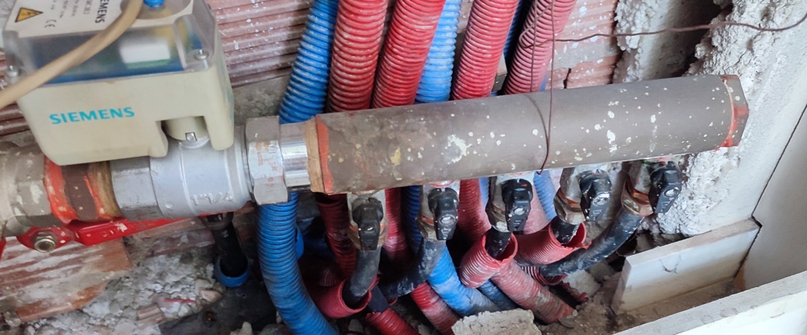

soterman Δημοσ. 8 Ιουνίου 2023 Δημοσ. 8 Ιουνίου 2023 (επεξεργασμένο) 5 ώρες πριν, mechpanos είπε Αυτή η στρόφιγγα αποκόπτει το καλοριφέρ στις σωληνώσεις θα συνεχίσει να έρχεται νερό. Βρες τα βανάκια στο κολεκτέρ. Άρα μπορώ προσωρινά να ταπώσω τις σωλήνες πάνω στην βαλβίδα-στρόφιγγα (πως λέγεται αυτό το πράμα); Δε με νοιάζει άν οι σωληνώσεις θα έχουν νερό, φαντάζομαι θα κυκλοφορεί νερό μέσα στην ταπωμένη βαλβίδα-στρόφιγγα... Αφού πριν έχω κλείσει και τις 5 βάνες που εδώ στη φωτό, σωστά; Επεξ/σία 8 Ιουνίου 2023 από soterman
hp8 Δημοσ. 8 Ιουνίου 2023 Δημοσ. 8 Ιουνίου 2023 7 λεπτά πριν, soterman είπε Αφού πριν έχω κλείσει και τις 5 βάνες που εδώ στη φωτό, σωστά; κλείνεις για σιγουριά όλους τους διακόπτες των σωμάτων, τους 5 της φωτο και τους άλλους 5 που έχουν την μπλε σωλήνα (επιστροφή) είναι το άλλο κολεκτερ 2
Sebu Δημοσ. 9 Ιουνίου 2023 Δημοσ. 9 Ιουνίου 2023 Παραξενο ειμαι σχεδον βεβαιος πως οταν αλλαξε ο υδραυλικος το καλοριφερ του μπανιου δεν κλεισαμε διακοπτες στην εισοδο του διαμερισματος (κολεκτερ οπως τα λετε). Εκλεισε μονο αυτο το διακοπτη στο πατωμα απο οπου βγαινουν οι σωληνες, σταματησε να ερχεται νερο απο το δικτυο/κυκλοφορητη και απλα ανασηκωσε το καλοριφερ και το εβαλε μεσα σε μια λεκανη να αδειασει εκει το νερο που ειχε μεσα.
troi.g Δημοσ. 9 Ιουνίου 2023 Δημοσ. 9 Ιουνίου 2023 1 ώρα πριν, Sebu είπε Παραξενο ειμαι σχεδον βεβαιος πως οταν αλλαξε ο υδραυλικος το καλοριφερ του μπανιου δεν κλεισαμε διακοπτες στην εισοδο του διαμερισματος (κολεκτερ οπως τα λετε). Εκλεισε μονο αυτο το διακοπτη στο πατωμα απο οπου βγαινουν οι σωληνες, σταματησε να ερχεται νερο απο το δικτυο/κυκλοφορητη και απλα ανασηκωσε το καλοριφερ και το εβαλε μεσα σε μια λεκανη να αδειασει εκει το νερο που ειχε μεσα. Αυτό γίνεται στην περίπτωση που κλείνει στεγανά ο διακόπτης, και δεν τον αλλάζεις, αλλά αντικαθιστας μόνο το σώμα. Στην περίπτωση που θες να αλλάξεις και διακόπτη, τότε πράττεις όπως ανέφεραν οι προηγούμενοι. 3
