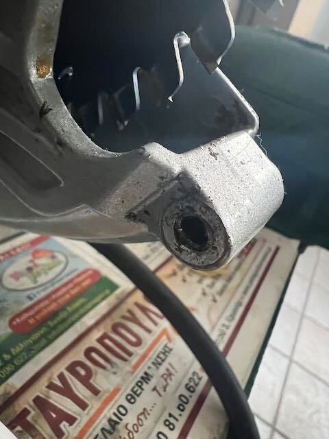

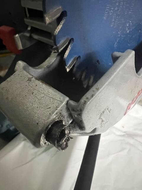

Haldol Δημοσ. 2 Ιουνίου 2023 Δημοσ. 2 Ιουνίου 2023 Καλησπέρα. Θέλω πρόταση γι' αγορά πυρηνικής βόμβας. Πλάκα κάνω, αλλά το σκέφτηκα κι αυτό! Πριν χρόνια είχα πάρει ένα πριόνι, το GKS 165. Δυστυχώς ενώ ήθελα οδηγό για ίσιες κοπές (και το γνώριζα απ' την αρχή), δε γνώριζα ότι μόνο η σειρά G είναι συμβατή με τους οδηγούς της εταιρείας. Αργότερα βρήκα έναν οδηγό στο internet, όπου με την αγορά κάποιων εξαρτημάτων, το συγκεκριμένο πριόνι μπορεί να μετατραπεί σε G (και τα αγόρασα). Εδώ θέλουμε τη βόμβα όμως... υπάρχει ένας πύρος που πρέπει να βγει, που δε βγαίνει (αλλά ούτε και καταστρέφεται) με τίποτα. Και η καταστροφή του είναι επιλογή, δεδομένου ότι στο σημείο μετά μπαίνει άλλο εξάρτημα. Δοκίμασα να το χτυπήσω από τη μία μεριά (ταυτόχρονα με θέρμανση του γύρω-γύρω), τζίφος. Βγήκε μεν λίίίγο (πρώτη φώτο), αλλά μετά τέρμα. Δοκίμασα να περάσω ένα τρυπάνι μέσα του, ώστε να το «φάω», αλλά δε καταλαβαίνει τίποτα! Και δοκίμασα με καρβίδιο και λάδι μαζί, όχι πάμε yolo με τρυπάνι της πλάκας τύπου 5€ όλο το σετ. Ε τι να κάνω πια, δε ξέρω. Spoiler Spoiler Ρίχτε ιδέες, είναι μήνες έτσι, ό,τι και να κάνω δε λέει να βγει ή να διαλύσει αυτό.
hp8 Δημοσ. 2 Ιουνίου 2023 Δημοσ. 2 Ιουνίου 2023 (επεξεργασμένο) 23 λεπτά πριν, Haldol είπε Ρίχτε ιδέες αν βγαινει το κομμάτι με τον πυρο βρες κάποιον που να έχει πρέσα για ρουλεμάν Στρατηγού Καλλαρη έχει Επεξ/σία 2 Ιουνίου 2023 από hp8
Haldol Δημοσ. 2 Ιουνίου 2023 Δημοσ. 2 Ιουνίου 2023 2 ώρες πριν, hp8 είπε αν βγαινει το κομμάτι με τον πυρο βρες κάποιον που να έχει πρέσα για ρουλεμάν Στρατηγού Καλλαρη έχει Μηχανουργείο δηλαδή, έτσι; Απλά να'χουν και πρέσα, που φαντάζομαι δε θα 'χουν όλοι. 39 λεπτά πριν, Ukforthemoment είπε Μήπως βγαίνει απο την άλλη πλευρά; Βάση «εικόνας» (απ' όσο θυμάμαι, γιατί πλέον το 'χω διαλύσει, όπως βλέπεις), όχι. Από 'κει που κατάφερα και το έβγαλα γι' αυτά τα 2-3 χιλιοστά είχε χείλος, οπότε σίγουρα δε θα πήγαινε από την άλλη...

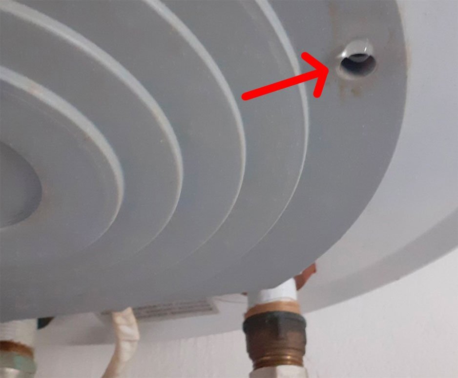

zoranb Δημοσ. 2 Ιουνίου 2023 Δημοσ. 2 Ιουνίου 2023 Τί εξυπηρετεί η συγκεκριμένη οπή σε έναν κάθετο θερμοσίφωνα και εάν στάζει τί σημαίνει;
