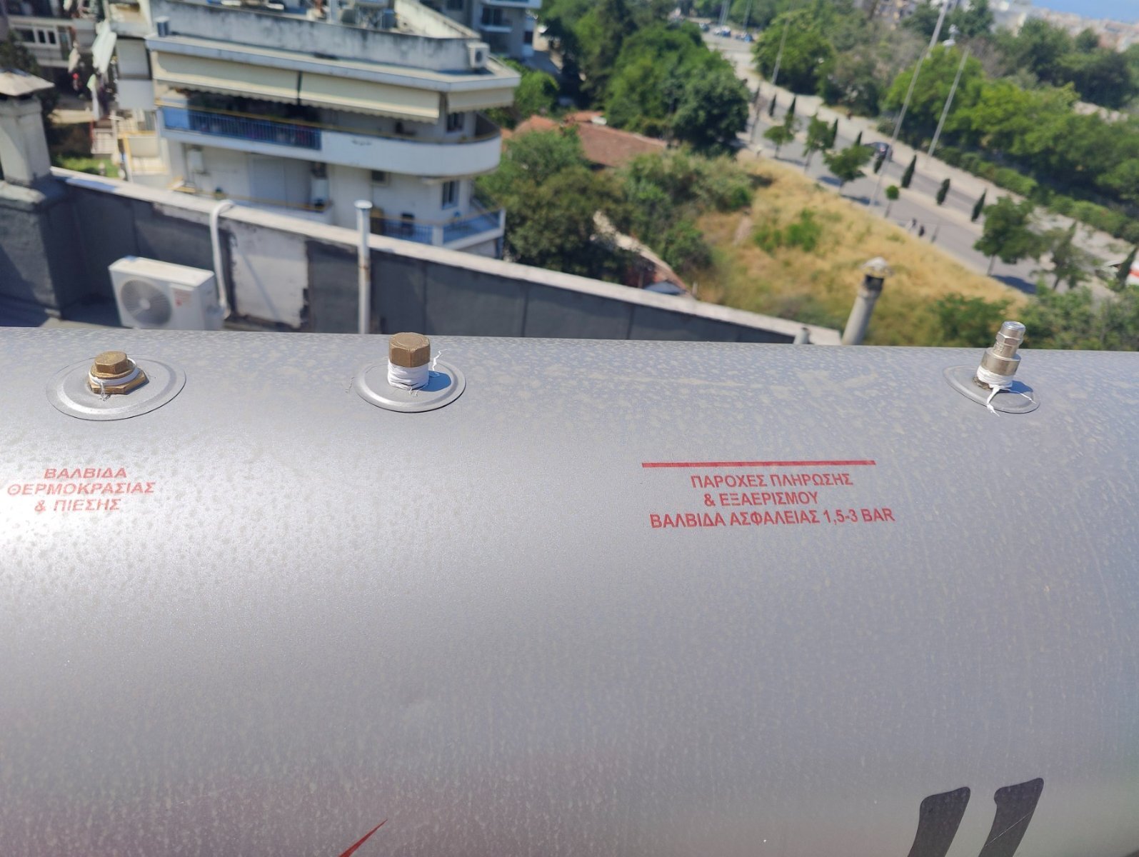

Αυτή είναι από το καζάνι πάνω. Ο ηλιακός έχει 2 συλλέκτες από 1.5τμ, σύνολο δηλαδή 3 τμ. Επίσης παρατήρησα ότι στο κλειστό κύκλωμα, πχ κάτω στη βαλβίδα, έχει λίγα νερά.

1 ώρα πριν, wendor είπε
εκεί που γράφει Βαλβίδα ασφαλείας θερμοκρασίας & πίεσης  πάει spoiler
Spoiler
δες  τις ενώσεις  - τουμποραματα  Έκτος κι αν στάζει η βαλβίδα οπότε θέλει άλλα πράγματα  Εχεις θέμα και εδώ ?  1449450442_.png.fffe1326746911e6c49a81445bb6da56.png
Επεξ/σία από hp8
18 λεπτά πριν, hp8 είπε
Εξήγησε λίγο το spoiler γιατί spoiler μόνο για ταινίες ξέρω. Εκεί που στάζει ναι, το έχω δει μερικές μέρες τώρα να χάνει υγρά. Να φωνάξω τον μάστορα για διόρθωση?
56 λεπτά πριν, wendor είπε
 1358617216_.png.2b5759264e606d5ccd62298d55198717.pngΣτην αριστερή τάπα 1834195645_.png.0f3c41dedac3cb5434e65b256c26c574.png    μπαίνει  αυτή η βαλβίδα Είναι ταυτόχρονα πίεσης και θερμοκρασίας Δηλ ανεβαίνει πάνω από ένα όριο η θερμοκρασία του ζεστού νερού ανοίγει για να μπει κρύο στο μποιλερ Ανεβαίνει η πίεση κάνει το ίδιο
Επεξ/σία από hp8
1 ώρα πριν, hp8 είπε
Μπορώ να το εγκαταστήσω μόνος με ένα κλειδί και λίγο τεφλόν ή θέλει υδραυλικό?
Εσυ αποφασίζεις
Εγώ στον δικο μου δεν εχω Όπως και κάποια εκατομμύρια ηλιακοί
Σε πρώτη φάση δες τις διαρροές από που προσέρχονται και κανε αποκατάσταση
