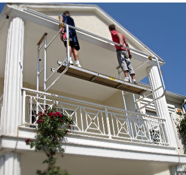

aligato1000 Δημοσ. 24 Μαΐου 2023 Δημοσ. 24 Μαΐου 2023 (επεξεργασμένο) 1 ώρα πριν, hp8 είπε αν σε αφήσει ο από κάτω ευκολακι Σήμερα είδα που έκαναν σε ένα 3οροφο τέτοια δουλειά σαν της φωτο Απόκρυψη περιεχομένων Κάλοοοο αλλά δεν παίζει έγραψα πριν με τον από κάτω αλλά βρήκα αυτόν και περιμένω ραντεβού...άσε που με τον από κάτω ποτέ θα μπορεί αυτός ποτέ θα μπορεί το συνεργείο συν ότι θα θέλει μια ολόκληρη μέρα και δεν ξέρω με τα μπαζα τι γίνεται.. Επεξ/σία 24 Μαΐου 2023 από aligato1000 Ορθογραφία
mechpanos Δημοσ. 24 Μαΐου 2023 Δημοσ. 24 Μαΐου 2023 43 λεπτά πριν, aligato1000 είπε Κάλοοοο αλλά δεν παίζει έγραψα πριν με τον από κάτω αλλά βρήκα αυτόν και περιμένω ραντεβού...άσε που με τον από κάτω ποτέ θα μπορεί αυτός ποτέ θα μπορεί το συνεργείο συν ότι θα θέλει μια ολόκληρη μέρα και δεν ξέρω με τα μπαζα τι γίνεται.. Ωραίος. Κοίτα σε περιπτώσεις όπου δεν υπάρχει συνεννόηση με τους γειτόνους αλλά παίζει και θέμα ασφάλειας και ποινικής αλλά και αστικής ευθύνης δικής σου, είναι μονόδρομος η εμπλοκή δικηγόρου με εξώδικο αρχικά ώστε να σε αφήσει και μετά προσφυγή στην δικαιοσύνη, ώστε να αναγκαστεί να σε αφήσει, αν δεν γίνεται αλλιώς. Αν γίνεται και αλλιώς βέβαια, τότε κάνεις το αλλιώς... 1

karthan7 Δημοσ. 24 Μαΐου 2023 Δημοσ. 24 Μαΐου 2023 Nα ρωτησω, το "κουτελο" που θελει επισκευη δεν ειναι <ευθυνη> του απο κατω ? Με το σκεπτικο οτι ειναι ταβανι του απο κατω ιδιοκτητη και οπως μπορει να βαψει πχ το ταβανι απο το μπαλκονι του να φροντιζει να ειναι και σε καλη και ασφαλη κατασταση. Δηλαδη πχ σε μια πολυκατοικια, αυτος που μενει στο ισογειο και δεν εχει μπαλκονι αλλα μονο παραθυρα δεν φτιαχνει τιποτα και αυτος που μενει στον τελευταιο οροφο αν εχει προβλημα το "κουτελο" του θα επισκευαστει με το κοινοχρηστο ταμειο ? Μετα παμε στις περιπτωσεις που επισκευαζουν και βαφουν μετα απο συνεννοηση ολοι οι ιδιοκτητες ολη τη προσοψη. 1
NikosKallithea Δημοσ. 25 Μαΐου 2023 Δημοσ. 25 Μαΐου 2023 1 ώρα πριν, karthan7 είπε Nα ρωτησω, το "κουτελο" που θελει επισκευη δεν ειναι <ευθυνη> του απο κατω ? Με το σκεπτικο οτι ειναι ταβανι του απο κατω ιδιοκτητη και οπως μπορει να βαψει πχ το ταβανι απο το μπαλκονι του να φροντιζει να ειναι και σε καλη και ασφαλη κατασταση. Δηλαδη πχ σε μια πολυκατοικια, αυτος που μενει στο ισογειο και δεν εχει μπαλκονι αλλα μονο παραθυρα δεν φτιαχνει τιποτα και αυτος που μενει στον τελευταιο οροφο αν εχει προβλημα το "κουτελο" του θα επισκευαστει με το κοινοχρηστο ταμειο ? Μετα παμε στις περιπτωσεις που επισκευαζουν και βαφουν μετα απο συνεννοηση ολοι οι ιδιοκτητες ολη τη προσοψη. Oχι δεν ειναι υπόθεση ενος, βαρύνει ολη την πολυκατοικία 1 1
kokos23 Δημοσ. 25 Μαΐου 2023 Δημοσ. 25 Μαΐου 2023 (επεξεργασμένο) αναλόγως τι λεει το καταστατικό ή το συμβόλαιο πχ στο δικό μας τριόροφο (ισόγειο 1-2) είναι οριζόντια κατοικία οπότε υπεύθυνος είναι ο κάθε ιδιοκτήτης και όχι όλοι...έτσι όταν έπεσε το μάρμαρο από τον 2ο υπεύθυνος ήταν ο εν λόγω ιδιοκτήτης συνήθως οι πολυκατοικίες είναι εξαδιεραίτου ιδιοκτησία, έτσι το κούτελο είναι ευθύνη όλων και μπαίνει στα κοινόχρηστα έξοδα... Επεξ/σία 25 Μαΐου 2023 από kokos23 1 1
mechpanos Δημοσ. 25 Μαΐου 2023 Δημοσ. 25 Μαΐου 2023 10 ώρες πριν, karthan7 είπε Nα ρωτησω, το "κουτελο" που θελει επισκευη δεν ειναι <ευθυνη> του απο κατω ? Με το σκεπτικο οτι ειναι ταβανι του απο κατω ιδιοκτητη και οπως μπορει να βαψει πχ το ταβανι απο το μπαλκονι του να φροντιζει να ειναι και σε καλη και ασφαλη κατασταση. Δηλαδη πχ σε μια πολυκατοικια, αυτος που μενει στο ισογειο και δεν εχει μπαλκονι αλλα μονο παραθυρα δεν φτιαχνει τιποτα και αυτος που μενει στον τελευταιο οροφο αν εχει προβλημα το "κουτελο" του θα επισκευαστει με το κοινοχρηστο ταμειο ? Μετα παμε στις περιπτωσεις που επισκευαζουν και βαφουν μετα απο συνεννοηση ολοι οι ιδιοκτητες ολη τη προσοψη. Καλή και δύσκολη ερώτηση!!! Τεχνικά αν το δει κανείς, μπορεί να είναι ευθύνη από όλης της πολυκατοικίας, έως του χρήστη του μπαλκονιού, μόνο. Όλης της πολυκατοικίας γιατί είναι λογικό με την πάροδο κάποιων ετών να χρειάζονται συντηρήσεις και επισκευές, και είναι κατασκευαστικό θέμα της πολυκατοικίας να εμφανίζονται αυτές οι αστοχίες, το πιο πιθανό είναι να έχουν όλα τα μπαλκόνια τέτοιου είδους διαβρώσεις αλλά να μην έχουν εμφανιστεί ακόμα σε τέτοιο βαθμό, αν μπει όμως ένα καλέμι και κτυπήσουν θα φύγουν κομμάτια σοβά κάτω. Του ιδιοκτήτη γιατί μπορεί ενας μόνο να έχει γλάστρες και να ποτίζει μανιωδώς, προκαλώντας παραπάνω διάβρωση από το φυσιολογικό. Επίσης αν ξεκολλήσει ένα μάρμαρο, είναι αυτός που πρέπει να το δει και είναι πολύ εύκολο να φέρει τεχνίτη να το φτιάξει, πριν περάσουν οι υγρασίες και ποτίσουν τα υποκείμενα δομικά στοιχεία προκαλώντας περαιτέρω διάβρωση. Τελικά επειδή με τις πολυκατοικίες δεν βγάζεις άκρη θα έλεγα να φτιάχνει ο καθένας το δικό του μπαλκόνι πριν είναι αργά και έχουμε ατυχήματα. Ο αποκάτω είναι ο μόνος που δεν φταίει, ίσα ίσα απειλείται κιόλας να του έρθει στο κεφάλι το μπαλκόνι του από πάνω αν έχει διαβρώσεις!!! 3
AmatuerLoser Δημοσ. 25 Μαΐου 2023 Δημοσ. 25 Μαΐου 2023 (επεξεργασμένο) Στη δική μας πολυκατοικία βάρυνε κατ΄αναλογίαν (βάσει του πίνακα κοινοχρήστων δαπανών) όλους τους συνιδιοκτήτες της πολυκατοικίας. Επεξ/σία 25 Μαΐου 2023 από AmatuerLoser 1
Doubt Δημοσ. 25 Μαΐου 2023 Δημοσ. 25 Μαΐου 2023 21 λεπτά πριν, mechpanos είπε Τελικά επειδή με τις πολυκατοικίες δεν βγάζεις άκρη θα έλεγα να φτιάχνει ο καθένας το δικό του μπαλκόνι πριν είναι αργά και έχουμε ατυχήματα. Έφτιαξα πέρσι το πάτωμα του μπαλκονιού (πλακάκια) κι επειδή προηγήθηκε ξήλωμα του παλιού πατώματος (μάρμαρο) αποκαλύφθηκαν προβλήματα στη στήριξη των κομματιών της μετόπης, τα οποία τα περιμέναμε, ήταν σίγουρο πως θα υπάρχει πρόβλημα. Επισκευάστηκαν με επιπλέον στηρίγματα, με δικά μου έξοδα βέβαια, αλλά προηγήθηκε εξήγηση στον διαχειριστή, του τύπου "αν σε Χ χρόνια γίνει ζημιά από μετόπη άλλου ορόφου, μη μου ζητήσει κανείς να πληρώσω λόγω κοινόχρηστων κλπ, γιατί θα γίνουμε από 2 χωριά". Φυσικά το δέχτηκε χωρίς αντίρρηση.

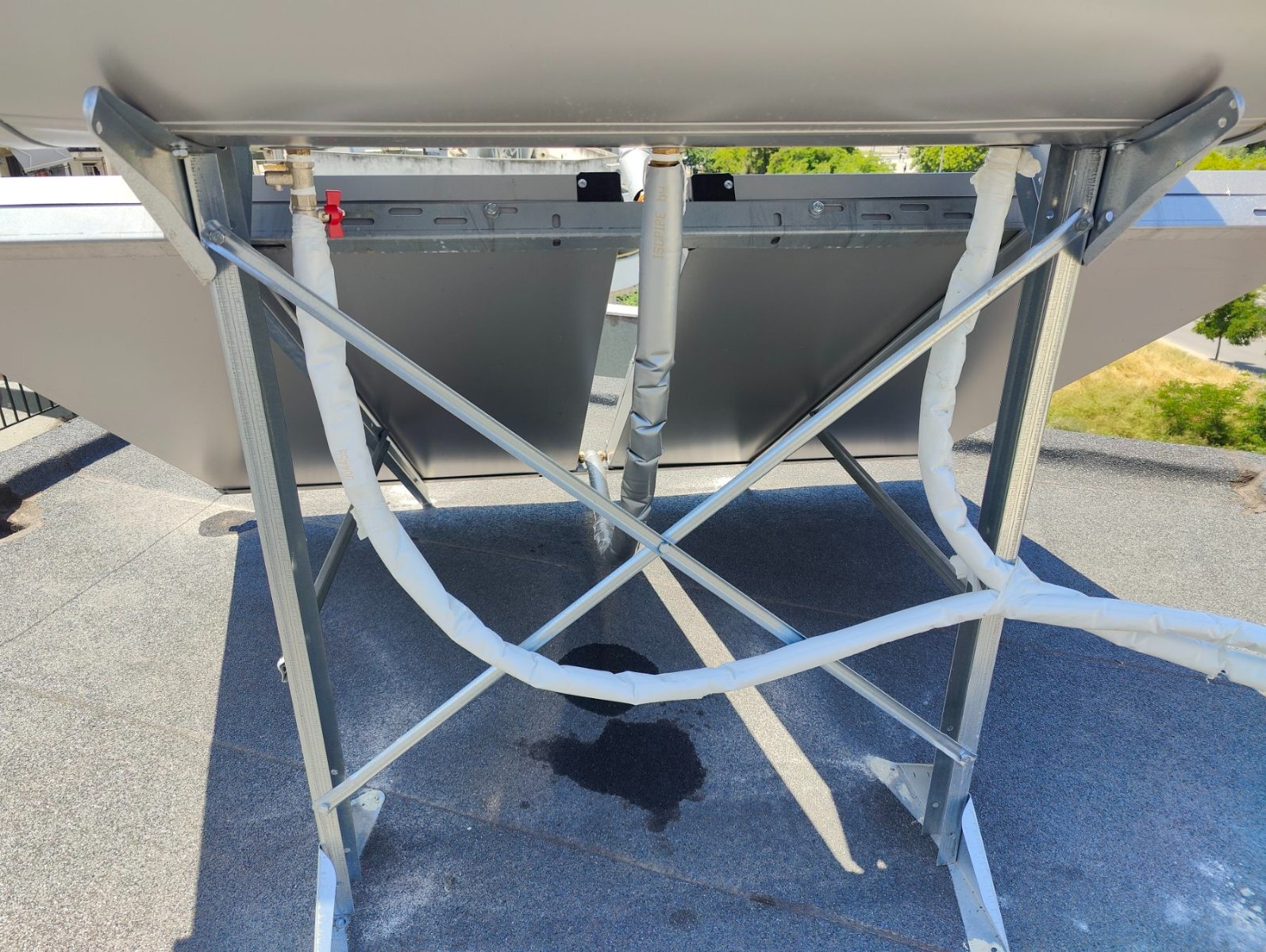

wendor Δημοσ. 25 Μαΐου 2023 Δημοσ. 25 Μαΐου 2023 Καλημέρα, πρόσφατα μου εγκατέστησαν ηλιακό θερμοσίφωνα. Η εγκατάσταση φαίνεται στην φωτογραφία. Επίσης το καζάνια πάνω έχει 2 βαλβίδες, αν δε κάνω λάθος η μία είναι εξαίρεωσης και η άλλη βαλβίδα ασφαλείας. Διαβάζοντας για τις εγκαταστάσεις, αναφέρανε ότι η εγκατάσταση πρέπει να έχει βαλβίδα αντεπιστροφής, βαλβίδα ασφαλείας και δοχείο διαστολής (εξτρά 2 μανόμετρα για τη πίεση + ένα βρυσάκι). Αν κατάλαβα σωστά, αυτά αφορούν το ανοικτό κύκλωμα, δηλαδή το κύκλωμα που πάει το νερό από τον ηλιακό στο σπίτι. Ο υδραυλικός επέμενε πως το ηλιακό είναι καινούργιο, και αφού έχει τις 2 βαλβίδες πάνω στο καζάνι, δε χρειάζεται. Όμως αυτά αφορούν το κλειστό κύκλωμα του ηλιακού. Τι τελικά ισχύει? και πόσο αναγκαίο είναι για την εγκατάσταση και σωστή λειτουργία του ηλιακού να γίνουν αυτές οι εγκαταστάσεις? (βαλβίδα αντεπιστροφής + ασφαλείας)
Antretng Δημοσ. 25 Μαΐου 2023 Δημοσ. 25 Μαΐου 2023 (επεξεργασμένο) 43 λεπτά πριν, Doubt είπε Έφτιαξα πέρσι το πάτωμα του μπαλκονιού (πλακάκια) κι επειδή προηγήθηκε ξήλωμα του παλιού πατώματος (μάρμαρο) αποκαλύφθηκαν προβλήματα στη στήριξη των κομματιών της μετόπης, τα οποία τα περιμέναμε, ήταν σίγουρο πως θα υπάρχει πρόβλημα. Επισκευάστηκαν με επιπλέον στηρίγματα, με δικά μου έξοδα βέβαια, αλλά προηγήθηκε εξήγηση στον διαχειριστή, του τύπου "αν σε Χ χρόνια γίνει ζημιά από μετόπη άλλου ορόφου, μη μου ζητήσει κανείς να πληρώσω λόγω κοινόχρηστων κλπ, γιατί θα γίνουμε από 2 χωριά". Φυσικά το δέχτηκε χωρίς αντίρρηση. Η κουβεντα δεν ξερω αν θα σε σωσει παντως μελλοντικά. Με τα χρόνια αλλαζουν οι ιδιοκτήτες (ακόμα και κυριολεκτικά). Αν κάποιος απαιτήσει να ακολουθηθεί τυχόν καταστατικό τι θα κανεις; Επεξ/σία 25 Μαΐου 2023 από Antretng
Doubt Δημοσ. 25 Μαΐου 2023 Δημοσ. 25 Μαΐου 2023 6 λεπτά πριν, Antretng είπε Η κουβεντα δεν ξερω αν θα σε σωσει παντως μελλοντικά. Με τα χρόνια αλλαζουν οι ιδιοκτήτες (ακόμα και κυριολεκτικά). Αν κάποιος απαιτήσει να ακολουθηθεί τυχόν καταστατικό τι θα κανεις; Τίποτα δεν θα κάνω. Όποιος νομίζει πως έχει δίκιο ας πάει στα δικαστήρια, εγώ από την πλευρά μου είμαι σωστός.
hp8 Δημοσ. 25 Μαΐου 2023 Δημοσ. 25 Μαΐου 2023 19 λεπτά πριν, wendor είπε Επίσης το καζάνια πάνω έχει 2 βαλβίδες, αν δε κάνω λάθος η μία είναι εξαίρεωσης και η άλλη βαλβίδα ασφαλείας. βάλε φωτο να σου πουμε 19 λεπτά πριν, wendor είπε Διαβάζοντας για τις εγκαταστάσεις, αναφέρανε ότι η εγκατάσταση πρέπει να έχει βαλβίδα αντεπιστροφής, βαλβίδα ασφαλείας έχεις τα τυπικά Μπορούσες να βαλεις και άλλα Έπρεπε να το είχες κανονίσει από πριν Δες πως θα πας και βλέπεις στη 1η συντήρηση αν χρειαστεί να προσθέσεις -αλλάξεις κάτι Spoiler 21 λεπτά πριν, wendor είπε και δοχείο διαστολής (εξτρά 2 μανόμετρα για τη πίεση + ένα βρυσάκι). Αν κατάλαβα σωστά, αυτά αφορούν το ανοικτό κύκλωμα, δηλαδή το κύκλωμα που πάει το νερό από τον ηλιακό στο σπίτι. αυτά αφορούν όταν έχεις υπερβολικά ζεστό νερό και υψηλή πίεση δικτύου Το βρυσακι εξυπηρετεί πολλά 2
meletis_m Δημοσ. 25 Μαΐου 2023 Δημοσ. 25 Μαΐου 2023 1 ώρα πριν, wendor είπε Καλημέρα, πρόσφατα μου εγκατέστησαν ηλιακό θερμοσίφωνα. Η εγκατάσταση φαίνεται στην φωτογραφία. Επίσης το καζάνια πάνω έχει 2 βαλβίδες, αν δε κάνω λάθος η μία είναι εξαίρεωσης και η άλλη βαλβίδα ασφαλείας. Διαβάζοντας για τις εγκαταστάσεις, αναφέρανε ότι η εγκατάσταση πρέπει να έχει βαλβίδα αντεπιστροφής, βαλβίδα ασφαλείας και δοχείο διαστολής (εξτρά 2 μανόμετρα για τη πίεση + ένα βρυσάκι). Αν κατάλαβα σωστά, αυτά αφορούν το ανοικτό κύκλωμα, δηλαδή το κύκλωμα που πάει το νερό από τον ηλιακό στο σπίτι. Ο υδραυλικός επέμενε πως το ηλιακό είναι καινούργιο, και αφού έχει τις 2 βαλβίδες πάνω στο καζάνι, δε χρειάζεται. Όμως αυτά αφορούν το κλειστό κύκλωμα του ηλιακού. Τι τελικά ισχύει? και πόσο αναγκαίο είναι για την εγκατάσταση και σωστή λειτουργία του ηλιακού να γίνουν αυτές οι εγκαταστάσεις? (βαλβίδα αντεπιστροφής + ασφαλείας) Υπάρχουν πάντως βαλβίδες ασφαλείας στα 8bar ηλιακού .Και μια βρύση θα μπορούσε να σου έβαζε για να τραβήξεις με ένα λάστιχο να πλένεις τα πάνελ ή οποιαδήποτε δουλειά θες . 1
