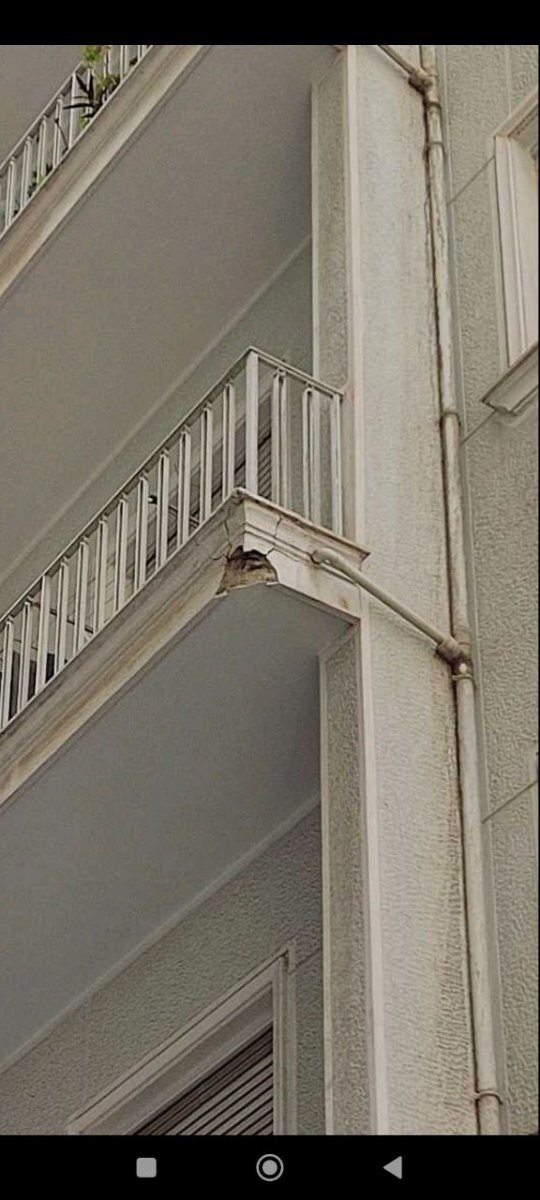

aligato1000 Δημοσ. 24 Μαΐου 2023 Δημοσ. 24 Μαΐου 2023 Έχω αυτό το θέμα στο σπίτι της θείας μου έχεται καμία ιδέα πως να φτιαχτεί. ..Σκαλωσιά δεν μπαίνει εκεί που είναι το μπαλκόνι..κόσμος περνάει συνέχεια από κατω.καλαθοφόρο με τίποτα λόγω χώρου...τι μπορεί να γίνει..
kokos23 Δημοσ. 24 Μαΐου 2023 Δημοσ. 24 Μαΐου 2023 καλαθοφόρο θα βάλεις, εδώ επισκεύασαν και έβαψαν 7οροφη οικοδομή στο κέντρο της αθήνας με καλαθοφόρο...είχαν άδεια εργασίας και έδιωχναν τα αμάξια από κάτω και περιμετρικά της πολυκατοικίας... δεν θα περνούσε καν από το μυαλό μου το καλαθοφόρο αν δεν το έβλεπα... επίσης μπορείς να βάλεις και σκαλωσιά που θα πιάνει στο μπαλκόνι το κάτω, με άδεια φυσικά του ιδιοκτήτη έτσι ώστε να κάνεις εργασίες... 4
aligato1000 Δημοσ. 24 Μαΐου 2023 Δημοσ. 24 Μαΐου 2023 3 λεπτά πριν, kokos23 είπε καλαθοφόρο θα βάλεις, εδώ επισκεύασαν και έβαψαν 7οροφη οικοδομή στο κέντρο της αθήνας με καλαθοφόρο...είχαν άδεια εργασίας και έδιωχναν τα αμάξια από κάτω και περιμετρικά της πολυκατοικίας... δεν θα περνούσε καν από το μυαλό μου το καλαθοφόρο αν δεν το έβλεπα... επίσης μπορείς να βάλεις και σκαλωσιά που θα πιάνει στο μπαλκόνι το κάτω, με άδεια φυσικά του ιδιοκτήτη έτσι ώστε να κάνεις εργασίες... Καλαθοφορο δεν μπαίνει λόγω πλάτους..δεν μπορώ να τρέχω για άδεια εργασίας...και να βρω ιδιοκτήτες αυτοκινήτων σκαλωσιά για 3 όροφο θέλω 1000 ευρώ μου είπαν 3-5 ευρώ το τμ/μέτρο..κάτω από την θεία δεν παίζει άδεια από ιδιοκτήτη... οπότε τι άλλο?
kokos23 Δημοσ. 24 Μαΐου 2023 Δημοσ. 24 Μαΐου 2023 πάτα στο γουγλι εναερήτης μπογιατζης... επίσης υπάρχουν σκαλωσιές που μπαίνουν στο δικό σου μπαλκόνι και βγαίνουν έξω για να κάνεις δουλειά χαμηλά... δες και εδώ σε μία απλή αναζήτηση που έκανα και δεν έχω σχέση με αυτήν την εταιρεία... https://agkyra.com.gr/εταιρεια/ 3

Ukforthemoment Δημοσ. 24 Μαΐου 2023 Δημοσ. 24 Μαΐου 2023 1 ώρα πριν, aligato1000 είπε Καλαθοφορο δεν μπαίνει λόγω πλάτους..δεν μπορώ να τρέχω για άδεια εργασίας...και να βρω ιδιοκτήτες αυτοκινήτων σκαλωσιά για 3 όροφο θέλω 1000 ευρώ μου είπαν 3-5 ευρώ το τμ/μέτρο..κάτω από την θεία δεν παίζει άδεια από ιδιοκτήτη... οπότε τι άλλο? Aν ένα κομμάτι πέσει σε αμάξι ή σε κεφάλι θα πληρώσετε πολλά παραπάνω. 4 λεπτά πριν, panos4tw είπε Πηρα μια πλαστικη γλαστρα τοιχου που θελω να τη γεμισω νερο (μονο νερο), αλλα δυστυχως απο καπου χανει ελαααχιστα, δηλαδη αδειαζει μεσα σε 24 ωρες. Γνωριζετε τι κολλα μπορω να βαλω στις ενωσεις που το διαφανες πλαστικο βρισκει τον εγχρωμο βασικο κορμο για να τη στεγανοποιησω? Θα ηθελα κατι ευχρηστο, διακριτικο και σχετικα οινομικο ιδανικα σιλικόνη; 1

hp8 Δημοσ. 24 Μαΐου 2023 Δημοσ. 24 Μαΐου 2023 (επεξεργασμένο) 3 ώρες πριν, aligato1000 είπε τι μπορεί να γίνει.. αν σε αφήσει ο από κάτω ευκολακι Σήμερα είδα που έκαναν σε ένα 3οροφο τέτοια δουλειά σαν της φωτο Spoiler Επεξ/σία 24 Μαΐου 2023 από hp8 2
