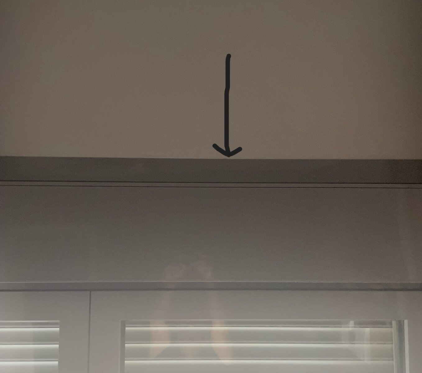

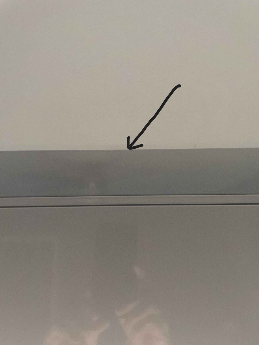

van62 Δημοσ. 18 Μαΐου 2023 Δημοσ. 18 Μαΐου 2023 Καλησπερα σε ολους. Καποιος που γνωριζει παρακαλω να μου πει με τι υλικο μπορω να στερεωσω-κολλησω σταθερα το περβαζι?? (δεν ξερω πως το λενε) το γυρω γυρω του αλουμινιου, γιατι ο αετος αλουμινας το εβαλε και κουνιεται ολοκληρο σχεδον θα πεσει στο κεφαλι μου.Ειναι το κομματι γυρω απο την κασα που το δειχνω με βελακι. Ευχαριστω.
aligato1000 Δημοσ. 18 Μαΐου 2023 Δημοσ. 18 Μαΐου 2023 1 ώρα πριν, van62 είπε Καλησπερα σε ολους. Καποιος που γνωριζει παρακαλω να μου πει με τι υλικο μπορω να στερεωσω-κολλησω σταθερα το περβαζι?? (δεν ξερω πως το λενε) το γυρω γυρω του αλουμινιου, γιατι ο αετος αλουμινας το εβαλε και κουνιεται ολοκληρο σχεδον θα πεσει στο κεφαλι μου.Ειναι το κομματι γυρω απο την κασα που το δειχνω με βελακι. Ευχαριστω. Sika Sikaflex 11 FC+ Σφραγιστική Σιλικόνη Πολυουρεθάνης Λευκή 30 Στις 17/5/2023 στις 1:46 ΜΜ, snb είπε Καλησπέρα, Επειδή το ψάχνω για θερμομόνωση, ανάμεσα στις 2 ποια είναι καλύτερη; ΔΙΟΓΚΩΜΕΝΗ ΓΡΑΦΙΤΟΥΧΑ ΠΟΛΥΣΤΕΡΙΝΗ EPS 80 THERMOCOVER 60x100x7cm ή ΕΞΗΛΑΣΜΕΝΗ ETICS GF 1000X600X70 FIBRAN Ο Συντελεστής θερμικής αγωγιμότητας λD κατόπιν τεχνικής γήρανσης 25ετίας: 0.033 W/mK για πάχος υλικού 20-60 mm, 0.035 W/mK για πάχος υλικού 60-200. Γη θα το fibran. Και στο 0.0030 το γραφιτουχο...το μόνο που αλλάζει είναι η τιμη Στις 17/5/2023 στις 1:46 ΜΜ, snb είπε Καλησπέρα, Επειδή το ψάχνω για θερμομόνωση, ανάμεσα στις 2 ποια είναι καλύτερη; ΔΙΟΓΚΩΜΕΝΗ ΓΡΑΦΙΤΟΥΧΑ ΠΟΛΥΣΤΕΡΙΝΗ EPS 80 THERMOCOVER 60x100x7cm ή ΕΞΗΛΑΣΜΕΝΗ ETICS GF 1000X600X70 FIBRAN Ο Συντελεστής θερμικής αγωγιμότητας λD κατόπιν τεχνικής γήρανσης 25ετίας: 0.033 W/mK για πάχος υλικού 20-60 mm, 0.035 W/mK για πάχος υλικού 60-200. Γη θα το fibran. Και στο 0.0030 το γραφιτουχο...το μόνο που αλλάζει είναι η τιμη 1
