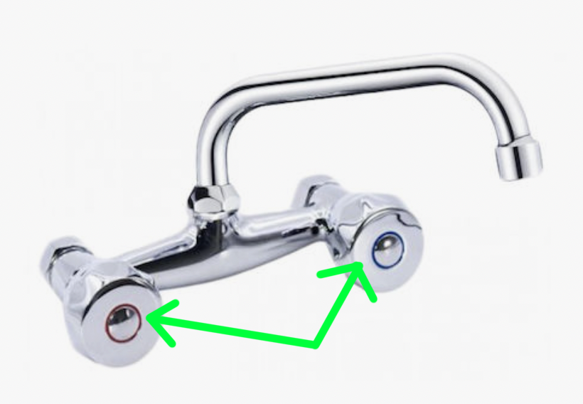

zoranb Δημοσ. 14 Μαΐου 2023 Δημοσ. 14 Μαΐου 2023 (επεξεργασμένο) Πώς βγάζω τους περιστροφικούς διακόπτες για να έχω πρόσβαση στο μηχανισμό που δεν λειτουργεί σωστά; Επεξ/σία 14 Μαΐου 2023 από zoranb
meletis_m Δημοσ. 14 Μαΐου 2023 Δημοσ. 14 Μαΐου 2023 27 λεπτά πριν, zoranb είπε Πώς βγάζω τους περιστροφικούς διακόπτες για να έχω πρόσβαση στο μηχανισμό που δεν λειτουργεί σωστά; Σε παρόμοια βρυση ήταν κουμπωτοί . Τους τράβαγες πρως τη μεριά σου 2
Ukforthemoment Δημοσ. 14 Μαΐου 2023 Δημοσ. 14 Μαΐου 2023 30 λεπτά πριν, zoranb είπε Πώς βγάζω τους περιστροφικούς διακόπτες για να έχω πρόσβαση στο μηχανισμό που δεν λειτουργεί σωστά; Μπορεί να βγαίνουν τα κουμπιά με το κοκκινο μπλε και να έχει βίδα απο μέσα. 8
