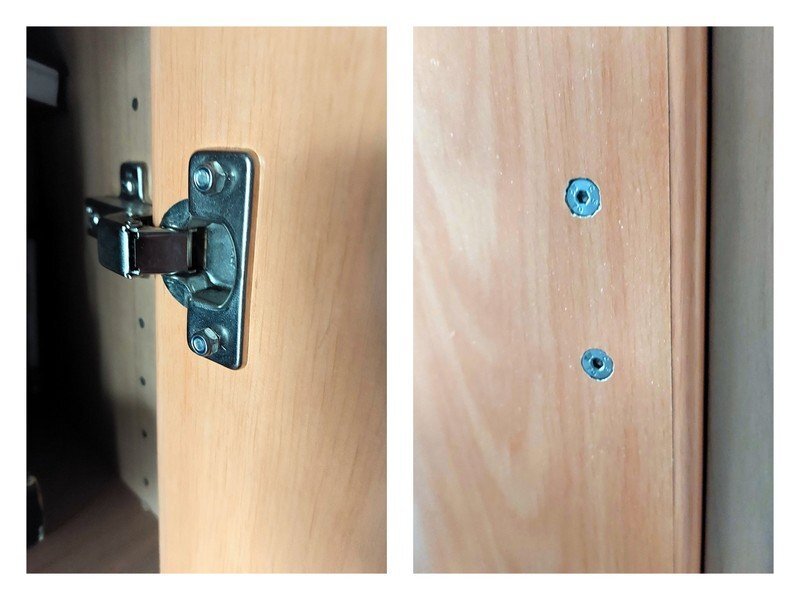

Καλησπέρα και ευχαριστω. Δεν μπορεί να γίνει αυτό καθώς το φύλλο έχει πάχος 1,6cm και σε αυτο το μήκος δεν υπάρχουν πιο χοντρές βίδες. Οπότε ψάχνουμε εναλλακτική. Με οδοντογλυφίδα και ξυλόκολλα στις τρύπες πιάνουν καλά μετά οι βίδες στο νοβοπαν? Γνωρίζει κανείς
Μπορείς να βάλεις δυο περαστές βίδες πχ 2cm μήκος, με παξιμάδια ασφαλείας και θα γίνει αθάνατος ο μεντεσές. Από την έξω πλευρά θα καλύψεις το κεφάλι από τις βίδες με μια ταπούλα

2 ώρες πριν, costas_ είπε
Δεν γίνεται αυτό γιατί έχει καθρέπτη, είναι στο ντουλαπάκι του νιπτήρα στο μπάνιο.

2 ώρες πριν, tzitzikas2 είπε
Ε τότε βάζεις 2 ουπα ξύλου M4 η M6 στις παλαιές τρύπες και βιδώνεις με κανονικές βίδες (όχι ξύλοβιδες) τον μεντεσε. Σίγουρη λύση επισης

8 ώρες πριν, tzitzikas2 είπε
Καλησπέρα. Θέλω να αλλάξω 2 μεντεσέδες που έχουν πάθει ζημιά σε ντουλάπι μπάνιου. Το ντουλάπι είναι απο νοβοπαν. Έχω την εντύπωση οτι αν αφαιρέσω απο τους παλιούς μεντεσέδες τις ξυλόβιδες, όταν πάω να τις βιδώσω με τους νέους μεντεσέδες στις ίδιες τρύπες, δεν θα "πιάνουν" καλά, καθώς έχει φαγωθεί το μαλακό υλικό του νοβοπάν απο τις αρχικές ξυλόβιδες. Εχω ακούσει οτι μπορούμε να βάλουμε οδοντογλυφίδα ή ξύλο απο σουβλάκι μέσα στις τρύπες βουτηγμένες σε ξυλόκολλα, και όταν στεγνώσει η κόλλα να βάλω τους μεντεσέδες, ώστε να πιάσουν καλά. Τι προτείνετε? Ευχαριστώ!!
