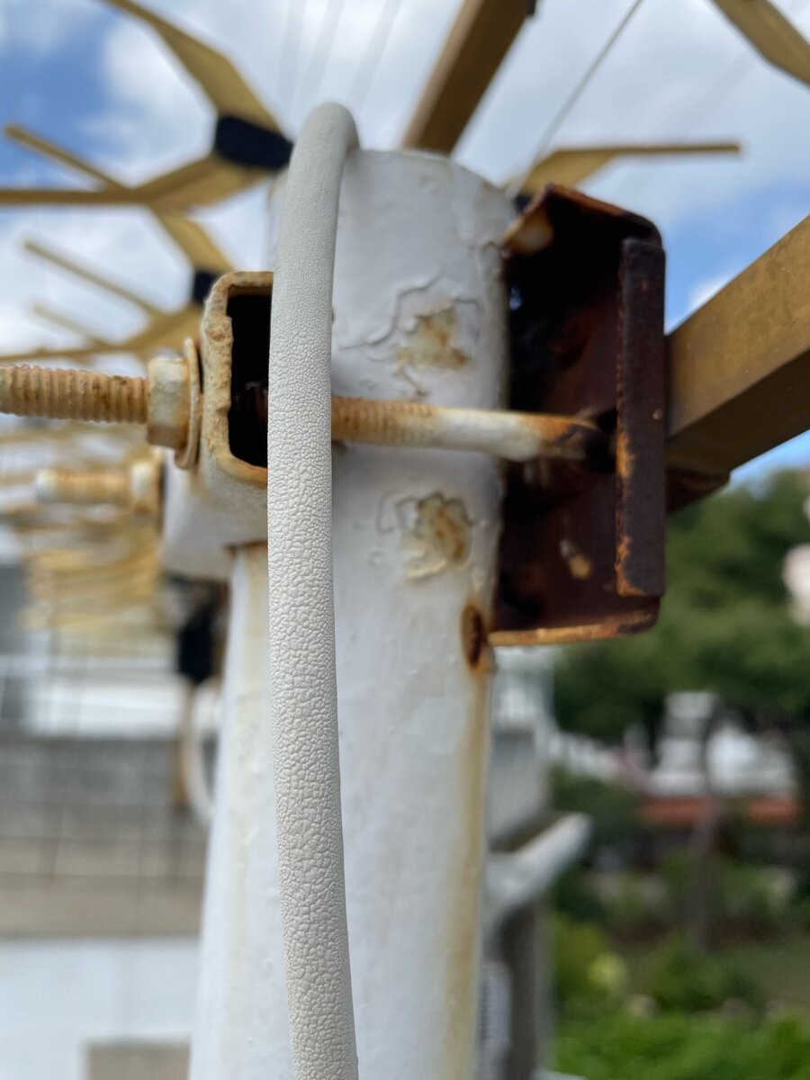

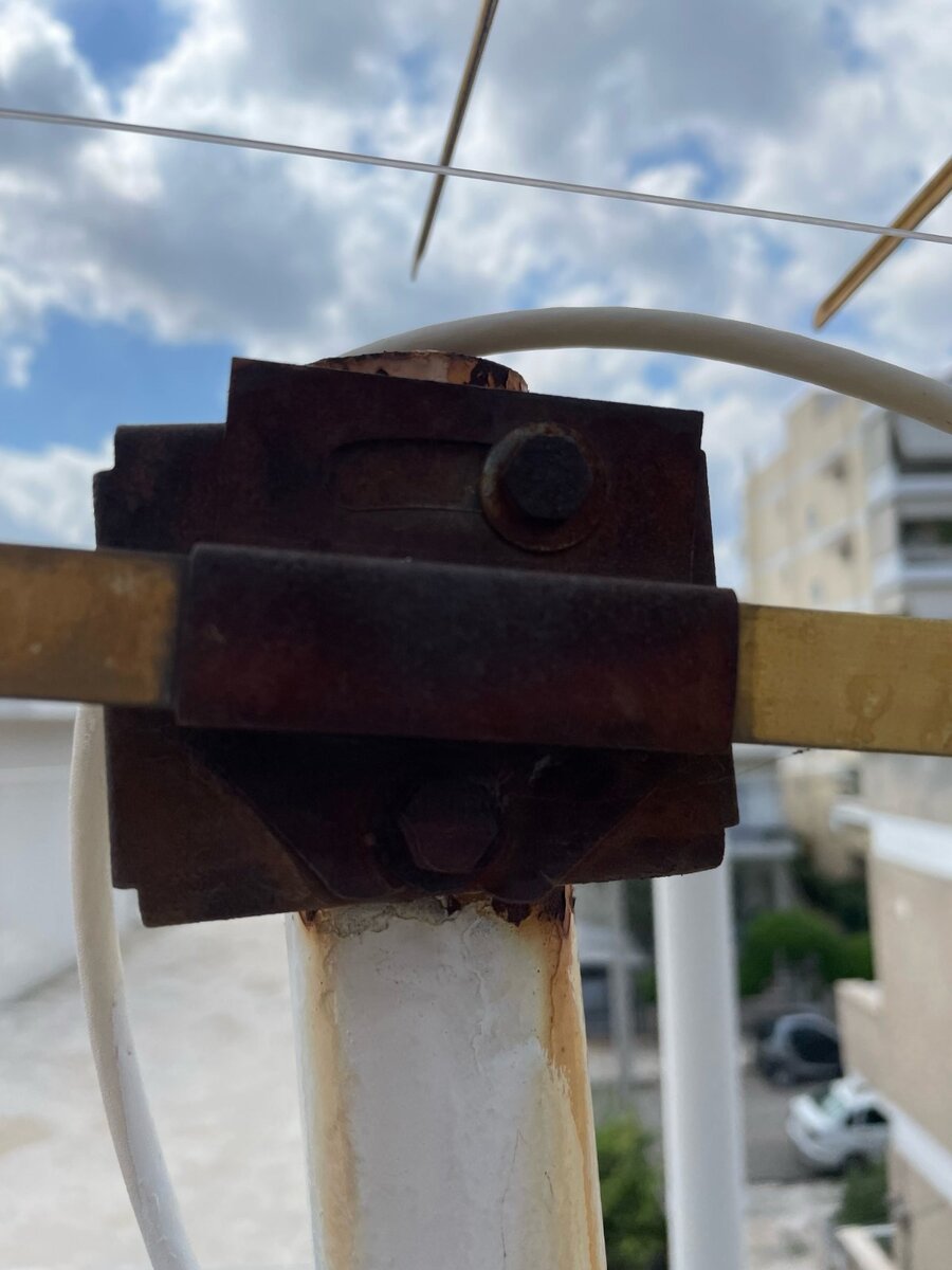

van62 Δημοσ. 5 Μαΐου 2023 Share Δημοσ. 5 Μαΐου 2023 Καλημερα σε ολους. Εχω μια μεγαλη χελιδονα στην ταρατσα σε καλη κατασταση με πολυ καλο σημα και θελω να αλλαξω τα στηριγματα της στον ιστο.Γνωριζει κανει αν μπορω να τα βρω?? Μην πεταξω την κεραια γιατι ειναι πολυ καλη.Ευχαριστω Συνδέστε για να σχολιάσετε Κοινοποίηση σε άλλες σελίδες άλλες επιλογές

vamvakoolas Δημοσ. 5 Μαΐου 2023 Share Δημοσ. 5 Μαΐου 2023 3 ώρες πριν, van62 είπε Καλημερα σε ολους. Εχω μια μεγαλη χελιδονα στην ταρατσα σε καλη κατασταση με πολυ καλο σημα και θελω να αλλαξω τα στηριγματα της στον ιστο.Γνωριζει κανει αν μπορω να τα βρω?? Μην πεταξω την κεραια γιατι ειναι πολυ καλη.Ευχαριστω αν βλεπω καλα (μια φωτο και απο πιο μακρυα θα ηταν το ιδανικο) ψαχνεις για ....δαγκανες ιστου.. εχει ο Καυκας αλλα και σε ενα μαγαζι με ηλεκτρονικα θα βρεις. Κοστος 1.5<->10 ευρ 1 Συνδέστε για να σχολιάσετε Κοινοποίηση σε άλλες σελίδες άλλες επιλογές

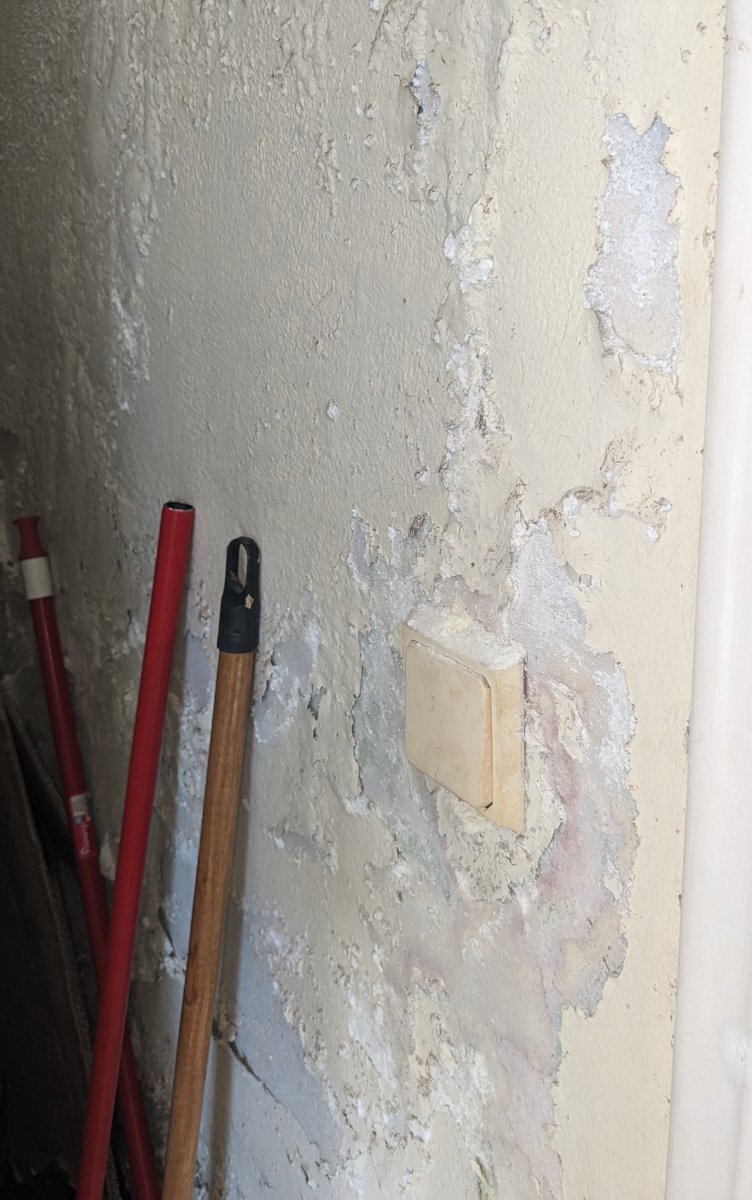

mechpanos Δημοσ. 7 Μαΐου 2023 Share Δημοσ. 7 Μαΐου 2023 Χρωστάω να βάλω φωτό, από χώρο όπου έχει παραμένοντα νερά... πρόκειται για ένα wc, όπου μέσα στην ντουζιέρα αδειάζουν συνέχεια νερά. Το πλακάκι και οι αρμοί, είναι μια χαρά. Επισυνάπτεται φωτογραφία, πώς είναι ο τοίχος από πίσω! 2 Συνδέστε για να σχολιάσετε Κοινοποίηση σε άλλες σελίδες άλλες επιλογές
Maurikycli Δημοσ. 7 Μαΐου 2023 Share Δημοσ. 7 Μαΐου 2023 ^Μήπως έχει θέμα το σιφονι και η αποχέτευση; Συνδέστε για να σχολιάσετε Κοινοποίηση σε άλλες σελίδες άλλες επιλογές
mechpanos Δημοσ. 7 Μαΐου 2023 Share Δημοσ. 7 Μαΐου 2023 8 λεπτά πριν, Maurikycli είπε ^Μήπως έχει θέμα το σιφονι και η αποχέτευση; Όχι. Απλά επί 10 χρόνια, τρέχει σχεδόν συνέχεια, νερό. Οπότε, περνάει υγρασία από τον αρμό, ποτίζει τα δομικά στοιχεία και μέσα από το φαινόμενο των τριχοειδών φαινομένων κλπ δημιουργείται ανερχόμενη υγρασία σε όλο το κτίριο. Η βλακεία έγινε εξαρχής ότι δεν είχαν προβλέψει να ρίξουν τα νερά στην αποχέτευση κατευθείαν, και τα ρίχνουν στην ντουζιέρα. Τώρα επειδή πρέπει να γίνει επισκευή, είναι ευκαιρία να φτιαχτεί το μπάνιο και να μπει και καινούριο κομμάτι αποχέτευσης όπου θα πέφτουν τα νερά και να ησυχάσουμε. 2 Συνδέστε για να σχολιάσετε Κοινοποίηση σε άλλες σελίδες άλλες επιλογές
