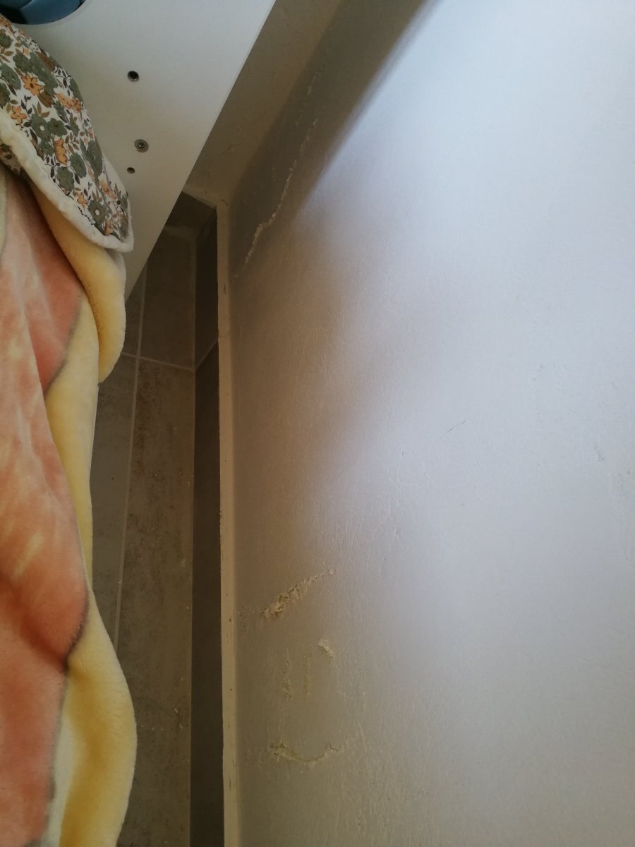

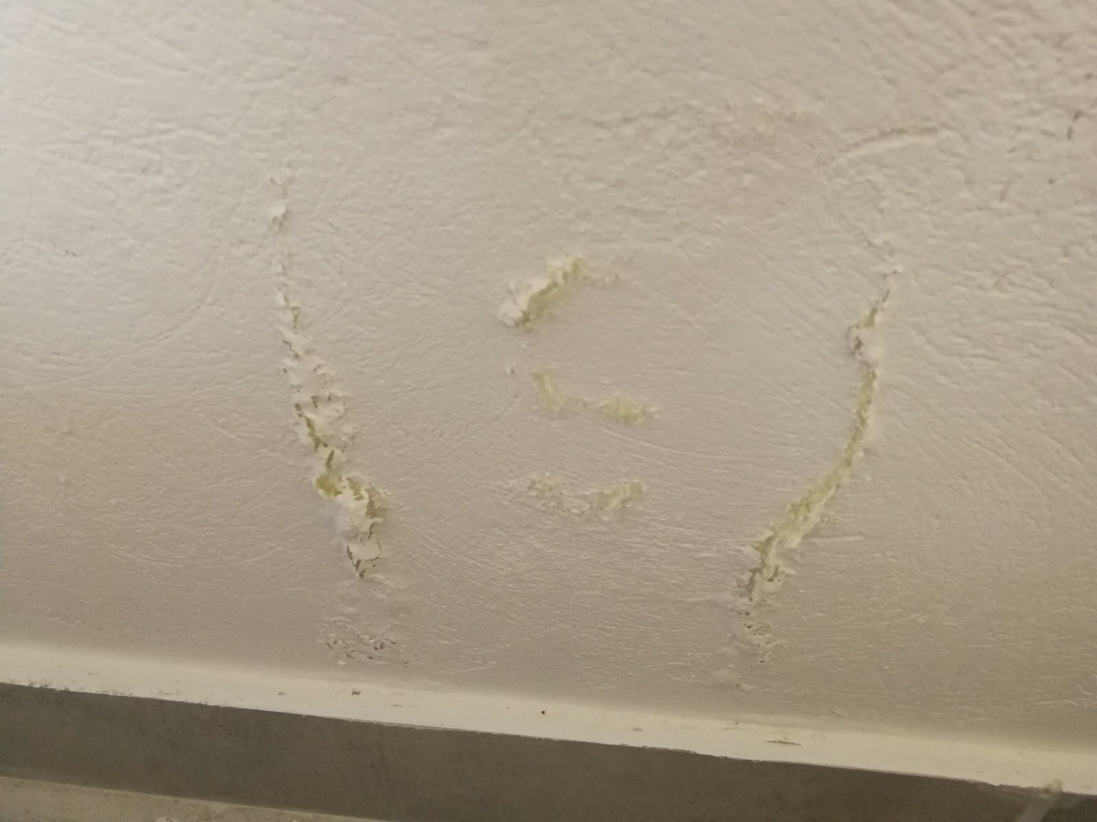

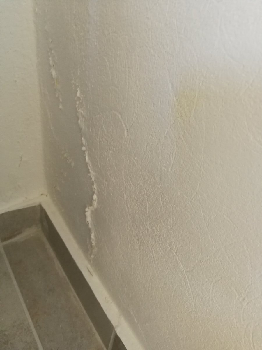

Η υγρασία είχε εμφανιστεί πριν το περασμένο καλοκαίρι και το βάψιμο έγινε πριν περίπου έναν μήνα. Αν και η περιοχή έχει πολύ υγρασία θεωρητικά θα έπρεπε να έχει στεγνώσει. Αλοίμονο δηλαδή.

Πιστεύω ότι αν ήταν διαρροή σωλήνα έστω και μικρή θα είχε απλώσει πολύ μετά από τόσο καιρό, θα είχε φουσκώσει και θα ήταν πολύ χειρότερο. Δε θα περιοριζόταν σε ανάπτυξη χουδιού στα ίδια σημεία. Έχω την εντύπωση ότι είναι θέμα αρμών στα πλακάκια της ντουζιέρας. Παρατήρησα το τριήμερο που πήγα ότι ένας αρμός στο δάπεδο και κοντά στον τοίχο ακριβώς πίσω από την υγρασία έχει μικρή τρύπα. Και στην γωνία της ντουζιέρας χαμηλά νομίζω δεν έχει μπει αρκετός στόκος. Θα μπορούσε να είναι αυτό λέτε? Ο μάστορας είπε θα τα ξύσει και θα ξαναστοκάρει και βλέπουμε. Βάζω φώτο.

Θα μπορούσε να είναι, ναι. Σίγουρα κάπου υπάρχει αστοχία, είτε είναι αρμός από πλακάκια είτε διαρροή, γιατί είναι λίγο μεγάλο το πρόβλημα για εμφάνιση σε τόσο σύντομο χρονικό διάστημα. Αλλά αν ήταν διαρροή, ίσως έβλεπες και νωτισμένο τοίχο.
Γι' αυτό προτείνεται πλέον η χρήση στεγανοποιητικών μεμβρανών στα μπάνια, ώστε αν αστοχήσει αρμός να μην εισχωρήσουν οι υγρασίες στην τοιχοποιία.

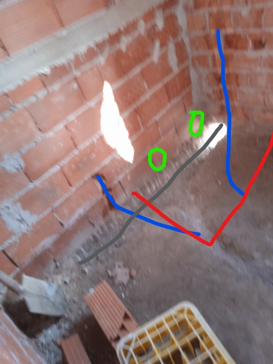

Όχι νέα κατασκευή είναι. Οι σωλήνες είναι οι πράσινοι οι θερμοκολλητικοί. Το περίεργο είναι ότι δεν περνάει σωλήνα παροχής πίσω από τον τοίχο που έχει πιάσει υγρασία. Μόνο αποχέτευση θαμμένη χαμηλά. Οι σωλήνες στο μπάνιο έρχονται από τον απέναντι τοίχο από αυτόν που έχει υγρασία περνάνε κάτω από το πάτωμα και πάνε ένας στο καζανάκι που είναι μεν στον τοίχο αυτό αλλά πιο μακρυά και όχι στα σημεία της υγρασίας  και δύο (ζεστό κρύο) στην μπαταρία της ντουζιέρας, στον τοίχο που είναι κάθετος στον τοίχο της υγρασίας κοντά όμως στο γωνιακό σημείο που έχει πιάσει υγρασία.
Βάζω φώτο με το μπανιο στα τούβλα. Με πράσινο τα σημεία της υγρασίας στην άλλη μεριά του τοίχου. Με μπλε η παροχή σε καζανάκι και μπαταρία ντουζιέρας. Με γκρι η αποχέτευση. Με κόκκινο τα όρια της ντουζιέρας όπως είναι τώρα.
